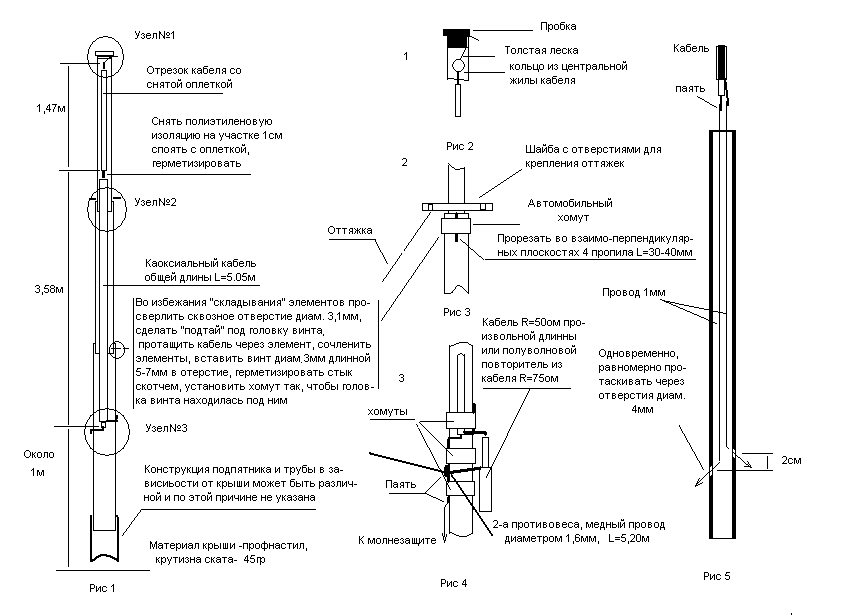

За основу конструкции бала взята «модная» в последнее время «базука», а именно: вертикальная часть представляет ее половинку, а нижняя трансформирована в два противовеса. Количество противовесов выбрано с целью сокращения работ связанных с монтажом и настройкой антенны на очень крутой (скат 45гр при высоте дома 25м) и с «надеждой», что в формировании диаграммы излучения металлическая крыша сыграет решающую роль. Вертикальная часть антенны выполнена из стеклопластиковых труб типоразмеров: 14/10х2, 18/14х2, 23/19х2 длиной по 2м.
Предварительно трубы были обработаны шкуркой, обезжирены, покрыты грунтовкой и эмалью. Конструкция антенны показана на рис 1-5. При сочленении элементов мачты использовалась следующая технология:
предварительно очищается от грунтовки, краски и подгоняется участок 8-10см меньшего по диаметру элемента
на большем элементе делаются 4 пропила длинной 3-4см
совместить элементы так, чтобы меньший по диаметру входил на 7-8 см в больший и просверлить в них сквозное отверстие диаметром 3,1мм, в большем сделать подтай для головки винта 3мм (винт не вворачивается, а свободно вставляется) с таким расчетом, чтобы после установки хомута шляпка винта была им прижата. Это делается для предотвращения «складывания « элементов мачты. Головку винта необходимо скруглить в зависимости от диаметра стеклопластиковой трубки. Сделать все эти подготовительные операции для 2-х участков стыковки, затем:
подготовить вибратор: оголить места пайки, пропаять место соединения оплетки с центральной жилой (внимание! полиэтиленовая изоляция с емкостной нагрузки не снимается, оголяется только место пайки) герметизировать участок пайки, зачистить и подготовить, предварительно залудив, концы центральной жилы и оплетки длинной по10-12см, протащить кабель сквозь нижнее колено мачты, как показано на рис 5,
вывести и закрепить хомутами проводники
припаять противовесы и питающий кабель, скрутить их в бухты

продеть кабель вибратора через следующий элемент, сочленить элементы, совместить отверстия, вставить в отверстия винты длинной 5мм, герметизировать участок стыковки скотчем (по 5-6см в обе стороны), установить хомут. Аналогично выполнить соединение следующего, верхнего элемента
для предотвращения провисания вибратора внутри мачты после сборки верхнего колена его (кабель) нужно натянуть и закрепить с помощью лески и пробки, как показано на рис 2.
Точка подключения противовесов к питающему кабелю находится в 1м от металлической крыши и соединена с ней через газовый разрядник. Концы противовесов через изоляторы прикреплены к коньку крыши, перед окончательным креплением нужно произвести их настройку, т.е. первоначально взять заведомо большую длину, затем равномерно укорачивая их и замеряя КСВ « вогнать» антенну в диапазон.

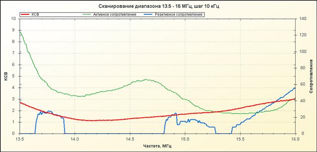

Конструкция подпятника и нижней трубы не приводиться, его конструкция зависит от крыши и может быть самой различной. Антенна установлена на крыше 5-и этажного дома (22м) и обладает указанными на ниже прилагаемой диаграмме параметрами, снятой анализатором АА-330.
При испытании антенны в полевых условиях для изготовления активного элемента испытывались различные марки кабеля: РК-50-7-13, РК-75-9-16, РК-75-4-113, а также проверялись различные конструкции активного элемента: целиком выполненного из кабеля и с емкостной нагрузкой (при одинаковой общей длине вибратора - 5,05м и противовесов - 5,2м), при этом характеристики антенн мало чем отличались друг от друга. При выборе кабеля нужно учесть предполагаемую мощность излучения. С целью облегчения верхней части для стационарной антенны был выбран вариант с емкостной нагрузкой. Петлевой вибратор выполнен из РК-50-7-13. Для питания используется такой же кабель длиной 28м.
Не смотря на то, что подобная антенна считается одно диапазонной, тюнер ICIM-746 pro «согласовывал» (вопрос- с какими потерями?) ее на всех ВЧ диапазонах (не редки связи с Японией – 6500км в диапазонах 18 и 21мгц.). Подобную антенну удобно использовать в качестве передвижной применив в качестве мачты стеклопластиковое телескопическое удилище.
Диаграмма направленности антенны инструментально не определялась, но статистика проведенных связей предполагает, что она близка к круговой.
