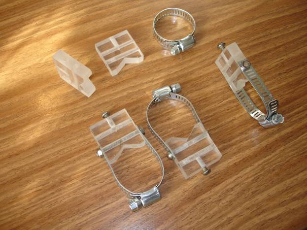

Для быстрой сборки и разборки УКВ антенн был изготовлен узел крепления элементов с применением автомобильных хомутов. Что из этого получилось см. на фото.
Элемент изолирован от траверсы,надежно крепится,быстро устанавливается и снимается. Основа крепежного узла изолятор из органического стекла толщиной 10мм его конструкция хорошо видна на фотографиях. Главная особенность изготовления изолятора это точность обработки поверхностей прилегающих к траверсе ,что-бы элемент стоял на траверсе без перекоса.
На изоляторах надписи R-рефлектор W-вибратор Директора-1,2,3 и т.д. Этот способ крепления хорош еще тем, что можно легко двигать по траверсе элементы при настройке антенны.А главное траверсы можно многократно использовать т.к. в их не нужно сверлить отверстия.
