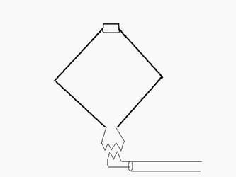

При выборе антенны для работы из дачных условий всегда возникают трудности. Хочется и просто и эффективно и на все диапазоны иметь антенну. Поставив In. V на 3.5 и 7,0 Мгц., захотел иметь антенну и на ВЧ диапазоны. Ставить на каждый диапазон отдельную антенну накладно и долго для дачного варианта, поэтому выбор пол на широкополосную рамку. Рамку, нагруженную на резистор 450 ом. Свойства таких антенн хорошо описаны в литературе. «Вытянутый» вариант антенны T2FD. В качестве резистора использовал 16 двухватных МЛТ 72 ком. Нагрузки в 32 ватта хватило для работы на всех диапазонах мощностью 100 ватт. Трансформатор 1 : 9 выполнен конструктивно как

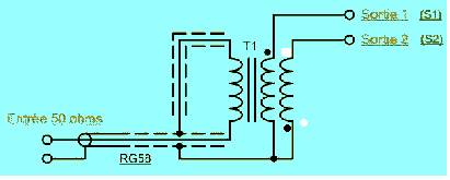

рекомендует G5IJ (рис.1- 4). Обмотка трансформатора изготовлена из медного провода диаметром 0,8...1 мм в эмалевой изоляции. Берем 5 метров провода, складываем его вдвое и скручиваем удобным для вас способом. Шаг скрутки примерно 5 см. Получившейся скруткой наматываем 27 витков, равномерно по всему кольцу. Концы обмоток закрепляем пластиковыми хомутиками, применяемыми для увязки кабелей. Получившаяся конструкция показана на рисунке 1. Это у нас будут две вторичные обмотки.
Первичная обмотка выполнена коаксиальным кабелем марки RG-58.
Берем кусок кабеля длиной 5 метров. На расстоянии 120 см от одного из концов аккуратно снимаем пластиковую изоляцию длиной в 15 мм, обнажив тем самым оплетку кабеля (рисунок 2). Зачищаем начальные концы вторичных обмоток уже намотанных на кольце и припаиваем их к очищенному участку оплетки кабеля как показано на рисунке 3. Далее кусок кабеля длиной 120 см наматываем в один слой на кольцо в том же направлении как и вторичные обмотки. Количество получившихся витков - сколько возможно, но по крайней мере должно быть не менее 13 витков. Обрезаем оставшуюся после намотки часть кабеля и зачищаем кончик так, чтобы обнажилась только центральная жила. Эту жилу припаиваем к обнаженной части кабеля, где уже припаяны вторичные обмотки. Обратите внимание на то, чтобы экранирующая обмотка ни с чем не соединялась и осталась "в воздухе" (рисунок 4). Соотношение витков 1 : 3 (2 по 12 витков, обмотки соединены последовательно, провода диаметром 1,5 мм в изоляции и 8 витков кабелем RG 58). В моем варианте, высота мачты –удилища 8 метров, периметр рамки 24 метра полевого провода. Нижний угол рамки находится на высоте 1,5 метра от земли. Ферритовое кольцо 32 мм 100НН. В результате, подключенная к трансиверу ICOM 756, антенна стоится на всех диапазонах, включая и 50 Мгц, КСВ 1. Без тюнера КСВ от 1,2 до 2 на всех диапазонах.
Практика подтвердила теорию: усиление антенны выше чем у диапазонной рамки только в случае если периметр широкополосной рамки больше длины волны. Таким образом, были перекрыты все ВЧ диапазоны с разумной эффективностью, а на 7,0 Мгц антенна имеет усиление – 12 db. На 3,5Мгц – 20 db, на 1,8 Мгц – 40db и годиться здесь только для проведении я местных связей. А вот прием на такую антенну весьма интересен, уровень шума на 1,8 менее 1 балла по S-метру. С включенными двумя предусилителями трансивера шум не более 2-3 баллов, а вот станции слышны прекрасно.
Вывод – такая антенна решает задачу работы на ВЧ диапазонах на импортном трансивере и может быть полезна в качестве приемной на НЧ диапазонах.
Увеличив периметр такой антенны до 30-40 метров, используя оттяжки мачт в качестве сторон рамки, можно иметь хорошую обзорную антенну на все диапазоны. Для определения условий прохождения без переключения антенн (антенна подключена на разъем Ант.2 трансивера) и проведения повседневных связей.
В качестве нагрузочного резистора, а это всегда проблема для антенн типа T2FD, с успехом можно использовать трансформатор 1 : 9 и обычный эквивалент 50 ом, 100 ватт. Причем сечение ферритового кольца может выть в два раза меньше, чем внизу. Магнитная проницаемость феррита сильно не сказывается на работе трансформатора, проницаемость ниже – лучше на ВЧ диапазонах, магнитная проницаемость выше – лучше для НЧ диапазонов.
