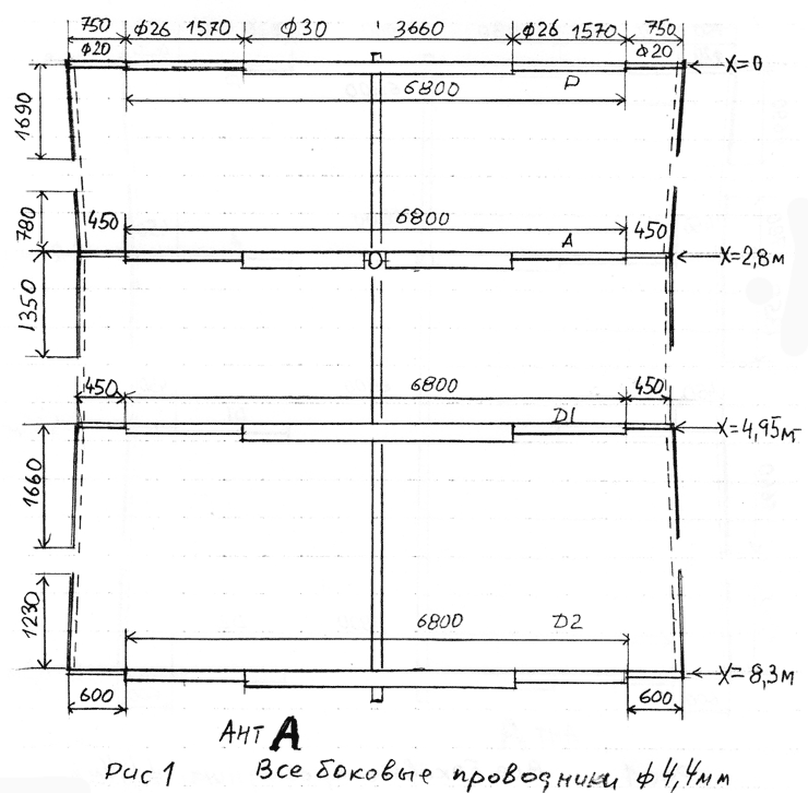

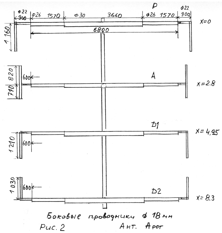

Как показывают расчеты, преимущества П-элементов в наибольшей мере проявляются в длинных многоэлементных антеннах. Покажем это на примере двух 4-х элементных антенн одинаковой длины, но с элементами разной формы.. В антенне А (рис.1) использованы три пассивных П-элемента и Т-образный активный, в антенне Б (рис.3) все элементы линейные. Применительно к диапазону 20 м расчетная длина антенны (длина бума) принята равной 8,3 м - это есть длина, при которой удается в полной мере использовать преимущества заданного количества П-элементов. Расчет антенн производился с помощью программы MMANA [3] применительно к свободному пространству на получение максимального коэффициента усиления Gh с учетом исходных требований – в полосе частот 14.0…14.3 МГц показатель F/B для каждой из антенн не должен опускаться ниже значения 20 дБ и КСВ быть не хуже значения 1,6 Антенна А рассчитывалась как практическая конструкция, средняя часть элементов длиной ℓср составлена из трубок диаметрами 30, 26 и 22 мм и боковые части длиной ℓбок из алюминиевого провода диаметром 4,4 мм (подробности в файле антенны UT1MA-4Пx20_8.3m ) Для фиксации боковых частей можно использовать диэлектрический леер, натянутый между концами трубочной части элементов (на рисунке показан пунктиром). На рис.2 показан вариант антенны Арог, отличающийся тем, что боковые части выполнены из трубки диаметром 18 мм – такая конструкция получается достаточно жесткой и не нуждается в применении леера. Размеры Арог несколько отличаются от исходного варианта, но параметры сохранились.
В антенне Б, поскольку она не представляет практического интереса, для упрощения приняты элементы диаметром 30 мм по всей длине.

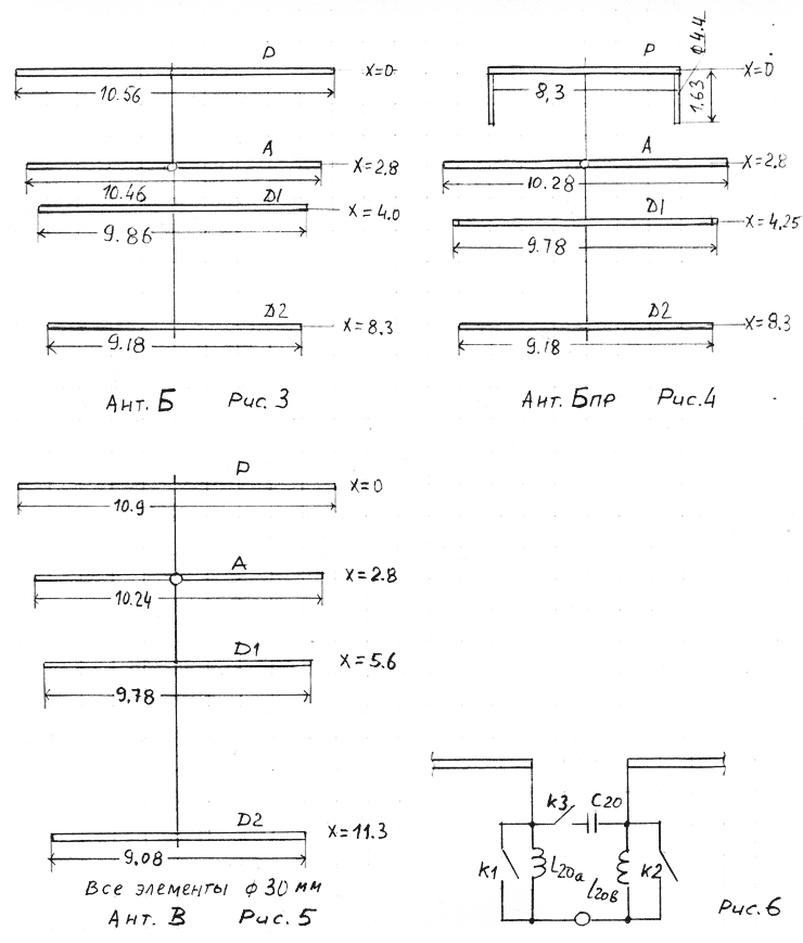

Расчетные значения основных параметров обеих антенн на частотах 14.00, 14.15 и 14.30 МГц показаны в таблице 1. Коэффициент усиления антенны А на средней частоте диапазона по сравнению с антенной Б больше на 0,75 дБ (!), при том что ни по одному из остальных показателей А также не уступает. Анализ ДН антенн показал, что антенне А соответствует более узкий вертикальный лепесток с θha = 80° против θhb = 96° у антенны Б, при одинаковой ширине горизонтального лепестка θе = 61° .
А какой должна быть длина антенны В, также состоящей из 4-х линейных элементов, чтобы сравняться по усилению с антенной А ? После оптимизации получаем, что длина бума такой антенны должна вырасти на 3 м (!) и составить 11,3 м. Геометрические размеры антенны В показаны на рис.5, расчетные параметры помещены в таблицу 1 (питание через четвертьволновый трансформатор 37,5 Ом).

Дадим задание MMANA настроить антенны А. Б и В на максимальное усиление. Получается: Gmax А = 7,24 дБд при F/B = 12,8дБ , Gmax Б = 7,45 дБд при F/B = 9дБ и Gmax В = 7,84 дБд при F/B = 11,5 дБ. Усиление одиночного П-элемента меньше, чем у одиночного линейного на ~ 0,13 дБ, поэтому антенна А по величине Gmax и уступает двум другим ( зато имеет лучшую «предрасположенность» по параметру F/B).
Понятно, что параметры антенны определяются величинами и фазами токов в пассивных элементах, т.е. их настройкой (длиной) и положением на буме.. Хорошо известно также, что настройка на получение максимального значения F/B, как правило, не совпадает с настройкой на максимальное усиление. Это положение в полной мере проявляется в антенне Б – её расчетное усиление на 1,25 дБ меньше GmaxБ. В антенне В эти настройки сблизились и усиление ощутимо выросло (меньше максимального на 0,87 дБ), но за это пришлось «заплатить» значительным удлинением антенны. А вот в антенне А настройка на высокий F/B = 25,3 дБ позволяет также получить и близкое к Gmax А усиление G = 6,95 дБ (разница всего 0,29 дБ).
Вывод – применение П-элементов позволило максимально реализовать потенциальные возможности 4-х элементной антенны.

И все же можно сказать, что практическая проверка П-элементов состоялась и прошла она на антеннах контестовой станции UP5G. Сергей UN9GC «со товарищи» ещё в 2004 г. сначала изготовили две трехэлементные антенны на диапазон 40 м. Результаты были хорошие и команда приступила к новому грандиозному проекту - рассчитали, сконструировали и изготовили 4-х элементную антенну на 80 м - MAGiC-480. За основу первоначально была взята электрическая схема антенны А ( рис.1),пересчитанная на частоту 3,75 МГц, затем расчет был уточнен под конкретные местные условия. Получилась антенна с рабочей длиной около 32 м, элементами размахом ℓср =29…34 м из труб диаметрами 120 мм в центре и 40 мм на краях и боковых частей из проволоки диаметром 4,5 мм. По оценкам пользователей, антенна работала очень хорошо, о чем свидетельствуют и спортивные успехи – первые места в мировых контестах. Здесь самый раз добавить, что если бы антенна была построена на линейных элементах (длиной по 39…43 м), для сохранения параметров как у MAGiC-480 бум пришлось бы удлинить метров ещё на 10…12 (!).

Начнем с рефлектора – заменим в антенне Б линейный рефлектор на П-образный. Чертеж антенны Бп-р после небольшой подстройки приведен на рис.4, параметры в таблице 1. Можно отметить улучшение всех показателей, в том числе по F/B на 1,8..4,3 дБ. Для понимания этого эффекта рассмотрим очень кратко простую антенну, состоящую из П-рефлектора и линейного активного элемента (АЭ). При некотором расстоянии между элементами можно получить хорошее подавление в заднем секторе ДН ( F/B › 20дБ). Если применить вместо П-рефлектора линейный, максимальное подавление не превысит 11,5 дБ (в свободном пространстве). Причина в том, что при П-рефлекторе входное сопротивление АЭ на (20..30)% выше, чем при линейном, соответственно, ток АЭ будет меньше и сравняется с током в рефлекторе. Остается установить нужную фазу тока в рефлекторе…Можно применить вместо линейного АЭ П-образный (получится антенна Моксона) – эффект сохранится. При добавлении дополнительных элементов – директоров повышенное входное сопротивление АЭ сохраняется. Убедиться в этом можно, посмотрев на рисунки антенн. Рис.3 (ант. Б - линейная) – для получения Ra ≈ 50 Ом пришлось приблизить директор к АЭ на 1,2 м. Рис.4 (ант. Бпр) – директор отстоит на 1,45 м. И, наконец, рис.1 ( ант.А ) – директор отстоит от АЭ на 2,15 м, т.е. не создает искусственного повышения Ra и его местоположение оптимизировано на получение высоких параметров.
Интересно проделать эксперимент – в антеннах Б, Бпр и А рассчитать F/B при отключенных директорах ( в MMANA поставить этим элементам нулевой радиус). Получаются соответственно значения 10,3, 12,5 и 15 дБ. Потенциальная возможность П-рефлектора «самостоятельно выдать» F/B около 20 дб, как видим, не используется, но и дополнительные 3..5 дБ оказываются очень кстати. Хотя бы потому, что «позволяют» в большей степени ориентировать настройку директоров на получение высокого усиления.
Таким образом можно считать, что повышенное ( за счет использования П-рефлектора) входное сопротивление АЭ способствует получению высоких значений параметра F/B. Вместе с тем, если в четырехэлементной антенне оставить П-образными только оба директора (АЭ и рефлектор линейные) выигрыш над линейной антенной все равно сохранится, хотя и в меньшей степени.
