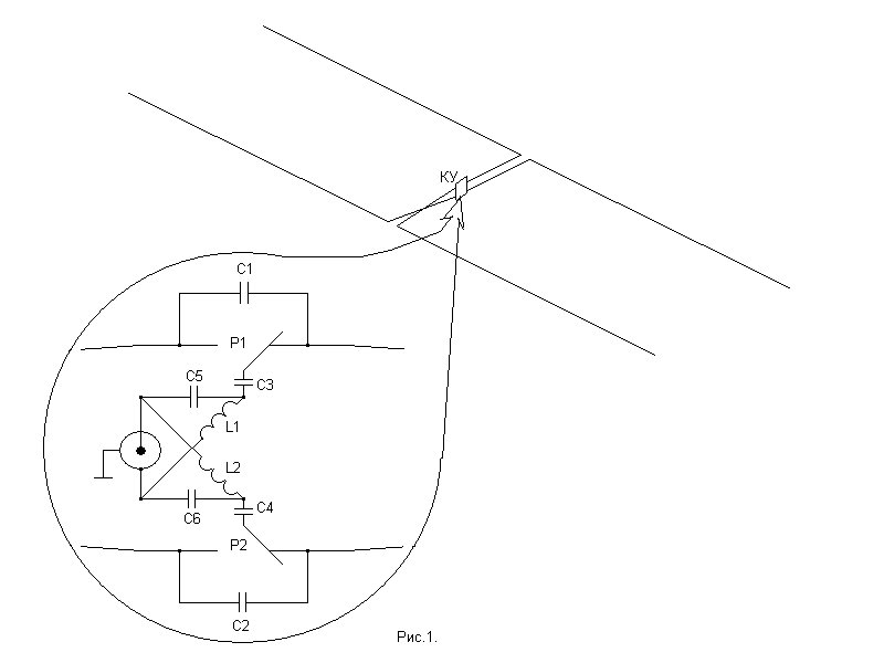

У меня была MMANA модель антенны с переключаемой ДН на четыре направления, на три диапазона – 20, 15 и 10 метров, которую я задвинул в дальний угол, так как делать мне ее не пришлось, так сложилось. Общаясь с коротковолновиками, я понял, что эта модель может пригодиться, некоторые вполне могут себе ее позволить, поэтому решил модель опубликовать. Файл называется 4D3B HB9CV.
Прототипом антенны является HB9CV. Единичный модуль (Рис.1), из которых состоит антенна, представляет собой два элемента, соединенные скрещенной воздушной линией, питаемые в центре конструкции через коммутационное устройство (КУ), выполняющее несколько функций.
Принципиальный недостаток всех двухэлементных плоских антенн, неважно, с активным питанием, или нет, это малое усиление, так как невозможно при двух элементах получить одновременно хорошее подавление вертикального излучения и излучения в тыл антенны. Если элементы питать в противофазе, то получается идеальное подавление вертикального излучения, но двухсторонняя диаграмма. Как только мы начинаем сдвигать фазу, чтобы получить одностороннюю диаграмму, перестает давиться вертикальное излучение. В этом смысле первая полноценная антенна – трехэлементная.
Итак, усиление HB9CV, по этим причинам, не более 4,5 дБд. Поэтому, надо включить две HB9CV в вертикальный стек с расстоянием между ними в полволны, тогда вертикальное излучение подавится за счет разности хода, а так как энергия не пропадает, она выжмется в передний лепесток и усиление возрастет на примерно 3дБ.
Чтобы получить другие два направления, надо сделать еще один такой стек, антенны которого повернуты на 90 град. по азимуту относительно первого, и сдвинуты по высоте сантиметров на 10 относительно первого. Для коммутации направлений понадобятся по четыре реле в центрах крестовин. Схема базовой крестовины в файле 4D HB9CV 20m.
Один диапазон готов. Осталось сделать еще два внутри первого по той же схеме.
Когда получатся три вложенных стека, диапазоны начнут влиять друг на друга. Поэтому, одновременно с переключением направления на одном диапазоне нужно переключать направление, в общем случае, на двух других. При работе на 10м антенну на 15м нужно держать в перпендикулярном направлении. При работе на 15м антенну на 20м нужно держать в том же направлении, а в идеале реле осей диапазона 20м лучше взять не перекидные, а разрывные. Тогда все реле осей диапазона 20м нужно включить и на 15м получится наилучшая диаграмма. Файл модели для этого случая – 4D3B HB9CV 15m & tower.
