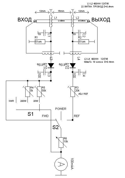

Данное схемное решение скопировано с промышленного КСВ метра ROGER RSM-200 имеющего следующие хар-ки:
Принципиальная схема:

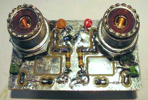

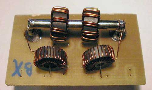

Прибор не реверсивный, поэтому надо соблюдать правильность включения входа и выхода. Трансформаторы L1 L2 намотаны на ферритовых кольцах типоразмер 12x7x6 мм проводом пэв-0.4мм 22 витка, мотается равномерно по всей окружности кольца. Затем в оба намотанных кольца вставляется латунная трубка диаметром 3,5мм и длинной 40 мм (я использовал элемент антенны от карманных приёмников) и распаивается на разъемах PL. Образец приведён на фотографии.
Дроссели L3 L4 мотаются на аналогичных кольцах и имеют по 19 витков ПЭВ 0.4мм. Обратите внимание, что через отверстия колец L3 L4 в кембрике пропущены перемычки, которые соединяют диоды и дроссели L1 L2 (как показано на схеме и видно на фото). Печатная плата двухсторонняя, на стороне показанной на фото, расположены два пятачка для пропайки разъемов PL. На второй стороне расположены остальные элементы схемы:
Выводы элементов должны быть предельно короткие.

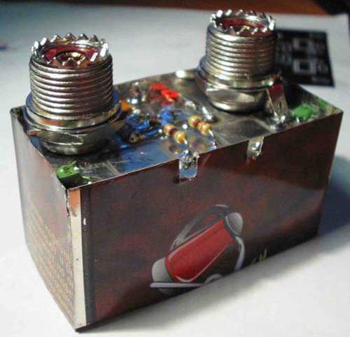

Печатная плата выполнена утюжно-лазерной технологией (рисунок в Layout-3).Её размеры 60мм Х 33мм. Плата помещается в жестяной экран 60 Х 33 Х 33мм
Получившийся блок располагают в любом удобном корпусе из алюминия или текстолита с измерительной головкой и переключателями. Все переменные и подстроечные резисторы располагаются на отдельной плате около изм. головки. Настройка КСВ метра сводится к калибровке обратной волны резистором R3. Калибровка мощметра производится резисторами R4, R5 в поддиапазоне 200 и 20 ватт.
