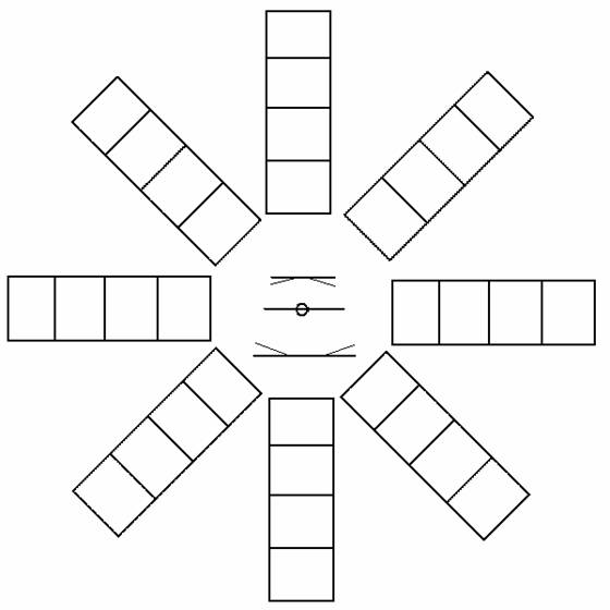

Не всегда у радиолюбителя есть возможность установки высокоэффективных вращающихся антенн, имеющих большую длину траверсы и причин тому множество: сильные ветры, невозможность обеспечить большую прочность конструкции, сложная система растяжек, необходимость применения мощных редукторов, физически осуществимая длина траверсы и т.п. Имея достаточно места для размещения антенного поля, из положения можно выйти растянув несколько фиксированных в разных направлениях антенн…А что если “поженить” две эти концепции, установить вращающуюся антенну из 2…3 элементов, а остальное предоставить оттяжкам... Суть идеи проста: в наиболее вероятных для связи направлениях растягивается система директоров, а активный элемент с рефлектором подворачивается в сторону этих систем. Автор провел эксперимент в диапазоне 2 м и он полностью подтвердил сделанное ранее предположение.
Обо всём по-порядку: для эксперимента были взяты расчётные соотношения из [ 1 ]. На небольшую деревянную мачту был укреплён активный элемент, на “ёж” из реек, также укреплённый на мачте - рефлектор и первый директор, система других директоров была подвешена отдельно на рыболовных лесах на уровне установки рамок активной вращающейся части антенны, как описано в [ 1 ]. Вращая прикреплённые к мачте элементы от положения условно цельной антенны, можно изменять уровень сигналов, как на приём, так и на передачу в направлении подвеса системы директоров. При небольшом смещении активной части относительно пассивной, мне показалось, что, либо, немного смещается основной лепесток диаграммы направленности, либо он деформируется. Применение дипольных антенн, например, Yagi, в данной конструкции осложняется, в первую очередь, тем, что их элементы имеют большую протяжённость (будут задевать за систему директоров при вращении) и необходимость более точного положения в пространстве элементов относительно друг друга (хотя, Quagi, т.е., применить систему пассивных дипольных элементов, наряду с активной рамочной, наверное, можно). Другое дело – “квадраты”, первую причину (задевания за систему директоров, при вращении), если таковая возникает, устраняют небольшим “подворотом” сторон рефлектора/первого директора внутрь антенны, который компенсируется электрически при настройке антенны. Антенна настраивается при установке активной части напротив пассивной как единое целое, результаты должны быть соизмеримы и после поворота антенны к другим системам директоров, установленным по окружности (Рис. 1). Установка первого директора в активную вращающуюся часть антенны вызвана необходимостью более тщательного согласования антенны, а оно зависит в максимальной степени от ближайших к активному вибратору элементов. Вторая причина - относительно малое расстояние его до активного вибратора (для двухметрового диапазона это – 31 см, расстояние – для сравнения, между первым и вторым директором – 51 см), что неудобно при вращении активной части. Наличие дополнительных резонансных проводников в поле антенны несколько модифицирует её диаграмму направленности, меняя соотношение “вперёд-назад”,”вперёд-вбок”, однако эти соотношения не столь драматичны, тем более, что усиление комбинированной антенны относительно диполя никак не страдает.
“Разрыв траверсы” антенны мне приходилось осуществлять и ранее, устанавливать активную часть телевизионной антенны внутри комнаты с одной стороны деревянной стенки, а пассивную - с другой, снаружи, с направлением на телецентр.
Детали заинтересованный конструктор домыслит сам, тем более, что опорные соотношения размеров антенн уже были приведены в [ 1 ].

Рис. 1. Эскиз антенной системы с “разорванной траверсой”, состоящей из вращающейся активной части (рефлектор, активный вибратор, первый директор) и пассивных, состоящих из систем директоров, начиная со второго, фиксированных на растяжках. Условно более тонкими линиями показано сведение краёв рефлектора и первого директора внутрь активной части антенны для устранения касания элементов пассивной части антенны при вращении (подбирается по месту перед настройкой антенны). В центре рисунка кружком обозначена мачта - центр вращения активной части антенны.
