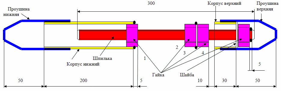

Самодельное натяжное устройство (талреп) для антенных оттяжек конструкции RA9FCP
Принимая во внимание высокую стоимость талрепов и их отсутствие в армейских «заначках» (столько лет прошло после Союза), предлагаю самодельную конструкцию, при изготовлении которой не требуются токарные работы, при этом талреп удобством и прочностью в эксплуатации не уступает имеющимся в продаже. Смотрел различные публикации, аналогов не встретил, хотя идея лежит на поверхности.
Последовательность изготовления талрепа:
1. Изготовив шпильку, навинчиваем на нее две гайки на расстоянии 55 мм от края шпильки до ближайшей гайки, затягиваем гайки плотно друг к другу, до совмещения граней (или почти, не сорвать резьбу!). Закрыв резьбу, свариваем между собой гайки. Осторожно! Если брызги сварки попадут на резьбу, то шпильку, скорее всего, придется выбросить!
2. По размерам обрезаются нижний и верхний корпуса из трубы подходящего диаметра, соблюдая перпендикулярность реза (вот здесь бы станок!)
3. При необходимости пара «нижний корпус – гайка» подбираются припиливанием углов гайки или (и) продольными симметричными пропилами (2-4) ножовкой нижнего корпуса (обрезка трубы) на достаточную длину (20-40 мм) с последующей частичной запрессовкой гайки ударами молотка в корпус.
4. Накручиваем на шпильку вспомогательную гайку и, положив на нее шайбу, вставляем в нижний корпус со стороны противоположной привариваемой гайки. Закрутив шпильку в привариваемую гайку, затягиваем ее до того момента, пока основная гайка не сядет на свое место в корпусе. Проверяем симметричность гаек относительно корпуса, при необходимости правим. Закрыв резьбу, проводим кольцевую сварку гайки с корпусом. После сварки вывинчиваем шпильку и привариваем проушину из проволоки «катанки» диаметром 8 мм.
Рис. 1 Эскиз талрепа. Сечения корпусов показаны желтым цветом, черным показаны места сварки.
5. Привариваем шайбу к верхнему корпусу (небольшая фитюлька, но как-то надо ее обозвать), после чего привариваем к нему проушину.
6. Далее привариваем последнюю гайку к шпильке в этом корпусе, проверяем, чтобы верхний корпус свободно вращался относительно шпильки - гайка не должна цеплять за проушину, т.е. ее размер между углами граней должен быть меньше диаметра корпуса.
Перед окончательной сборкой проводим покраску талрепа, наносим смазку, собираем, завинчивая шпильку до упора, при этом конец шпильки выходит за пределы корпуса. Аккуратно деформируем конец шпильки, повреждая резьбу (лучше сваркой), это необходимо для недопущения ошибочного разъединения частей талрепа при регулировке натяжения оттяжек мачты.
Не забудьте во избежание накопления воды в корпусах, крепить к оттяжке, идущей в сторону мачты верхнюю проушину талрепа.
Изменение длины талрепа максимальное до 220 мм

Что-то подобное видел в продаже, но цена не понравилась. Сейчас в городе можно свободно и сравнительно недорого приобрести шпильки М8 -12 с цинковым покрытием, длиной где-то до 1600 мм. В сельской местности можно попытаться найти прутки диаметром от 8 до 12 мм и нарезать резьбу с помощью соответствующей плашки.
Трубы ½; ¾; 1 дюйм или любые подходящие по размеру, подбираются совместно с гайками, допустимо использовать и бывшие в употреблении, в зависимости от их состояния.
Проушины изготавливаются, согнув проволоку «катанку» диаметром 8 мм или пруток, таким же или большим диаметром.
Конструкция талрепа достаточно технологичная, при желании ее можно поставить на поток, скооперировавшись нескольким радиолюбителям, особенно при доступе к токарному станку, можно точить втулки с резьбой вместо гайки, точно под размер трубы – подгонка в этом случае исключается. Ничто не мешает изготавливать мощные талрепы, используя шпильки более 12 мм с усиленными резьбовыми втулками.
Если у кого-то есть предложения по доработке, пишите!
Подробно расписал потому, что не все имеют слесарный опыт, а сделать хочется, успехов!
