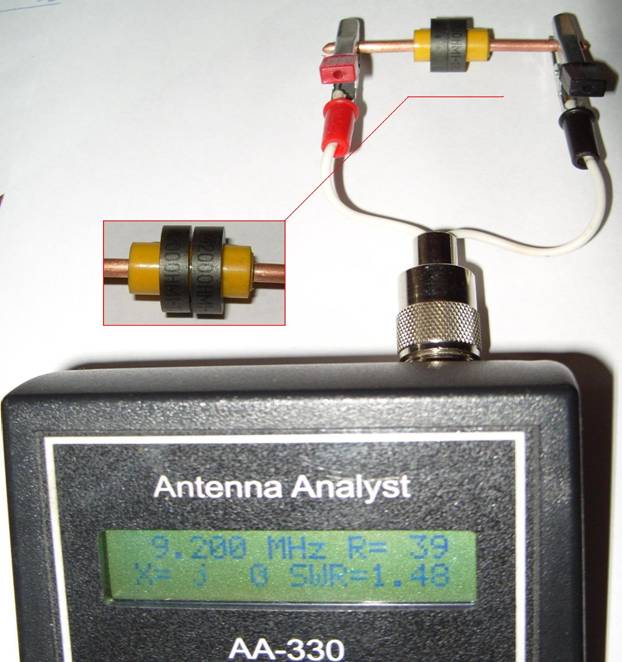

В ходе измерений были испытаны кольца и из НЧ феррита, в частности, самой распространенной марки 2000НМ, результат оказался вполне закономерным: т.к. измерения проводились на частотах намного больше критической  для этой марки феррита, большие потери обусловили рост активной части импеданса (рис.1).
Рис.1. Подключение к антенному анализатору проводника с ферритовыми кольцами

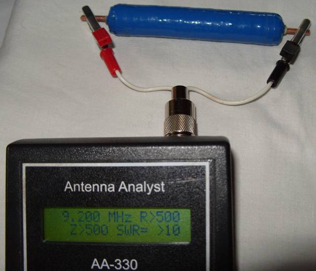

Эти измерения позволили предположить, что можно сформировать область высокого активного сопротивления на антенном проводе, продев его через муфту, склеенную из НЧ ферритовых колец и получить своеобразный высокочастотный изолятор (рис.2).
Рис.2. Муфта из НЧ ферритовых колец - высокочастотный изолятор
Иными словами, питание антенны с помощью предлагаемого устройства аналогично традиционному, за тем исключением, что вместо механического разрыва полотна применяется электрический разрыв на высоких частотах.

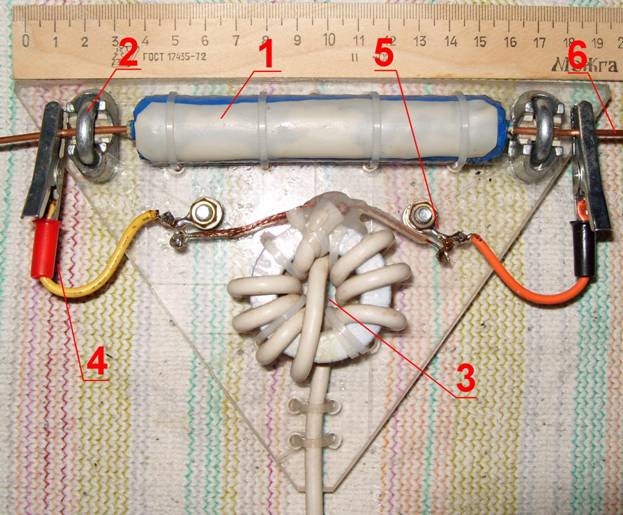

Возможный вариант конструктивного исполнения устройства показан на рис.3. На пластине из оргстекла закреплена ферритовая муфта (1), зажимы антенного провода (2), фиксирующие устройство на полотне антенны (6), симметрирующий дроссель (3), зажимы «крокодил» (4) для подключения к антенне и контактные колодки (5).
Рис.3. Общий вид устройства

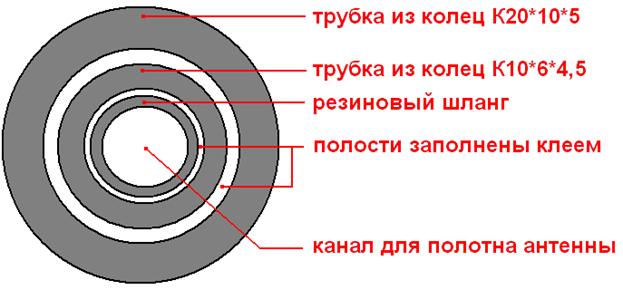

Ферритовая муфта состоит из 45 ферритовых колец марки 2000НМ двух типоразмеров. Изготавливается  следующим образом – склеивается трубка из 24 колец К10*6*4,5, затем такая же трубка из 21 кольца К20*10*5, причем, последние, перед склеиванием, необходимо проточить, чтобы через них могли проходить кольца К10*6*4,5. Далее, обильно смазав трубки клеем, необходимо вставить их одна в другую. Для обеспечения легкого перемещения по антенному проводу и предотвращения механического повреждения феррита внутрь муфты вклеивается кусок резинового шланга. Внутреннее строение муфты иллюстрирует рис.4, где схематически показан ее поперечный разрез.
Рис.4. Схема поперечного разреза муфты
Для склеивания был использован клей «Момент». Разумеется, приведенный метод выполнения узла не является строгим, равно как и диаметры ферритовых колец – в данном случае, их выбор был определен доступностью для автора. Симметрирующий дроссель выполнен по схеме, приведенной в [2], на ферритовом кольце К40*25*7,5 марки 2000НМ и состоит из 8 витков коаксиального кабеля. Для механической прочности устройства выводы симметрирующего дросселя соединяются с зажимами (4) через контактные площадки, закрепленными винтами (5).

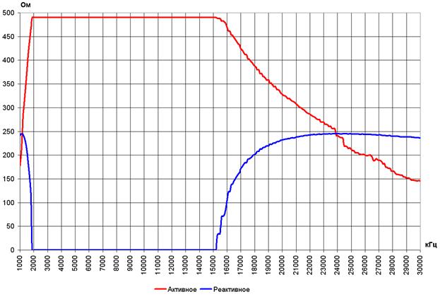

Устройство применимо в диапазоне частот от 3 до 14 МГц, что иллюстрирует график частотной зависимости активного сопротивления (рис.5). Максимального сопротивления, а значит и лучших параметров, следует ожидать в диапазоне от 7 до 11 МГц (рис.6).
Рис.5. Частотная зависимость активного и реактивного сопротивления проводника в муфте из колец 2000НМ

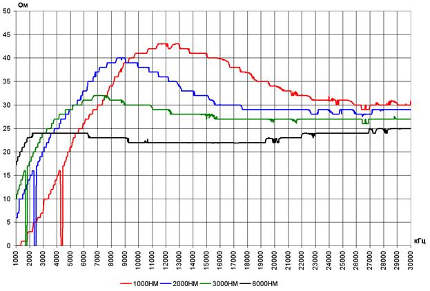

Успешные испытания вызвали вопрос о применении других марок феррита в составе муфты. В частности, были проверены кольцевые сердечники марок 1000НМ, 2000НМ, 3000НМ, 6000НМ одного типоразмера (К20*10*5). Измерения проводились с помощью антенного анализатора AA-330 [3] и программного обеспечения для него, написанного самостоятельно [4]. Все измерения проводились с двумя ферритовыми кольцами каждой марки, в одинаковых условиях, как показано на рис.1, в диапазоне от 1 до 30 МГц с шагом 10 кГц. Каждая пара ферритовых колец сканировалась десятикратно, чтобы минимизировать погрешности измерения, последующим усреднением результатов. Для обработки данных и построения графиков использовался пакет MS Excel.
Результаты представлены на рис.6, анализ которого позволяет сделать вывод о том, что наиболее подходящими для использования являются ферриты марок 1000НМ и 2000НМ. Определенный интерес представляет феррит марки 3000НМ, т.к. позволяет реализовать изолятор с постоянным сопротивлением в широкой полосе частот.
