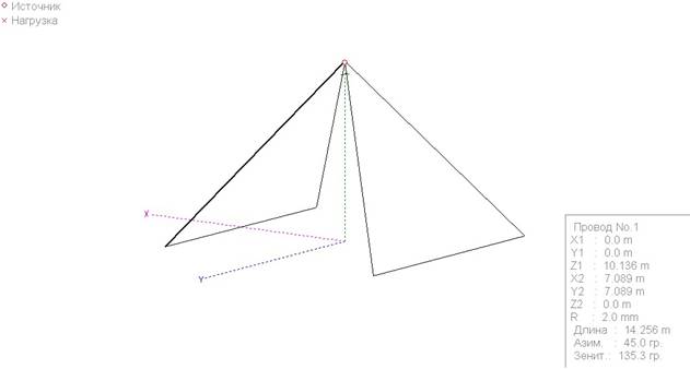

Антенна "Пирамида" является разновидностью петлевого вибратора длиной 1 лямбда. Для компактности петля свернута в "бантик",а из конструктивных соображений центр поднят над землей единственной мачтой (рис.1)
Это-разумный компромисс между свойствами излучателя и простотой конструкции. Правда, чтобы получить сопротивление в точке питания близким к удобной величине 50 ом, придется применить мачту высотой около 17 метров. Но диаграмма излучения разочаровывает - антенна бессовестно "греет" зенит, что отчетливо видно, например, в ММана (1.maa). Попробуем растянуть"бантик"в вертикальной плоскости (рис.2).

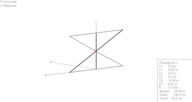

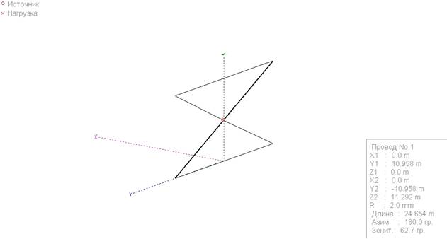

Такой "Вертикальной Пирамиде" мачта вообще не нужна, а благодаря чисто вертикальной поляризации взаимодействие с землей незначительно, что позволяет размещать ее существенно ниже. Как излучатель, такая конструкция аналогична обычному полуволновому диполю по усилению и диаграмме. Так, например, такая антенна на диапазон 80 метров имеет вертикальный габарит 11 метров, т.е. может быть растянута между двумя "пятиэтажками"(2.maa). ММана говорит о малом влиянии земли начиная с 3-4 метров положения нижнего провода и слабом взаимодействии со зданиями при боковом "зазоре" более 5-7 метров ввиду большого наклона проводников с "рабочими"токами к вертикали. Если разместить два таких полотна с горизонтальным разносом около четверти лямбда ,то получим переключаемую (или вращаемую) антенну с вертикальной поляризацией и оптимальным для DX (80 м) углом излучения 25 градусов к горизонту(3.maa).Нижний провод всего в 4-5 метрах над землей. И все это без циклопических сооружений высотой в девятиэтажный дом! А нельзя ли еще больше "скомкать" полотно антенны, ведь для НЧ диапазонов незначительное падение усиления с лихвой окупается уменьшением габаритов антенны, да и для СВ возможность разместить "вертикал" в габаритах лоджии весьма заманчиво? Легко! Из точек "нулевого" потенциала отведем проводники к середине "главных" сторон - пусть заодно удерживают их от провисания (рис.3)

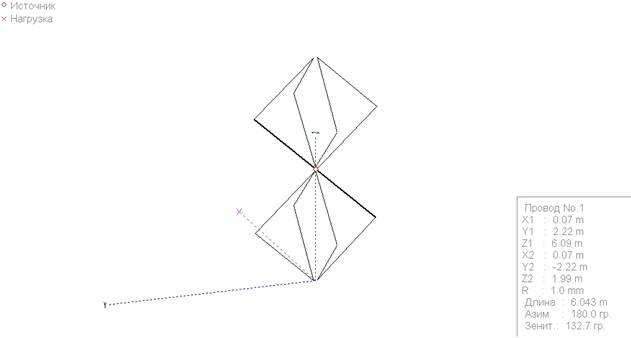

 В терминологии моей шестилетней дочки это"Карточный домик"(4.маа). Но есть и более удобный вариант. Из тех же точек протянем шлейфы по направлению к точке питания (рис.4)

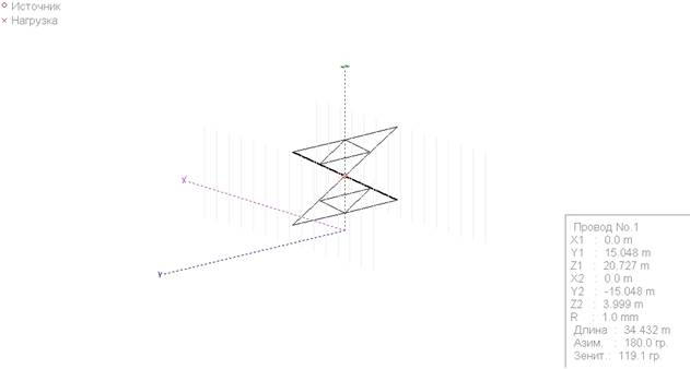

Теперь если между концами линий включить емкость , то можно еще больше уменьшить вертикальный габарит антенны(до 9 м. на восьмидесятке), правда ценой уменьшения усиления (-2,5dbd) и сужения полосы пропускания(5.маа). Но появляется поистине бесценная возможность перестраивать резонансную частоту антенны в пределах, ограниченных допустимым изменением КСВ по диапазону. Так при перестройке (или переключении)антенны с 3,5 мГц до 3,8мГц емкость изменяется от 2 до 30 пикофарад а КСВ остается в пределах 1,25. На 28 мГц появляется возможность оперативной перестройки "балконной антенны"от 25 до 30 мГц , а на остальных диапазонах - возможность установить антенну приблизительных размеров и настраивать , кромсая кусок кабеля - емкость , не трогая само полотно, что очень удобно. Это уже что-то промежуточное между антеннами магнитными (но не нужны суперматериалы и "хитрое" согласование) и обычными, но существенно меньшего размера! Кстати, так же можно перестраивать и "пирамиду",слегка видоизменив ее (6.маа). Из недостатков – однодиапазонность, впрочем как и у "пирамиды", и высокие требования к электрической прочности конденсатора. Первый из них можно обойти. Вот, например, вариант двухдиапазонной антенны на 80-40м. (7.maa) Возможно также параллельное соединение полотен с разворотом их плоскостей вокруг горизонтальной оси. (8.маа) Но, конечно же, лучше, когда антенна гордо реет над крышей в относительно свободном пространстве. Для этого как нельзя лучше подходит уже "внучек" пирамиды, имеющий с ней весьма отдаленное внешнее сходство (9.маа). Тем не менее это - хитро сложенная волновая петля длиной около 1.15 лямбда, которую моя малолетняя дочка назвала "двойным алмазом" (рис.5).
