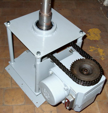

Собственно сам узел
вращения мачты, представляет «куб» со стороной 250 мм. Верх и низ этого «куба» выполнен из двух стальных пластин, толщиной 3,5 мм. Они соединяются трубками Ø 20 мм и толщиной стенки 2 мм. Нижние концы трубок приварены к пластине, а в верхние запрессованы втулки с резьбой М8. На мой
взгляд, такая конструкция позволяет быстро разобрать все конструкцию, что удобно
при транспортировки на крышу. Так же, легко снять и поставить цепь. На боковой

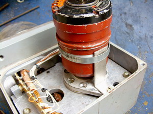

«стенки» на пластине шпильками М8, крепится редуктор. У меня применяется МЭО
– 16/63 – 0,25. Так как скорость вращения оказалась очень малой, пришлось заменить двигатель. Хорошо подошел ДСР-10/120. По «углу» конька крыши, снизу
приварены пластины крепления.

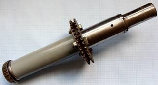

Мачта составная – 2 х 2,8 М Трубы диаметром 45 мм. Толщина стенок 3,5 мм. В месте сочленения труб и собственно антенны, установлены подшипники качения. Упоры для них закреплены тремя болтами М6. Этими же болтами соединяются трубы. Они расположены под углом 120° для равномерного распределения нагрузки при вращения мачты. На подшипники надеты кольца с упорами, к которым приварены гайки. К ним крепятся, при помощи карабинов, оттяжки из стального троса, диаметром 3 мм. Сверху подшипники прикрыты колпаками - «пыльники» от КП «классики».

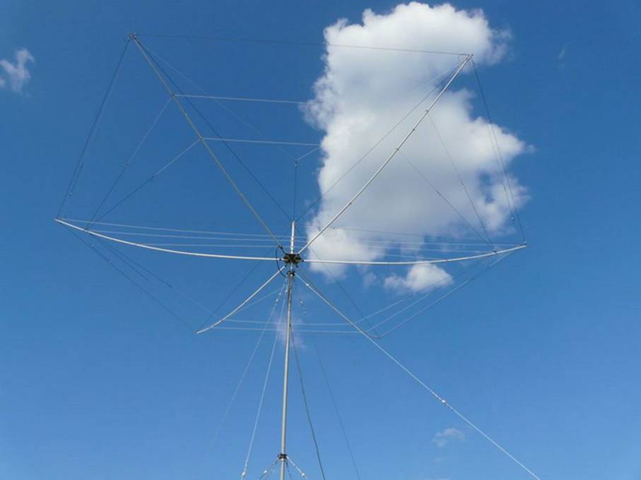

Все детали из
стеклопластика покрашены автомобильной эмалью.Основание
антенны

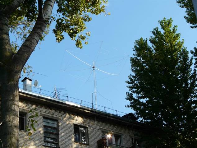

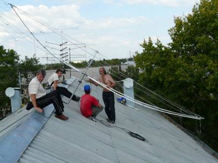

Основание мачты установлено на коньке крыши. Рядом с основанием просверлил отверстие, в которое была «вставлена» мачта с укрепленными подшипниками и основанием антенны. Теперь собственно о сборке антенны. С начало укрепили шесты, к которым крепятся вибраторы. За тем были растянуты шнуры поддержки этих шестов. Натянуть вибраторы, а потом шнуры, как описано в инструкции - не получилось. На склоне крыши собрал шесты, к которым крепятся рефлекторы. Укрепили шнуры поддержки этих шестов. После крепления этих элементов, антенну «провернули» на 180˚ и собрали директоры. Следующим этапом было «связать» все шесты по периметру. Сделать это было довольно легко, прокручивая собранную антенну. Этот момент, хорошо видно на фотографии. В чердак «уходит» шестиметровая мачта.
Подъем антенны, пожалуй, был самым ответственным моментом. «Вытащить» шестиметровую мачту с укрепленной наверху антенной, оказалось просто – сложнее было удержать всю конструкцию вертикально. Пришлось пережить несколько неприятных минут. Три человека держали оттяжки, а двое поднимали собственно антенну. После закрепления всех растяжек, работа на крыше была закончена. На все ушло около семи часов.
