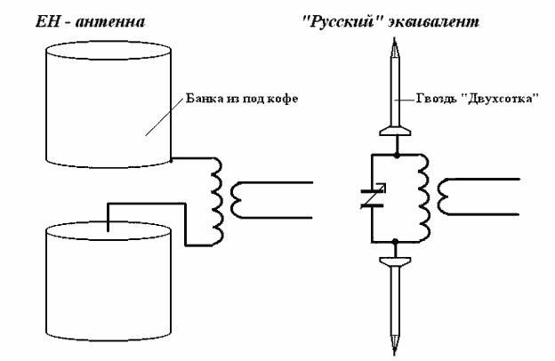

На мысль о таком эксперименте навели нашумевшие в последнее время публикации о "баночных" антеннах. Именно с "баночными" антеннами и будет сравниваться ее "русский эквивалент". Были построены две антенны. "баночная" ЕН-антенна и "гвоздевая" антенна. Забегая вперед, скажу, что их реальные характеристики практически одинаковые. Реальный проигрыш этих антенн по сравнению с 5-элементной YAGI составил 3-4 балла по оценкам разных корреспондентов. А при сравнении напряженности поля на расстоянии 500 метров их "усиление" было почти на 15 dB меньше. Разницы между "гвоздями и банками" корреспонденты не заметили. Естественно, согласование антенн было выполнено "по максимуму".
Как же выполнена "гвоздевая"
антенна?
Рассматривать ее удобнее в сравнении с баночной ЕН - антенной:
Все элементарно просто: Гвозди
подключены к концам катушки, входящей в состав параллельного колебательного
контура. Аналогичный контур используется и в случае "баночной" антенны, только в
качестве КПЕ выступает емкость между донышками кофейных банок. Как не вспомнить

Для тех, кто желает повторить
"гвоздевую" антенну для диапазона 20 метров:
Гвозди 6мм х 200 мм
Контурная катушка: 10 витков посеребренного провода диаметром 4 мм на каркасе
диаметром 50 мм.
Катушка связи: 3 витка провода диаметром 4 мм на каркасе диаметром 35 мм,
размещается внутри контурной катушки.
Конденсатор емкостью 15 -150 пФ с зазором между пластинами 3 мм.
Гвозди припаиваются непосредственно к выводам катушки.
Еще раз подчеркиваю: Эффективность такой антенны зависит только от добротности
контура и……. эффективности антенны вашего корреспондента.
