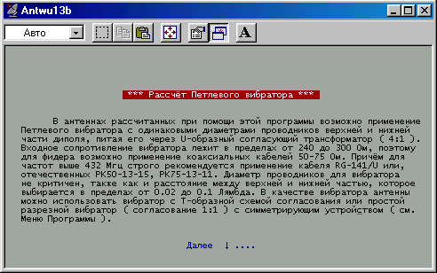

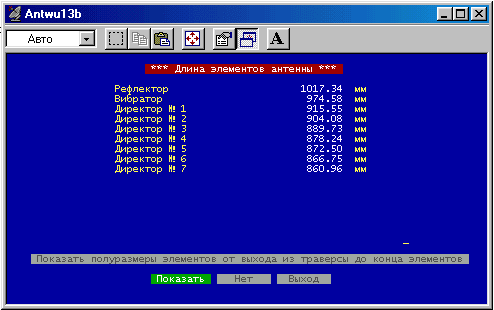

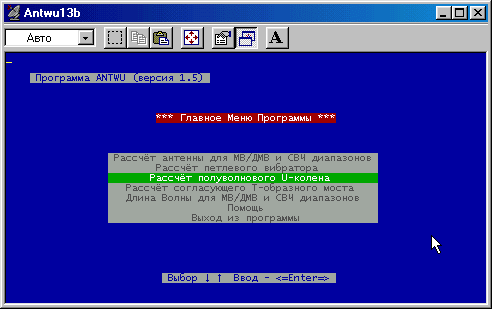

В программе в основном использовано "математическое ядро" программы DL6WU.bas VK4ZF. Полностью изменён интерфейс и конфигурация управления программой. Интерфейс и всё остальное на русском языке.
Последние лет 15, я использую только антенны DL6WU, это не потому, что нет более эффективных антенн, а потому что антенны этого класса обладая весьма высоким коэффициентом усиления менее капризны к наличию вблизи них посторонних предметов и сохраняют свои характеристики при любых метеоусловиях. Кроме того для того чтобы построить, например антенну DJ9BV или F9FT, необходимо применять те материалы, которые используются в авторской конструкции иначе это будет "кусок железа". А, используя данную программу можно рассчитать антенну с "авторскими параметрами" используя то, что есть под рукой. Например используя только одну 9 элементную антенну рассчитанную по формулам заложенным в программу я провёл около 20 EME QSO!!! Причём среди них было одно QSO, когда у корреспондента были только 2 антенны F9FT!!!
