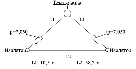

Наиболее эффективно решить задачу по перекрытию восьмидесятиметрового диапазона удалось, применив комбинированную антенную систему (рис. 1).
Рис. 1
Она представляет собой диполь (Inverted V), работающий в диапазоне 7 МГц и антенну Дельта, работающую в диапазоне 3,6 МГц.

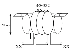

Антенная система - это рамка треугольной формы. На одинаковом расстоянии от точки запитки, симметрично, в антенное полотно включены фильтры пробки (параллельные контуры), изготовленные из коаксиального кабеля [1] RG-58U. В описываемой конструкции (рис.2) - это 8,5 витков на оправке диаметром 50 мм, виток к витку.
Внутренний проводник начала коаксиального кабеля катушки, соединен с экраном конца кабеля катушки, а оставшиеся свободные экран и центральные жилы коаксиала, включаются в разрыв рамки.
Рис. 2
Проводимые эксперименты с кабелями одного типа от разных производителей, показали некоторое различие погонных индуктивностей и емкостей, что требует проведения предварительного измерения резонансной частоты коаксиального параллельного контура (трапа). Это можно сделать с помощью ГИРа или по методике, описанной в работе [2]. Резонансная частота, устанавливается в пределах 7050 КГц.
Антенна работает следующим образом: на сорокаметровом диапазоне резонируют параллельные контуры; сопротивление их велико, и они отрезают по ВЧ оставшуюся часть рамки, а антенна ведет себя как полноразмерный диполь. Изменяя L1 (рис 1) одновременно в обоих плечах можно подстраивать в определенных пределах резонансную частоту на этом диапазоне.
На восьмидесятиметровом диапазоне резонанса контуров нет, а катушки представляют небольшую индуктивность к тому же включенную в точки с не-большими ВЧ токами и, следовательно, пренебрежимо мало укорачивающими размеры рамки. Резонансную частоту можно изменять, варьируя L2 (рис. 1). Таким образом, мы имеем практически полноразмерную двухдиапазонную антенну с хорошо выраженными резонансами.
Входное сопротивление антенны на сорокаметровом диапазоне близко к 50 Ом. Минимальный КСВ при запитке по 50 Ом в середине диапазона стремится к 1. По краям 7.00-7.200 кгц. не превышает 2. На восьмидесятиметровом диапазоне рамка получается немного укороченной, что приводит к снижению входного сопротивления до 80 Ом. Добротность рамки ниже, чем у дипольной антенны, что и обеспечивает ей широкополосность. Получился минимальный КСВ=1,5 и на краях диапазона 2.
При монтаже нужно стремиться подвесить точку запитки на максимальную высоту и максимально раскрыть угол треугольника в этой точке.
Описанная антенна хорошо защищена от статики и атмосферных помех и полностью перекрывает по полосе пропускания два радиолюбительских диапазона 40 и 80 метров.
