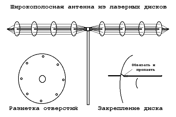

Идея такой антенны пришла неожиданно, когда сын принес мне целую пачку –16 штук бракованных лазерных дисков и задал вопрос почти по Чернышевскому – “Что делать?”
Повертев диски в руках, поразмыслив, куда бы их приспособить, вдруг ясно представил диски в качестве колец, задающих форму проволочным элементам в диполе Надененко.
Вспомнилось, что мой GP на десятку “не вытягивает” по КСВ на краях диапазона. Причина проста – мал диаметр штыря. А здесь можно очень просто получить довольно большой диаметр – 100 мм! Так и родилась новая антенна, полоса пропускания которой около 3-х МГц, при входном сопротивлении 50 Ом.
Для изготовления антенны потребовалось 4 пластиковые лыжные палки, 16 лазерных дисков, 16 отрезков провода по 2 м 35 см и отрезок фторопластовой болванки, длиной 20 и диаметром 4 см. Лыжные палки соединены с помощью отрезков дюралевой трубки попарно. Длина плеча диполя 2 м 30 см. Лыжные палки вставляются в осевое отверстие в болванке. Все остальное видно на рисунке.
