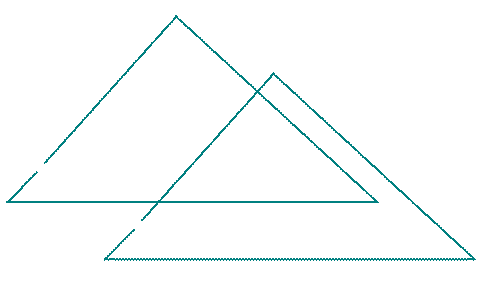

Теперь о конструкции антенны: антенна - две полноразмерные для выбранного участка диапазона рамки, подвешенные на расстоянии 1/8 длины волны друг от друга. Верхние углы рамок находятся на высоте около 20 метров, а нижние стороны около 2 метров над землей.

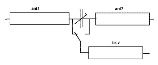

Рамки выполнялись из медного провода диаметром около 1мм (чем богаты). Рамки представляли собой равнобедренные треугольники со сторонами 0.29, 0.29 и 0,42 длины волны с углами соответственно 45, 45 и 90 градусов. Точки запитки находились на расстоянии 0.25 длины волны о верхнего угла, центральная жила кабеля подключалась в верхний проводник а оплетка в нижний. Роль фазосдвигающей линии выполнял КПЕ (у нас 2х12…495пф), с помощью него можно очень точно добиться подавления в нужном участке диапазона. Отрезки кабеля от рамок к КПЕ можно взять любой длины, ГЛАВНОЕ, чтобы они имели одинаковую длину. Мы использовали кабель РК-75. Линия питания от блока коммутации к трансиверу так же выполнена из кабеля РК-75.

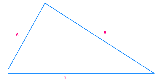

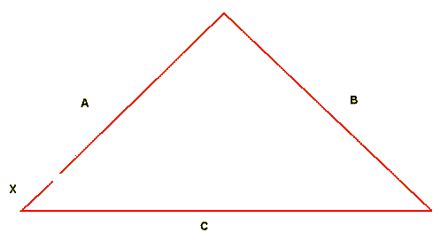

A = Lx0.25 (м), В = Lх0.29 (м), , Х = В -- А (м) - наклонные стороны рамки;
С = Lх0.42 (м) - горизонтальная сторона рамки;
S = 37,5/ fрез(МГц) - расстояние между элементами
Если нет возможности подвесить рамку в форме равнобедренного треугольника, можно изменить размеры сторон, сместив точку запитки в нижний угол(в любом случае расстояние от точки питания до вершины должно равняться 1/4 длины волны и угол при вершине должен составлять 90 градусов), тогда углы треугольника будут составлять соответственно 30, 60 и 90 градусов:
А = Lх0.25, В = Lх0.33, С = Lх0.42

1 - в установке резонансной частоты рамок по отдельности. Мы настраивали рамки с помощью антенноскопа на частоту 3.79 МГц, каждая рамка подключалась к прибору отрезком кабеля РК-75 длиной 8метров. Затем рамки этими же отрезками кабеля подключались к коммутационной коробке. Интересно заметить, что в двух случаях постройки этой антенны наблюдалось понижение резонансной частоты всей системы до 3.72 … 3.73 МГц после подключения рамок к коммутационной коробке, тем не менее и на заданной частоте с помощью КПЕ было получено хорошее подавление заднего лепестка. Применение отрезков кабеля случайной длины влияет на резонансную частоту и входное сопротивление рамки, во время одного из экспериментов, например, волновое сопротивление рамки на резонансной частоте оказалось близким к 50 Ом, после повышения резонансной частоты рамки на 50 кГц волновое сопротивление увеличилось до 70 Ом. Желающим работать во всем ТЛФ участке не выходя из радиорубки можно порекомендовать использовать КПЕ с электроприводом, без подстройки антенна, настроенная на 3.79 МГц в участке 3.65 работала неважно;
2 - достижения с помощью КПЕ максимального подавления заднего лепестка (в нашем случае стандартного КПЕ 2х12*495пф было недостаточно, потребовалось подключение дополнительного конденсатора 510 пф - момент максимального подавления довольно острый, поэтому нужно немного терпения). Подстройку конденсатора желательно вести в часы дальнего прохождения -в направлении JA желательно вечером, или утром в направлении W. Попытки настроить антенну вечером по сигналам W-станций результата не дали т.к. вечером W-станции можно слышать и по длинному и по короткому пути. После выполнения этих операций настройку антенны можно считать законченной. Волновое сопротивление всей системы на входе коммутационной коробки получилось около 50…55 Ом, так что дополнительного согласования не потребовалось.
