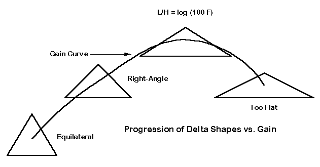

Я уже освещал вопрос, посвященный Delta Loop. Остановлюсь немного подробнее на ее форме, тем более, что я получаю по почте многочисленные вопросы по этой тематике. Как я уже ранее указывал, максимальное усиление дельты соответствует формуле
А/В = lg(100F)
где F - в Мгц

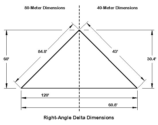

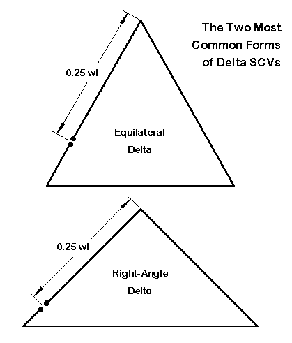

На практике, наиболее широко применяются равносторонние и прямоугольные дельты Рис.1.

Зависимость усиления дельты от ее углов, при вершинах, показана на Рис.2 . Этот фактор следует учитывать при дизайне антенны. Как мы увидим далее, от формы, также , зависят и вертикальные углы дельты, что для антенн, имеет ПЕРВОСТЕПЕННОЕ значение.

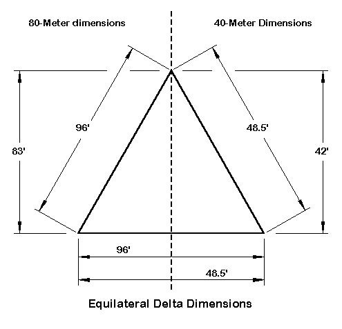

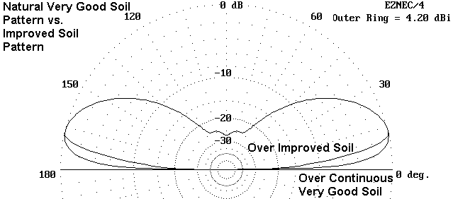

На Рис.3 указаны размеры в футах(1 фут=0.3048см) , для диап. 80 и 40 метров , равносторонних дельт, а на Рис.4- размеры для прямоугольных дельт. Эти размеры могут немного отличаться, в зависимости от свойств конкретной земли, наличия предметов, особенно металлических, и ориентированных вертикально, если вы запитываете дельту по варианту с вертикальной поляр. На Рис 7, показана диаграмма в вертикальной плоскости для дельты над очень хорошего качества землей. Такие низкие углы , очень желательны для дальних связей.

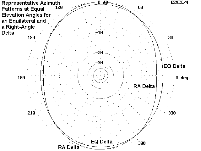

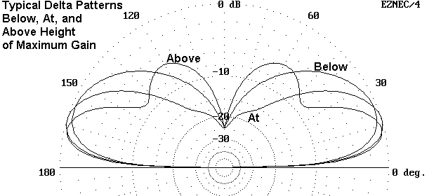

На Рис.8 показаны азимутальные диаграммы двух дельт- EQ(равносторонней) и RA(прямоугольной). Они почти идентичны, но вот диаграммы на Рис.9, на которых указаны вертикальные углы для дельт ниже(below) и выше(above) оптимальных углов, и для дельты у которой эти углы оптимальны(at) т.е. дельта расчитана по вышеприведенной формуле. Ее усиление максимально и угол прижат к земле.
Не самая плохая диаграмма у дельты, у которой форма приближена к прямоугольной, но все же лучше, если угол будет больше 90град, согласно Рис.2.

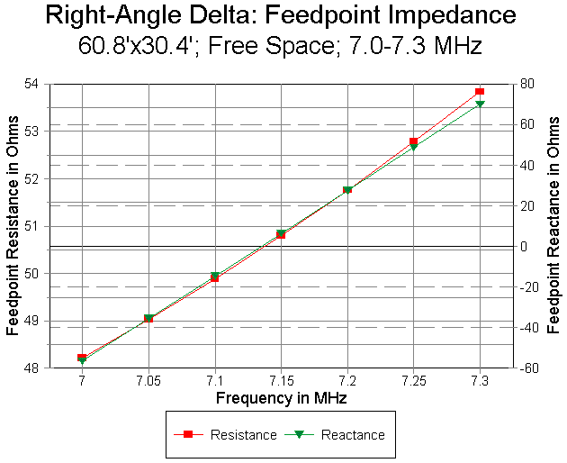

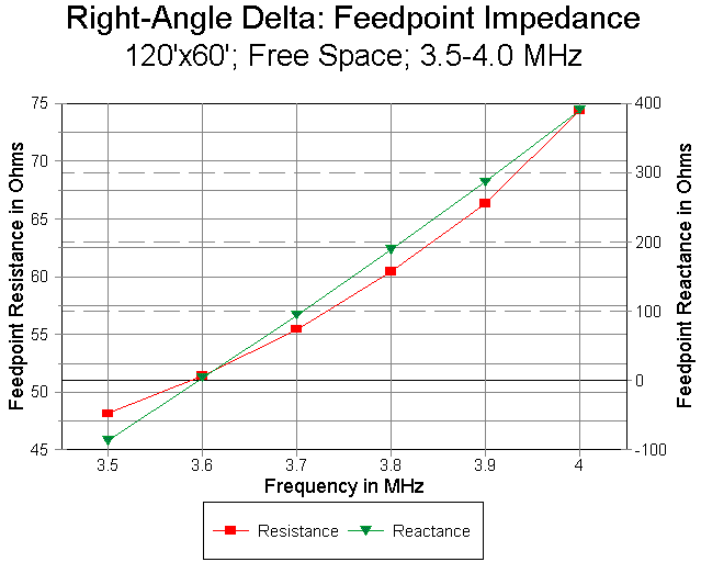

На Рис.5 и Рис.6 даны зависимости входного импеданса дельт от частоты, для 80 и 40 метров. Эти графики можно использовать для анализа изменения импеданса. Реально, значения могут заметно отличаться от графика, в зависимости от конкретных условий установки антенны. Для тех диап. , где требуется большая полоса пропускания( 3.5-4Мгц) и т.д. следует полотно антенны изготавливать и наиболее толстого провода. Дельты заметно тише работают на прием, в сравнении с GP, да и усиление их больше. Ведь дельта- два GP в фазе как уже было отмечено ранее. Думаю, что эти данные помогут разработать ,,правильную,, дельту.
