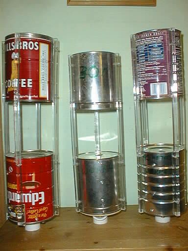

Здесь представлены конструкции антенн, выполненных из банок. Антенны на диапазоны 80 и 160 метров я пока не собрал. Если вы изготовите такую антенну - сообщите мне и я дополню этот сайт.
20-30-40 метровые антенны
Все эти антенны были собраны из банок от кофе. У меня не нашлось под рукой других и я использовал эти банки.
Параметры |
20 метров |
30 метров |
40 метров |
Тип банки |
Coffee Cans-26 oz |
Crisco Cans |
Coffee Cans-26 oz |
Высота антенны |
18 inches |
17 inches |
18 inches |
Расстояние между банками |
5 1/2 inches |
4 7/8 inches |
5 1/4 inches |
Индуктивность катушки, мкГн |
8.2 |
13 |
*25.2 |

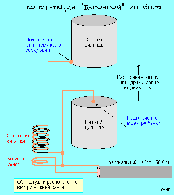

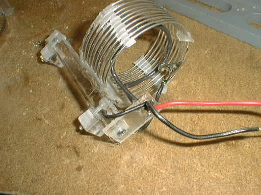

*Примечание: 40 метровая антенна имеет вторую катушку индуктивности на сердечнике Amidon T130. Она содержит 28 витков. Нижний конец этой катушки подсолединяется к оплетке питающего кабеля. Отвод от 24-го витка подключается к низу основной катушки (т.е. катушки соединены последовательно). Верхний конец основной катушки подключается к верхней банке. Катушка связи содержит 5 витков (нижний конец - к оплетке, верхний к центральной жиле кабеля).

*Примечание: здесь даны начальные значения. Перемещайте отвод от катушки по минимуму КСВ.

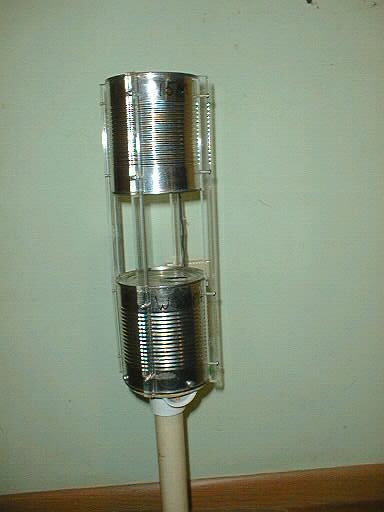

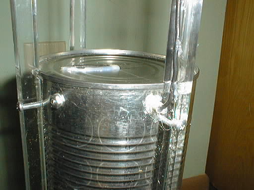

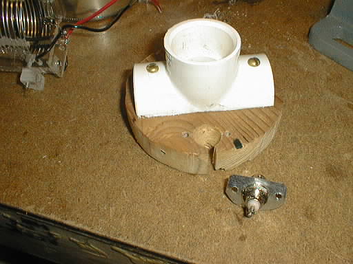

Детали изготовления "баночной" антенны
Схема
соединений
Конструкция
катушки
Подставка для
антенны
Я использовал половинку однодюймового пластикового Т-колена.
Внешние
провода

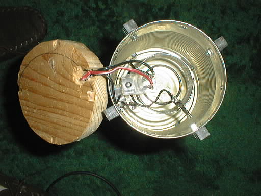

Расположение катушки внутри
банки

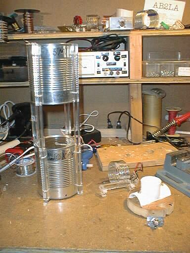

Готовые части для
сборки
Собранная
антенна
В настоящее время я не имею данных о количестве витков связи для всех антенн. 30-метровая антенна имеет 3 витка, 20-метровая - 2 витка. При следующем обновлении сайта я постараюсь привести данные для катушек связи на все диапазоны для кабеля с волновым сопротивлением 50 ом.
