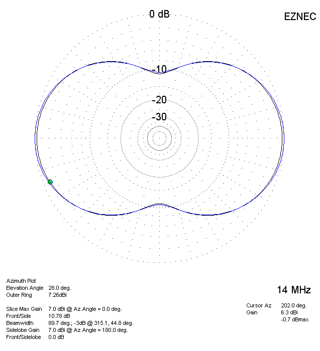

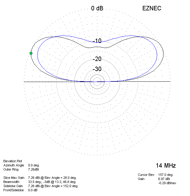

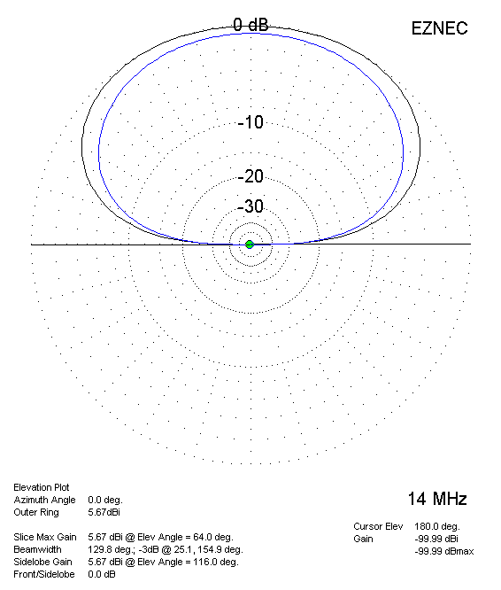

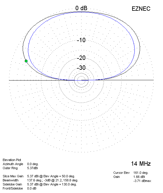

Смоделируем последовательно диполь и Inv.V для разных высот подвеса -0,25 0,3 0,4 и 0,5 лямбды для частоты 14,1 Мгц. На Рис.1, -диаграмма диполя и Inv.v на высоте 0.25. Мы видим , что диполь, а его диаграмма внешняя, превосходит инвертед. Вы можете судить сами, т.к. дана сетка графика, а внизу приведены расчетные данные для диполя. К примеру, внизу дано усиление 5.67dbi для диполя, а для инвертед, это будет , по шкале, примерно на 0.6 dbi меньше, для зенитных углов излучения. Это означает, что ближних корр- ов, вы будете громче слышать на диполь. Переходим к Рис.2 , на котором , те же антенны, но высота 0.3. Углы излучения, акцентируются на 45-50 град., и разница уже 1dbi . Это не очень много, но, к примеру, равно увеличению выходной мощности передатчика в 1.259 раз.

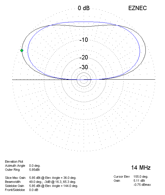

Далее, идем к Рис.3 , где для высоты 0.4, углы излучения-30 град., и инвертед проигрывает 1.3dbi (1.35 по мощности), но зато в зенит Inv.V. излучает более интенсивно. На высоте 0.5 лямбды, Рис.4, показана диаграмма, на которой , преимущество диполя , уже не вызывает сомнений . Излучение сконцентрировано на угле 30 град, и инвертед пригрывает уже 1.7dbi(в 1.47 раз по мощности), но зато, излучает в зенит, примерно на 2dbi больше. На Рис.5 , показаны азимутальные диаграммы двух антенн, и это, пожалуй, единственный случай, где инвертед не проигрывает диполю.

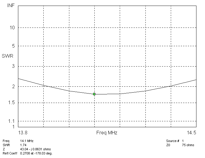

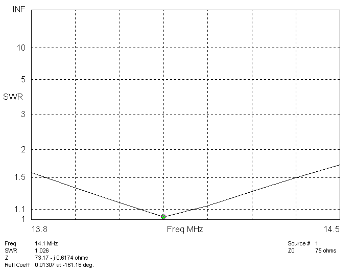

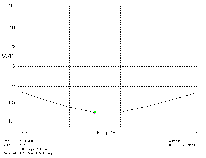

Зависимость входного импеданса диполя от частоты в свободном пространстве, показана на Рис.6. На частоте резонанса, он имеет импеданс Z= 73.39+j0.88 и КСВ (SWR)будет 1.026 для линий 75 Ом( в нижнем правом углу графика). На Рис.7 показано тоже для инвертед, с углом , при вершине 120 град. Заметно, что характеристика идет круче, т.е. инвертед более узкополосен. КСВ будет равно 1.28 . И на Рис.8 , характ. инвертед. для угла 90 град., где, характеристика идет еще круче и КСВ будет уже 1.74, что уже требует согласования, т.е. широкополосность инвертед -ниже, чем у диполя, а это , не маловажно для диап. 3.5-4Мгц, 28-29Мгц и т.д. Резонансная частота Inv.V , с уменьшением угла при вершине- повышается.
Исходя из всего изложенного, можно сделать заключение, что Inv.V уступает диполю, причем эта разница увеличивается с высотой подвеса. Можно скептически относится к утверждениям тех, кто уверяет, будто бы Inv.V работает во всех смыслах лучше. Это чисто субъективная оценка и полагаться на это - легкомысленно. Для тех , у кого нет возможности установить диполь, можно рекомендовать Inv.V с углом при вершине не менее 120 град. Это будет близкий аналог диполю. А вообще, иногда, нужна антенна с зенитным излучением, к примеру , для областного чемпионата на КВ. Вот в этом случае можно рекомендовать опустить плечи диполя, сделав из него Inv.V , или-же просто снизить высоту подвеса до 0.25 лямбды и ниже.
