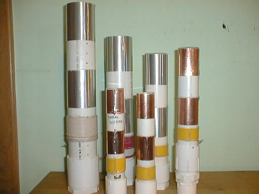

Антенна имеет два металлических цилиндра обернутых вокруг части трубы. Рекомендуемые размеры приведены для радиолюбительских диапазонов. Размеры антенн составляют 2% от полной длины волны. Если необходима еще более короткая антенна, то ее размеры могут быть уменьшены до 1% длины волны. В настоящее время у меня нет данных для антенн на все диапазоны.
На рисунке показаны антенны для следующих диапазонов: верхний ряд слева направо - 20 м, 20 м, 17 м, 15 м; две антенны на переднем плане на 12 и 10 метровый диапазоны.
Для антенн я использовал медную фольгу. Но, вообще-то, это наверно не обязательно. Я думаю, что с таким же успехом можно использовать и алюминий.

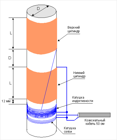

На рисунке показана конструкция пластиковой антенны

В таблице даны два размера цилиндров. Первый с соотношением диаметра к длине D/L=0.85 дает зону охвата как у дипольной антенны. Второй размер (0.76) наиболее предпочтителен для меня, так как он концентрирует мощность излучения с более узким углом и дает мне возможность связываться с Восточным побережьем из места моего расположения в Колорадо. Радиолюбителям я рекомендую для нормальной работы размер цилиндра с соотношением 0.85.
В следующей таблице приводятся компьютерные расчеты размеров цилиндров для различных размеров труб.
Диапазон Частота, МГц Диаметр Длина Длина Индуктивность 160 1.9 16.53 19.45 21.76 83.8 80 3.6 8.73 10.27 11.48 44.2 40 7.1 4.42 5.21 5.82 22.4 30 10.125 3.10 3.65 4.08 15.7 20 14.1 2.23 2.62 2.93 11.29 17 18.1 1.74 2.04 2.28 8.8 15 21.1 1.48 1.75 1.96 7.54 12 24.93 1.26 1.48 1.66 6.38 10 28.1 1.12 1.32 1.47 5.7 6 51 0.62 0.72 0.81 3.12 2 145 0.22 0.25 0.29 1.1 Общая длина антенны составляет две длины цилиндров плюс диаметр трубы.
Добавьте еще длину катушки, которая должна располагаться на расстоянии 12 мм
от нижнего цилиндра. Катушка связи располагается на расстоянии около 3 мм от
нижнего края основной катушки (может находится внутри трубы).

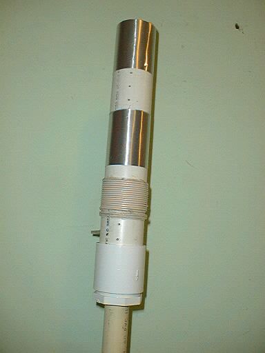

Антенна, которая представлена здесь имеет максимальную мощность при
минимальной полосе.
Настройка антенны заключается в подборе количества витков катушки
индуктивности
Нижний конец катушки (14.75 витков изолированного провода диаметром 1.62
мм) подключается к оплетке кабеля. Для связи используется катушка с двумя
витками того же провода (верхний конец идет к центральной жиле кабеля ,
нижний - к экрану). Регулируя связь (расстояние между катушками), подгоняют
КСВ на частоте резонанса равным 1:1.
Показанная антенна была очень успешно использована и установлено
несколько связей с DX станциями. Я использую антенну на втором этаже своего
дома на балконе.
