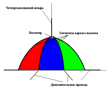

Хотите верьте, хотите не верьте, но половина антенны у туриста всегда с собой! Давно наша промышленность начала выпускать палатки, у которых каркас состоит из составных дюралевых прутков. Чем не противовес для GP!
Удлините немного кусками провода эти прутки, так чтобы получилась длина чуть больше четверти длины волны, Поставьте изолятор по центру вверху, на изолятор – четвертьволновый штырь и можно работать! Хоть на СВ, хоть на 10-ке! Хорошо если дома подберете оптимальную длину дополнительных отрезков проводов по наилучшему согласованию радиостанции на вашем любимом диапазоне, тогда на отдыхе не надо будет беспокоиться за выходной каскад радиостанции. Приятного отдыха и дальних связей! Ни чешуи, ни рыбы!
