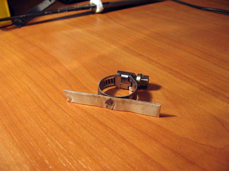

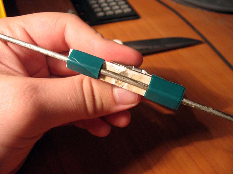

Для такого Бума удилища соединил достаточно просто - была выточена на токарном станке вставка, повторяющая внутреннюю конусность каждого комля, вставка заходила в комель удилища примерно на 250 мм. Сверху на стык садился хомут, прикреплявший бум к простейшему фрейму. Узел крепления элементов достаточно простой и в то же время надёжный. Его изображение показано на рис.1, а на рис.2 показано как закрепляется сам элемент, не пугайтесь, его роль играет кусок биметалла тройки, просто под рукой ничего другого нет. Первоначально поверх изоленты я хотел установить пластиковые стяжки, однако жёсткости изоленты оказалось более чем достаточно, она выдержала уже 4 сборки-разборки и выдержит наверняка ещё столько же. Впервые антенна была развёрнута недалеко от города Пласт Челябинской обл. (Очные соревнования UCG совпадают чемпионатом федеральных округов на УКВ, так что совместилось одно с другим), развёрнута была только антенна диапазона 144 МГц.

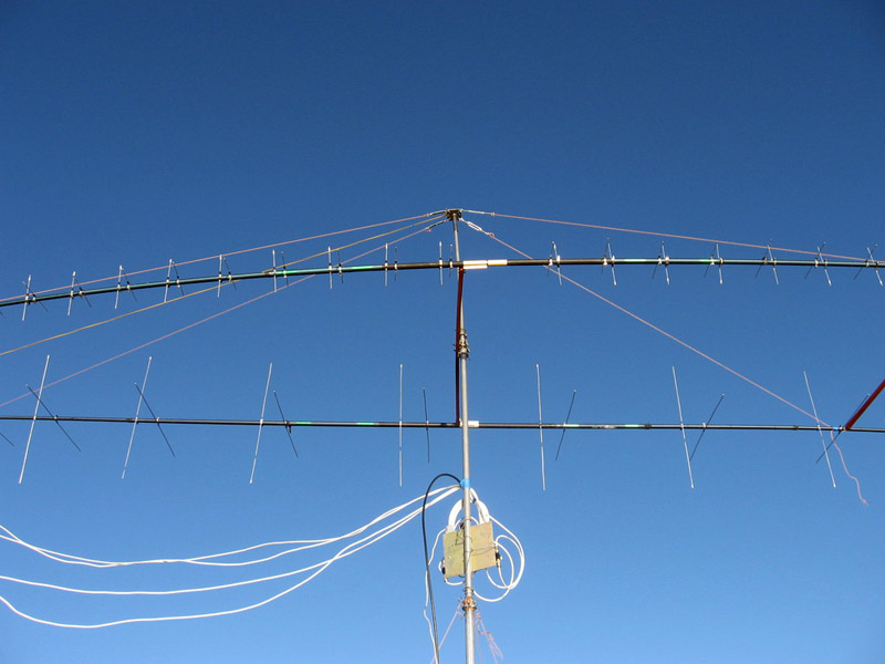

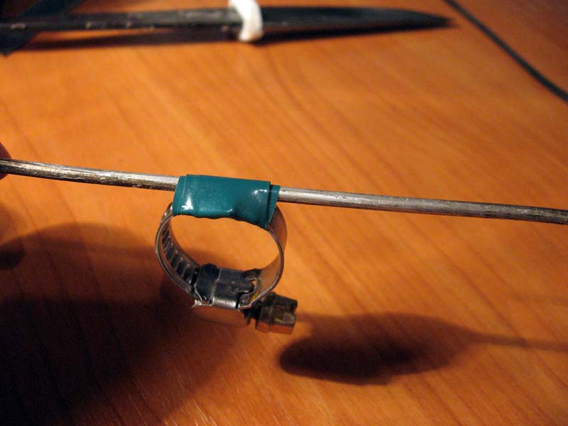

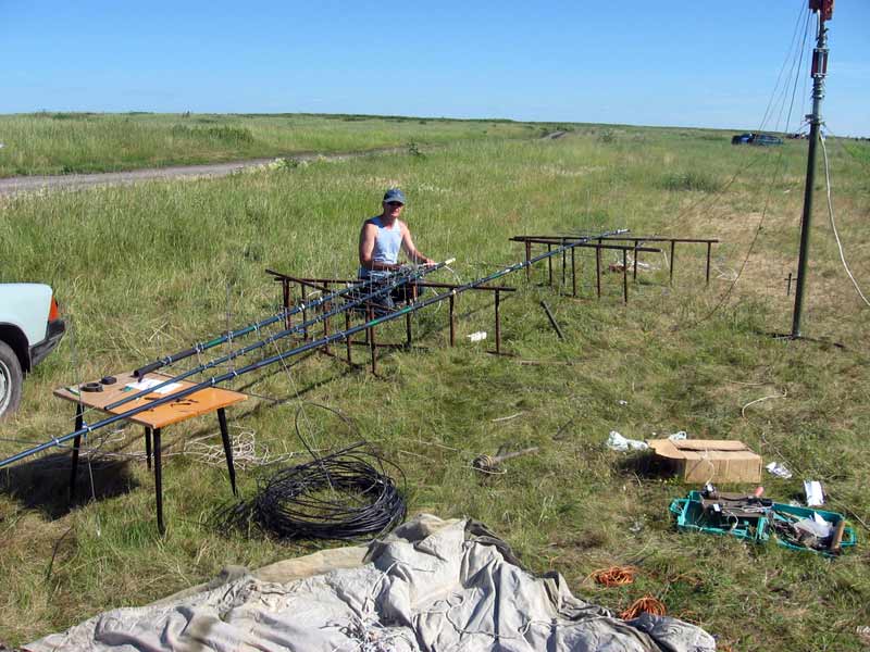

Во время полевого дня 2008 года была развёрнута уже вся антенная система, посмотреть на неё можете на рис.3-рис5. Так же на этих фотографиях видно, что не установлена одна пара директоров на антенне 430 МГц (мешал хомут, думал поставить позже и как всегда... Потом пришлось опускать и поднимать заново hi hi). Во время полевого дня пришла в голову отличная идея - можно обойтись без трудоёмких операций нарезания пластин и точечной сварки, способ крепления элементов при помощи недоработанного хомута показан на рис.6. Для элементов диапазона 430 МГц этого более чем достаточно. Для диапазона 144 МГц лучше поверх изоленты посадить 2 пластиковых стяжки, тогда жёсткости крепления хватит даже для стационарного использования антенны. Половину антенны на 144 МГц с таким креплением элементов (не всех, так закреплено было 4 директора, эксперимента ради) я поднимал дома во время работы в кубке Румянцева/первом туре кубка Гагарина. Недостаточной жёсткости крепления не замечено. Стоит ещё сразу добавить, что лучше выбирать пластиковые стяжки чёрного цвета, они не боятся солнечных лучей, белые отгорают и осыпаются буквально через пол года, хотя для походных антенн это не принципиально.
