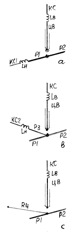

2.4“Вертикал” в составе ЦВ длиной около 7,3м , катушки Lв » 13мкГн и КС длиной 2,2...2,4 м имеет на 40 м.д. Rв » 60 Ом и Xв» j100 (проверка на макете показала , что эквивалентным является вертикал без катушки длиной 12м).Расположенный на входе антенны кабель - трансформатор КТ имеет на 40 м.д. выходное сопротивление Z = 70+j28 Ом, следовательно, антенна должна иметь Zа =70-j28. Противовес 2х2,6 м на 40 м.д. имеет слишком большое значение Xпр = -j280 Ом и должен быть дополнен устройством , которое позволило бы получить нужную величину Xпр » -j130 , не меняя значений Xпр на других диапазонах. Варианты такого противовеса приведены на рис.3.
а. В этом варианте нужный эффект достигается увеличением длины радиала Р1 с помощью катушки Lн и концевой секции КС1. Lн выбирается с расчетом, чтобы на 14 МГц и выше она играла роль отсекающего трапа, а на 7МГц была удлиняющей и совместно с КС1 обеспечивала нужное значение Xпр. Определение конкретных величин производилось экспериментально. Варьируя длину верхней КС (считая длину ЦВ и величину Lв уже определенными), а также длину КС1 и величину Lн, можно найти значения , обеспечивающие КСВ< 1,15. Вариации КС влияют в основном на Rа (величину КСВ ), а настройка нижнего узла - на Xа ( частоту минимума КСВ ). Реальные значения Lн =20...25мкГн , длина КС1 1,4...1,6 м , длина КС 2,2...2,4 м. Значение Lн некритично, окончательная настройка производится регулировкой КС1.
Первоначальная отработка этого и других вариантов производилась на макете , при переходе на реальную антенну ( с учетом масштаба 10 : 1 ) получено хорошее совпадение результатов.
Проверка ДН , произведенная на макете с помощью селективного микровольтметра STV - 401 , показала, что излучение в сторону КС1 на 4 äÁ, а в обратную на 3 дБ выше, чем в перпендикулярном направлении.
b. Вариант рис.3b может быть применен там, где есть место для размещения дополнительного проволочного радиала Р3 длиной 2,7 м с концевой проволочной частью КС2 длиной 1,6...1,7м. Р3 работает совместно с ПР в диапазонах 10...20 м, его реактивное сопротивление примерно в 4 разабольше ,чем Xпр , поэтому вызванная его применением расстройка невелика и легко компенсируется . Величина Lн и принцип действия этого варианта аналогичны предыдущему. Р3 следует располагать в плоскости , перпендикулярной противовесу.
c. Вариант рис.3c значительно отличается от предыдущих. Экспериментальной подборкой удалось найти такую длину дополнительного проволочного радиала Р4 ,при которой антенна нормально строится на 40 м.д. без дополнительных катушек. На верхних диапазонах низкое входное Xпр шунтирует более высокоомный вход Р4, поэтому параметры антенны на 10...17 м.д. практически не изменяются. Дополнительный положительный эффект этого варианта - сдвиг резонансной частоты 20 м.д. вверх на 0,25 МГц , что облегчает стыковку этого и 10 м.д. на ЦВ.
В этом варианте антенна оказывается работоспособной и в диапазоне 30 м. Примитивный анализ распределения напряжения вдоль ЦВ , который позволяет сделать СЛР, показывает, что если на 10 и 20 м.д. катушка Lв четко отсекает КС, на 40 м.д. работает вся длина антенны, то на 30 м.д. возникает некое промежуточное состояние, т.е. часть антенного тока отражается от катушки, а часть проходит в КС. Измерения показали ,что на этом диапазоне активная составляющая входа ЦВ около 40 Ом. При длине Р4 около 8,05 м и Lв » 13мкГн сумма активных сопротивлений верхней и нижней частей антенны около 100 Ом , а сумма реактивных разных знаков около -j30 Ом ,что хорошо согласуется с выходным сопротивлением КТ Zкт=90+j29 Ом. На 30 м.д. в излучении антенны будет значительная горизонтальная составляющая..
Таким образом, вариант c проще и интереснее предыдущих, но имеет 2 ограничения :
нужно место для размещения Р4 длиной с изоляторами около 8,5 м ;
оптимальные параметры антенны достигаются при наклонном под ~40О к горизонту расположении Р4, что предполагает большую высоту основания антенны. При угле наклона ~20О КСВ на 30 м.д. возрастает до значения 1.4 , на 20 и 40 м.д. ухудшения незначительны . Возможна такая вынужденная форма Р4, при которой большая часть радиала располагается под максимально возможным углом, а последние 2...3 метра отгибаются в удобном направлении.
Во всех вариантах, если позволяют местные условия, трубочный противовес может быть заменен четырьмя проволочными радиалами длиной по 2,7 м каждый, замена равноценная. В варианте b , где уже есть один проволочный радиал, можно обойтись тремя дополнительными .
Все описанные варианты проверены на практике и показали примерно одинаковые результаты .

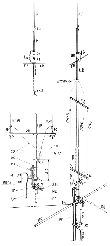

3.1 Конструкция антенны VMA - 7c приведена на рис.1. Пунктиром показаны дополнительные элементы ( Р6 и ЗШ ) , необходимые для работы на 6 м.д. Диаметры трубок выбраны из соображений достаточной прочности при минимальной парусности, материал - Д16 - Т.
ЦВ состоит из вертикальной части регулируемой длины H = 6,8...7,2 м и емкостной нагрузки ЕН из трубки Ж6...8 мм длиной 0,98 м.Оптимальная конструкция ЦВ -из четырех секций с сопряженными диаметрами , например, нижняя секция диаметрами 32/28 ( стенка 2 мм ), затем 28/25 ,далее 25/22 и 22/20 . Проверенные на практике варианты - две трехметровых секции Ж30 /26 мм и регулируемая Ж20/18 мм и длиной 1 ,3 м ,две соединительных муфты. Самый простой вариант - две трубы Ж30/26 и 30/27 мм общей длиной ~ 7м, регулировка осуществляется изменением длины элемента ЕН.
Применение ЕН позволяет уменьшить общую высоту ЦВ на 0,45 м, кроме того ЕН будет необходима при добавлении диапазона 2 м. Если это не планируется, можно отказаться от применения ЕН, соответственно увеличив длину ЦВ.
КС - телескопическая конструкция , возможные диаметры от 16 мм внизу до 6мм наверху. Если КС выполнена из трубок сопряженных диаметров ( 16, 14, 12 мм и т.д. ), её длина 2,2 ...2,3 м, а если есть большая разница в диаметрах соседних трубок, например, 14 мм и 6 мм , общая длина КС будет на ~ 0,2 м больше.
ЦВ и КС конструктивно объединены с помощью изоляционной вставки ИВ Ж22 и длиной 60 мм, параллельно которой располагается катушка Lв, электрически соединяющая ЦВ и КС . Данные катушки - провод МГТФ сечением 0,75 мм 2 , 35 витков на стеклотекстолитовой трубке Ж26 мм, гидроизоляция изолентой типа NOVA ROLL или термоусадочной трубкой. В качестве каркаса для Lв можно использовать отрезок нижней секции складной удочки. Нижняя часть ЦВ и противовес ПР крепятся к плоскому опорному изолятору ИО размерами 220 х 80 и толщиной от 14 мм (стеклотекстолит ) и от 20 мм (текстолит ). ПР - труба Ж30 мм и длиной 5,2 м ( UR4MIG применяет телескопическую конструкцию из стальных труб диаметрами 27, 21,16 мм длиной 5,4 м ), возможно использование проволочной конструкции ( п.2.4 ). Крепление ПР производится с помощью отрезка уголкового профиля УГ размерами 50 х 30 х80 мм. В центре ПР по диаметру сверлится сквозное отверстие и нарезается резьба М5. Шпилька длиной 75 мм, вкрученная в трубу, крепит ПР к УГ и одновременно является контактом токосъема ПР. К нижней полке УГ с помощью текстолитовой пластины размерами 90х30х4 мм крепится разъем XS1 “Вход антенны” типа СР50-131. Проволочные вибраторы ПВ - из провода ПЭВ Ж 1,8...2,0 мм, каждый состоит из вертикальной части и соединительного участка СУ. На конце СУ напаян наконечник, с помощью которого он соединяется со сборной платой СП. Общая длина проволочной части : ПВ17 - 3750 мм, ПВ15 - 3300 мм, ПВ12 - 2850, в том числе СУ17 и СУ15 - по 400 мм, СУ12 - 310 мм ( полная длина вибраторов 12, 15, 17 м.д. включает также нижний участок ЦВ до СП длиной 210 мм ). Для фиксации ПВ используются текстолитовые распорные планки РП длиной по 0,56 м и сечением 20 х 9 мм верхняя и 20 х 12 мм нижняя. Возможно использование металлических РП, например, из дюралевого П - образного швеллера, в этом случае крепление ПВ к нижней РП производится через изолирующие планки, а сверху ПВ применяется связка из трех изоляторов ( при металлических РП резонансные частоты 10 и 20 м.д. снижаются на ~ 1% ). Плечи РП несимметричны и обеспечивают расстояния между ПВ15 и осью ЦВ - 240 мм, соответственно для ПВ17 и ПВ12 - 300 и 180 мм. Принятый способ расположения ПВ позволяет , при сохранении достаточной широкополосности, использовать РП простой формы и свести их число к минимуму. Фрагмент нижней РП приведен на рис. 1. В качестве РП можно использовать пластмассовые лыжные палки, сложенные по 2 штуки.
Для поддержания ПВ в натянутом состоянии, что, помимо “ опрятного внешнего вида”, придает антенне жесткость, используются винтовые стяжки ВС с резьбой М4 , изготовленные из электродов для сварки “нержавейки”. ВС проходят через отверстия в теле РП и после натяжения фиксируются гайками с обеих сторон.

3. 3 С помощью нижнего узла НУ ( рис.1 ) производится крепление антенны к мачте с наружным диаметром в пределах 40...53мм. НУ состоит из муфты М1 (отрезок трубы Ж60/54 длиной 90 мм с наваренными гайками М8 ), к которой приварен отрезок трубы ОТ (Ж27/21, длина 140 мм ). Соединение ИО с НУ производится посредством двух уголков сечением 40х25х4 длиной 100 мм, соединенных с ОТ с помощью двух проходящих насквозь болтов М6. Если нижний болт удалить, шарнирное соединение за счет верхнего болта позволяет всю антенну в сборе ( h > 9 м ) переводить из вертикального положения в горизонтальное и наоборот. Для удобства и безопасности в проведении такой операции используется дополнительный рычаг РГ ( труба диаметром 27 мм и длиной 0,7...1 м), который на время этой операции вставляется и фиксируется в муфте М2, приваренной к нижней полке УГ. Максимальное усиление на конце рычага при этом не превышает 15 кГ. При использовании мачты высотой более 8 м целесообразно отделить верхнюю часть опоры изоляционной вставкой ( п.2.6 ), например, увеличив длину ОТ до 1 м и соединив его с мачтой через текстолитовую муфту.
Применение оттяжек не обязательно, но желательно. На практике проверены капроновые плетеные шнуры Ж2,5 мм и рыболовные лески Ж1,5 мм.

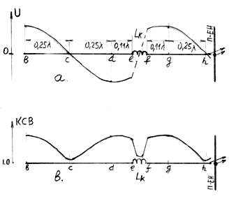

Примерное распределение напряжения вдоль антенны приведено на рис. 5а. В т.т.
b ,d , g напряжения равны и максимальны, в т.т.
c , h минимальны , в т.т. e ,f равны по величине. Наглядно оценить относительную величину и симметрию напряжений в разных точках можно с помощью СЛР ( п.1.1 ). Для этого антенну ( отдельно от
V - 7 ) помещают в свободное от металлических предметов место (возможно размещение в помещении горизонтально , например, на спинках деревянных стульев ). Фидер антенны и кабель от датчика сигнала (ГСС ,трансивер ) присоединяют мостовому КСВ - метру и изменением длины нижнего этажа и подстройкой катушки фильтра производят настройку на минимальный КСВ
< 1,15. После этого, касаясь пальцем руки разных точек антенны, наблюдают за изменением показаний КСВ - метра. Примерная кривая этой зависимости дана на рис.5b. В точках с пучностью напряжения (
b , d , g ) влияние руки очень сильное , КСВ вырастает до значений 2...3 , в т.т.
c , h влияние руки должно быть минимальным или отсутствовать. При оптимальной величине
Lк реакция в т.т. e , f должна быть одинаковой , в середине катушки отсутствовать, а точки перегиба кривой
d , g расположены симметрично, на одинаковом расстоянии от катушки. Если влияние в т.
f меньше , индуктивность Lк следует уменьшить. После коррекции Lк (если таковая понадобилась ) необходимо подстроить вход антенны на минимальный КСВ и повторить проверку симметрии. При правильно настроенной антенне реакция по СЛР во всех максимальных точках должна быть примерно одинаковой.
При пользовании СЛР нужно работать с вытянутой рукой, тело должно быть как можно дальше от антенны , впрочем, самообучение происходит в считанные минуты.
С кабелем RG - 58 длиной 8,5 м настроенная антенна имела КСВ = 1,1 на частоте 145 МГц и полосу частот 5,7 МГц в пределах КСВ = 1,5. Размещенная на “рабочем месте” при общей длине фидера 30 м она показала КСВ < 1.1 на частоте 145,7 МГц. После установки КА-2 пришлось укоротить ЦВ на 150 мм, параметры антенны VMA - 7 не изменились.
Данные фильтра: Lф - 9 в. ПЭВ Ж 1,2 мм, шаг- 2мм, каркас Ж 10 мм , сердечник Ж 8 мм (медь); Cф - 2,2 пФ К15У - 1. Катушка Lк - 5,5 витка, ПЭВ Ж 1,2 мм, длина намотки - 30 мм, каркас Ж 19 мм , гидрозащита - пластмассовый цилиндр.
