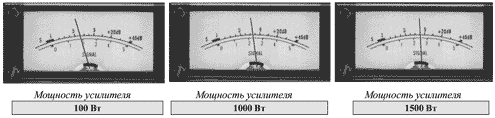

Соответственно, для увеличения силы сигнала на принимающей стороне всего на один балл по шкале S-метра необходимо увеличить мощность передатчика уже в ЧЕТЫРЕ раза! Используя такую нехитрую арифметику можно подсчитать степень увеличения мощности выходного сигнала вашего корреспондента исходя из показаний S-метра. На рис. 1 показаны три шкалы S-метра с показаниями, соответствующими различным мощностям усилителя корреспондента иллюстрирующими это правило.
Таким образом, применение усилителя мощностью 1 кВт вместо 100-ваттного вызовет увеличение сигнала на приемнике вашего корреспондента примерно на 10 дБ (1.5 балла по S-метру), что, безусловно, является весьма заметным событием для оператора, но становится ещё более заметным, когда понимаешь, что платить за это удовольствие приходится около 1500 $. Именно столько стоит киловаттный усилитель невысокого качества. Покупка усилителя мощностью 1,5 кВт (всего на 500 Вт мощнее!) обойдётся уже в сумму около 2500 $ (примеры приведены ниже), а на S-метре вы увидите увеличение показаний на 0.5 балла. Здесь речь идёт о средней стоимости промышленных KB усилителей для любительских целей, исключая поделки отечественных кулибиных и устройства Министерства обороны.

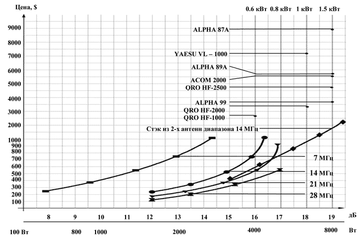

Стоимость антенны, обеспечивающей аналогичный прирост уровня сигнала на передачу, будет на порядок меньше, чем стоимость мощного усилителя. Как уже говорилось, увеличение мощности выходного усилителя на 6 дБ (всего 1 балл на S-метре вашего корреспондента), т.е. в ЧЕТЫРЕ раза примерно со 100 Вт (мощность стандартного трансивера), стоит: QRO HF-1000 (600 Вт)-2690$, Ameritron AL-80 В (850 Вт РЕР)-1350$, Ameritron 811 В (600 Вт РЕР)-1050 $, Command Technologies HF-1250 (800 Вт)-3250$ (приведены цены московских компаний). Конкретно 400-ваттных усилителей при подготовке этого материала найти не удалось. Интересно, что тот же прирост (около 6 дБ) по отношению к столь популярному в народе “длинному проводу” в 84 метра имеет, например, обычная 4-х элементная антенна Яги или аналогичные квадраты. А применение более серьёзных антенн обеспечивает ещё большее усиление соответственно. Стоимость таких антенн отечественных производителей составляет примерно от 100 до 400$, в зависимости от диапазона и степени сложности собственно антенны. Мы приводим весьма усреднённые цены, но даже они красноречиво говорят сами за себя. Кроме того, необходимо иметь в виду, что антенна с горизонтальной поляризацией расположенная над землёй имеет усиление примерно на 5-6 дБ больше, нежели в свободном пространстве (точное значение зависит от параметров земли). Этот фактор необходимо учитывать при рассмотрении эффективности усилителей и антенн. Прирост мощности от 1 кВт до 4 кВт (снова всего 1 балл на S-метре!) обойдётся вам уже в 4-9 тыс. $: (QRO 3 KDX (2.8 кВт), Henry 3 k ULTRA (ЗкВт), HF-2500E (2.5 кВт)).
Визуальная иллюстрация этого приведена на рис.2.
На горизонтальной оси отложены значения усиления антенн, расположенных на высоте 22 метра над реальной землёй выраженные в дБи (подробно об усилении см. стр.4 каталога “БРИЗ Зима 2001”). Здесь же нанесены значения мощности сигнала, которую излучает антенна при условии, что выходная мощность передатчика (трансивера) составляет 100 Вт. При этом за начало координат принято именно это значение. Усиление и мощность нанесены на одну и ту же ось для того, чтобы можно было наглядно продемонстрировать разницу в цене усиления сигнала для усилителей и антенн. На вертикальную ось нанесена цена, которую вам придется заплатить за все то, что нанесено на горизонтальную. В виде графиков представлены данные для антенн диапазонов 7, 14, 21 и 28 МГц и стэка из двух антенн диапазона 14 МГц. Таким образом, графики показывают, какова сегодня средняя московская цена за усиление, получаемое теми или иными антеннами. Например, из рисунка видно, что антенну диапазона 14 МГц с усилением 16 дБи (5 элементов YAGI), можно приобрести за 750 $. Точками отмечены усилители мощности, которые можно приобрести сегодня в московских компаниях. При этом усилители находятся в более выгодном, по отношению к антеннам, положении, поскольку значения излучаемой в эфир мощности соответствуют работе усилителя на полуволновый диполь, расположенный на высоте 22 м. Возьмём, к примеру, усилитель ALPHA-87 А. При 100 ваттах на входе выходная мощность его составляет 1.5 кВт, что соответствует усилению примерно 12 дБ (15 раз) Если бы этот усилитель был подключен к изотропному излучателю, то мы бы нанесли его на наш рисунок на вертикальную ось, соответствующую значению 12 дБ. Однако в нашем случае все усилители работают на полуволновый диполь, поэтому нам необходимо добавить 2.15 дБ (разница в усилении между изотропным излучателем и диполем) и добавку примерно в 5 дБ, возникающую за счет влияния земли. Итого - почти 19 дБ, что и показано на рисунке. Если сигнал мощностью 100 Вт усилить на 19 дБ получится почти 8000 Вт. Такое же усиление в 19 дБи (т.е. относительно изотропного излучателя) имеет стэк всего из двух антенн. Показательно то, что цена за одно и то же усиление различается почти в 6 раз! Ещё более показательным выглядит стоимость одинакового прироста усиления для усилителей и для анетнн. Напомним: увеличение мощности на 3 дБ (например, с QRO-1000 до QRO-2500) будет стоить почти 2000 $, в то время как те же 3 дБ прироста для больших антенн диапазона 7 МГц обойдётся всего в 300-400 $.
На рисунке не показаны более мощные усилители, выпускаемые промышленно, поскольку их цена превышает значения, показанные на вертикальной оси и именно по этой причине доступны единицам отечественных радиолюбителей, так что их появление в России можно считать исключением.
При этом пусть вас не смущает то, что мы сравниваем однодиапазонные антенны с усилителями, работающими на всех диапазонах, ведь если у вас есть антенна только на один диапазон, то, покупая усилитель, вы “в нагрузку” получите возможность “усиливать” и все остальные диапазоны, работать на которых не сможете.
Из графика видно, какую сумму можно сэкономить, установив соответствующую антенну, при этом обеспечив тот же результат на S-метре вашего корреспондента.

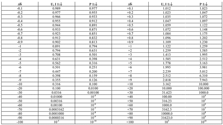

В заключение статьи мы приводим полезную таблицу. Внимательно изучив её, можно сделать интересные выводы, как то: во сколько раз (примерно) ваш корреспондент увеличил выходную мощность своего РА, когда ваш S-метр показал разницу в 4 балла (4 балла - это 24 дБ или 250 раз по мощности...), хотя он уверяет вас, что у него ЗхГУ-50. Либо во сколько раз “усилится” ваш сигнал при подключении антенны с усилением 5 дБд вместо “длинного провода” (5 дБ=3.1 раза по мощности).
