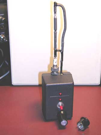

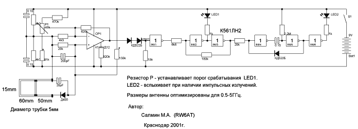

Анализатор присутствия сотовых телефонов и прочих СВЧ излучений.
Эту штуку попросил разработать мой товарищ, доцент академии, которого достали студенты своими сотиками на лекциях и на экзаменах шпаргалками через них.

26.06.2007 00:24 опубликуйте пожайлуста размеры антенны для диапозона 0,5-2,0ГГц ...  --  Александр
21.05.2007 09:52 то что мне сейчас нужно, сангенной не все понятно,,,...  --  valeriy uv5ehv...
18.04.2004 07:55 Конечно можно, но тогда менять их для разных диапазонов будет тру...  --  rw6at
16.04.2004 22:05 Нельзя ли упростить конструкцию антенны? Например изготовить поло...  --  Дмитрий (RV4CD...
10.03.2004 13:47 Почему не способен? Всё что выше 200Мгц до 5Ггц чует прекрасно, ...  --  RW6AT
