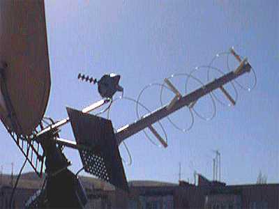

Общая стоимость антенн не превысила 70 у.е. из которых 40 ушло на б.у. полярную подвеску с двумя приводами "горизонт-горизонт". На прием работает 80 см оффсетная парабола и переделаный конвертер ММДС китайскогоПодробнее производства (от 7 до 15 у.е.). На передачу используется спиральная антенна 6 витков на 1м бум. Антенная система компактна и установлена на углу балкона, соседи думают что спутниковое ТВ типа НТВ плюс. Спутник висит около 8-16 часов в течении трех дней потом окно и все повторяется. Подворачивать антенну для слежения приходится раз в 40 минут на 5-7 градусов. Орбита почти по экватору и менять угол на полярке (это когда ось поворотного устройства ориентирована на Полярную звезду и при управлении изменяется только азимут) почти не требуется.  Если борт отклоняется по широте, незначительно 6-7 градусов и зависит от сезона лето-зима , то это называется деклинация оси. Более подходящего не нашел, до этого крутил руками.

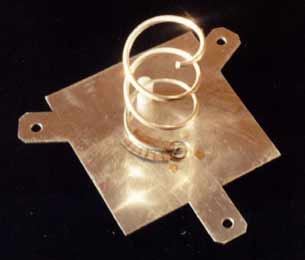

 Как известно большинство спутников используют вращение вокруг одной из осей в качестве стабилизации своего положения, в этом случае линейные укв антенны будут вращаться вместе с аппаратом что вызывает постоянное изменение плоскости поляризации и как следствие глубокие (до 20 дБ) замирания из-за кроссполяризации. По этой причине линейную поляризацию применяют крайне редко. На АО-40 также как и на предыдущих спутниках АО-10 и АО-13 принята правая круговая поляризация и наверх и вниз. За направление принимается вращение вектора электрического поля по часовой стрелке от наблюдателя. При приеме такого сигнала на линейную антенну уровень сигнала меньше на 3 дБ (в два раза) не зависимо от положения приемной антенны. Еще одно преимущество в том, что помехи приему как правило имеют линейную поляризацию и оказывают на приемную систему в два раза меньшее воздействие. На более высоких частотах для приема круговой поляризации  используются специальные устройства-фазовые поляризаторы , на более низких частотах пара антенн под 90 градусов запитанная со сдвигом фаз. На 2400 МГц волноводы достаточно велики в размерах а дипольные антенны наоборот малы, поэтому широко используются два варианта: спиральные антенны и т.н. патч антенны. Первые представляют из себя спираль с определенными соотношениями размеров,  вторые проводящую пластинку на подложке определенных размеров. И те и другие широко используются в качестве облучателей для параболических антенн.

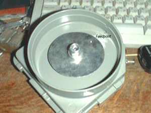

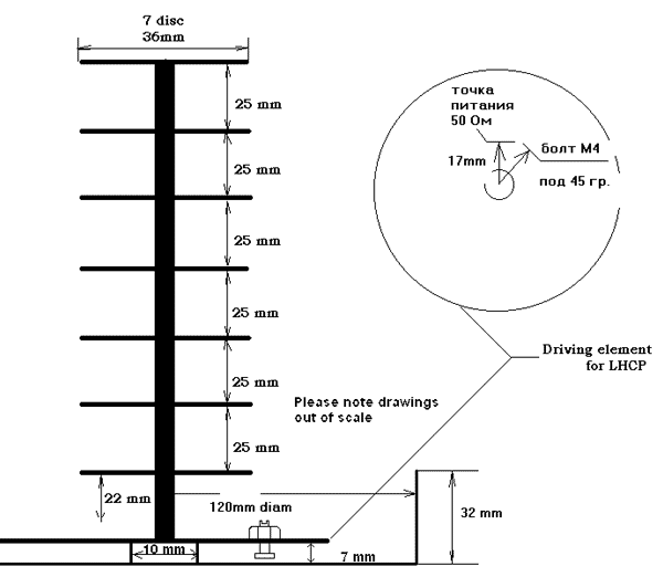

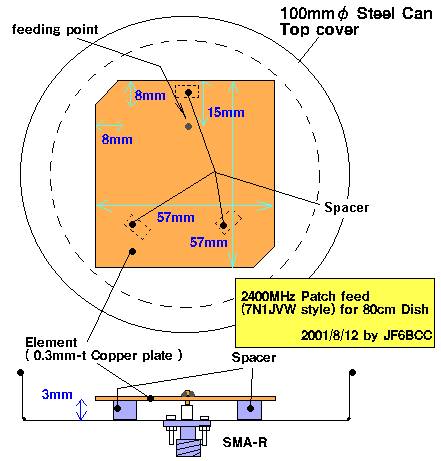

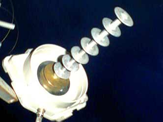

Программа расчета спиральных антенн. Это самый простой вариант, он хорошо подходит для оффсетных парабол с соотношением ф\д 0.7 (фокус/диаметр) несмотря на недостатки в виде бокового лепестка излучения позволяет получить хорошие результаты быстро. Патч антенны лучше работают на прямофокусных антеннах с ф\д 0.3--0.5, хотя возможны варианты. В моем случае конвертер уже имеет интегрированную патч антенну в виде диска диаметром 64 мм и корпус в виде рефлектора.  Для согасования с оффсетной параболой 0.7 ф\д и 80 см диаметром используется набор дисковых директоров 7 штук. Большинство конверторов имеют на входе простую антенну-диполь которая снимается и заменяется на разьем, что позволяет менять входные устройства не разбирая конвертор. Я  перепробовал множество моделей и остановился на компактной круглой California Vision 130194 по конструктивным соображениям, его легче крепить на параболу. На передачу также используется спиральная антенна (6 витков на 1 м бум) достаточно компактная в размерах. Диаметр витка на 435 МГц  = 27 см. Более эффективной антенны при таких размерах пока не встречалось.
