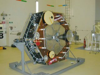

AMSAT OSCAR 40 Был запущен 16 ноября
2000г в 01:07 UTS ракетоносителем Ариан 5. Носитель вывел на орбиту четыре
спутника общим весом 6293.5 КГ из которых 646 КГ занял Фаза-3Д который покинул
носитель последним. В 01:53 Фаза-3Д переименованный в АО-40 успешно отделился от
Ариана. Проект АМСАТ Фаза-3Д начался в 1991 году и сразу же возникли сомнения

Спутник далеко не простой, это не репитер в небе, а цифроаналоговая платформа с двумя компьютерами, камерами, GPS, навигацией и множеством антенн и приемо-передатчиков.
