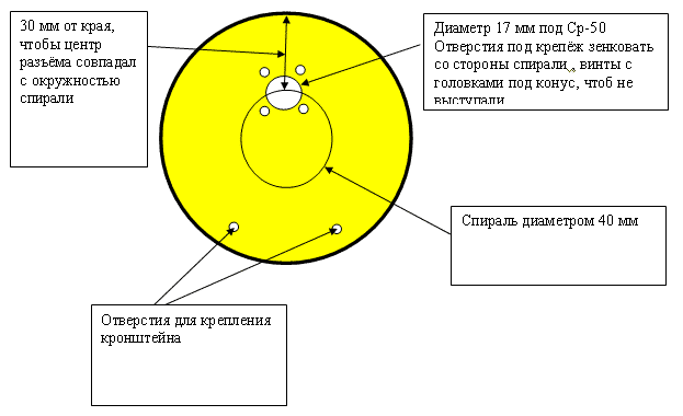

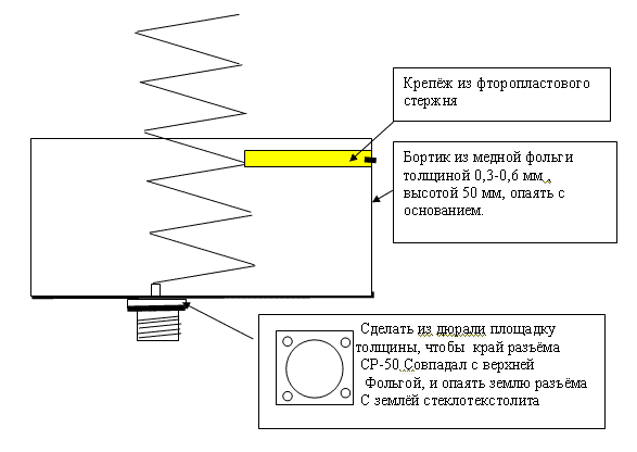

Конструкция облучателя: Двусторонний стеклотекстолит диаметром 100 мм и толщиной 2 мм, Очистить и отполировать с одной стороны, просверлить отверстия под СР-50 (фторопластовый)

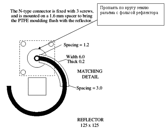

Согласующий трансформатор - из медной полоски толщиной около 0,3 мм и занимает ? витка спирали, ширина полоски 6 мм, зазор между полоской и рефлектором в месте подключения к СР-50 - 1,5 мм в другом конце - 3 мм.

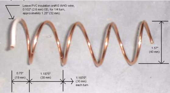

Размеры спирали:
Спираль из медного голого провода диаметром 2,6-3,3 мм - полировать. У меня 6, 25 витка. Намотка по часовой стрелке, если смотреть с открытого конца спирали на дно банки. На рисунке показано согласование с помощью виниловой трубки, вместо неё -полосковый транс.

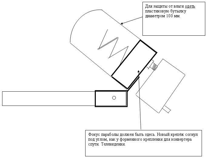

Кронштейн для крепления самодельный - скоба из железки. Фокус должен быть примерно в центре спирали около поверхности рефлектора.
