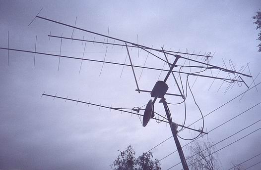

Прямофокусная антенна диаметром 67см и f/D=0,43 и "ПАТЧ" облучатель для АО40.
Выполнено под руководством Олега Ивина EX8MLT ex8@mail.ru www.qsl.net/ex8mlt

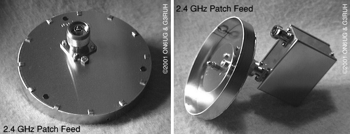

Так выглядит фирменный "РАТЧ" обучатель ON6UG & G3RUH.

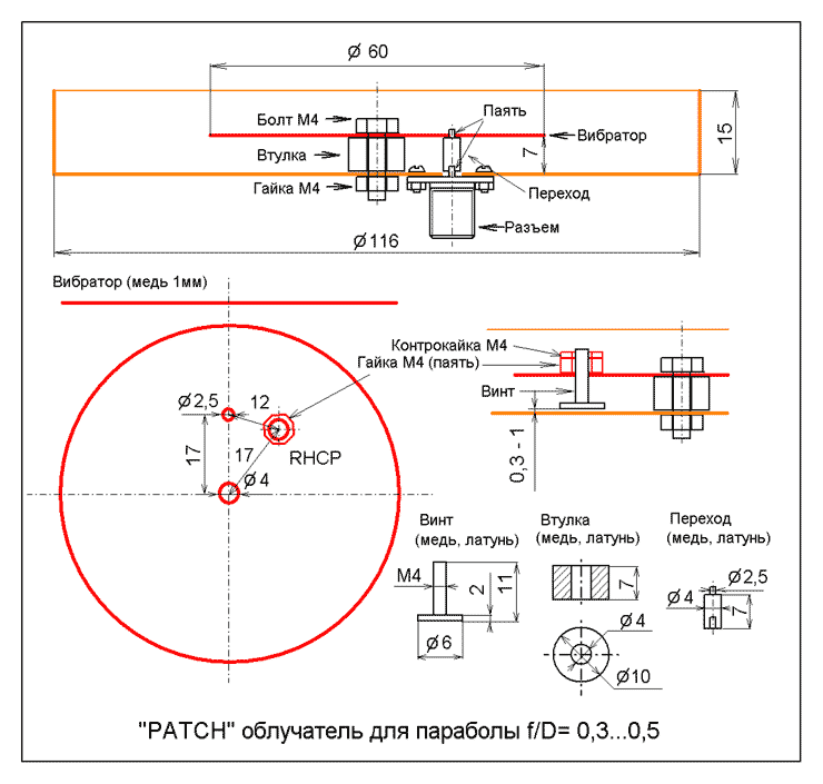

Для начала я взял 1,5 мм двухсторонний стеклотекстолит, и вырезал круг 116мм диаметром. Из медной фольги толщиной 0,3 вырезал полоску динной = 116 х 3,1415 + 5 (мм) и шириной = 15 + 2 (мм). Облудил один край на 4 мм и припаял к краю диска по всему периметру и внутри и снаружи, чтобы высота бортика была 15 мм от внутренней стороны диска. Из медной проволоки диаметром 1 мм согнул кольцо и припаял к внешнему краю фольги, для усиления жескости. Приделал "уши" для крепления облучателя к параболе. На вибратор напаял латунную гайку для подстройки поляризации, установил (припаял) переход от разъема (у меня сразу прикручен конвертор) к вибратору и прикрутил сам вибратор. Разъем желательно немного повернуть, чтобы от не мешался регулировке поляризации.
Подключаем наш источник сигнала 2401МГц к 4х витковой спиральной антенне круговой поляризации правого вращения. Антенна делается из 2х миллиметровой медной проволоки на оправке 40мм четыре витка с шагом 28мм. Конец спирали припаивается к разъему, врезанному в миллиметровую дюралевйю пластину 120х140мм. Расчет выполнен по программе Jim Cronin N2VNO. Спираль наматывается по часовой стрелке, если смотреть через разъем на спираль. Распологаем на расстоянии 1,5-2 метра от параболы и выжимаем максимальный сигнал - ловим фокусное расстояние, центрируем облучатель, подстраиваем настройку поляризации и т.д.
Полученные результаты - маяк 2401,323МГц в апогее +12дБ, на высоте 32т.км +14дБ, шум Солнца +2дБ над шумами. Прибавка шумов при включении питания конвертора +11дБ при входе 144МГц - 2кТо.
