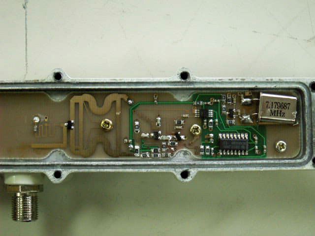

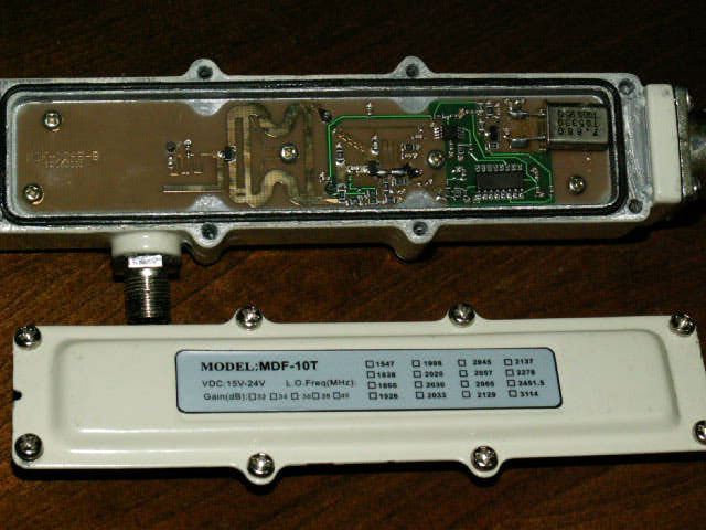

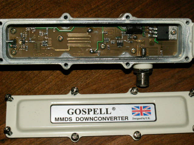

Для переделки был выбран ммдс конвертер Gospell китайского происхождения. Отличительные особенности конструкции: две платы с двух сторон герметичного корпуса, полевой транзистор во входных цепях МШУ, хороший 6 элементный микрополосковый фильтр и достаточно свободная компоновка внутри корпуса. Изначально частота гетеродина 1838 МГц и частота приема 2500-2700. Желаемый сигнал 2401.200 приходится на частоту 2401.2-1838=563.2МГц что не так уж и близко к любительскому участку 430-440 МГц.
С другой стороны корпуса под крышкой расположен гетеродин и балансный смеситель на диодах шотки. Переделки коснутся обоих сторон. Для начала вскроем конвертер и проведем инспекцию внутренностей на соответствие частоты гетеродина надписям на крышках (они не всегда совпадают). Нужно убедится что гетеродин действительно имеет частоту LO 1838МГц сделать это можно по номиналу кварца, он должен быть 7,179687 МГц. Частота опоры расчитывается как 7.179687 х 256 = 1838 МГц

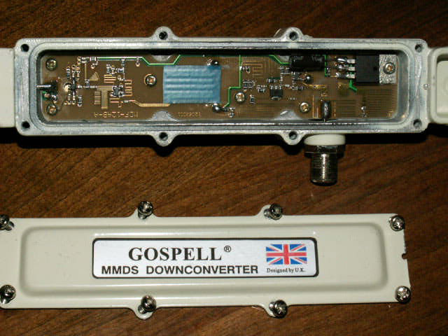

Переделка микрополоскового фильтра очень проста. Изначально он спроектирован для приема участка 2500-2700 МГц и на частоту 2400 имеет спад в несколько дБ, для корректировки используем полоску пвх в один или два слоя (изолента), можно конечно использовать фторопласт прижав его куском пенопласта и крышкой (Частоты все же 2401 МГц). Наклеиваем два слоя на фильтр с перекрытием 1-2 мм по краям. В нашем случае ПЧ довольно высока (435МГц) потому "зеркальный канал" и "пролезание" гетеродина на вход нас не очень беспокоит.

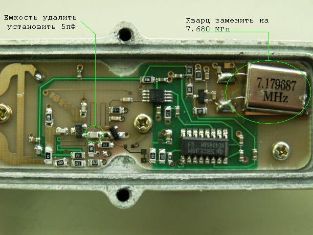

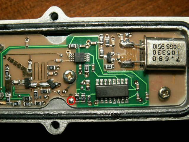

Основная переделка это сдвиг частоты гетеродина на новую частоту 1966МГц. Спутник в режиме V/U передает на частоте 435.300 а в режиме V/S на частоте 2401.200. Для приема в тот же частотный участок но через конвертер необходима частота гетеродина LO 2401.200 - 435.200 = 1966МГц. На рисунке показаны изменения которые необходимо сделать. Прежде всего аккуратно выпаиваем емкость в базовой цепи транзистора ГУН и меняем ее на номинал 5 пФ. Затем меняем кварц на номинал 7.680МГц. (Кварцы брал в магазине "Кварц" на Буженинова в Москве)
На фото гетеродин после переделки. Красным обведена контрольная точка захвата петли ФАПЧ. Напряжение в этой точке должно быть в пределах 2.1-2.9 Вольта относительно корпуса. Если напряжение больше необходимо добавить капли припоя с двух сторон емкости, если напряжение меньше лишний припой нужно убрать оплеткой. В данном случае установлено 2.5В от этого зависит стабильность захвата ФАПЧ в большом участке температур от -20 до +45С.
Как видно все переделки несложны и касаются только замены одной емкости, смены кварца и наклейки кусочка изоленты на полосковый фильтр. На качество пайки нужно обратить особое внимание, от количества припоя на выводах зависят жизненные параметры конвертера, минимальные пайки и большое количество спирта приветствуется.

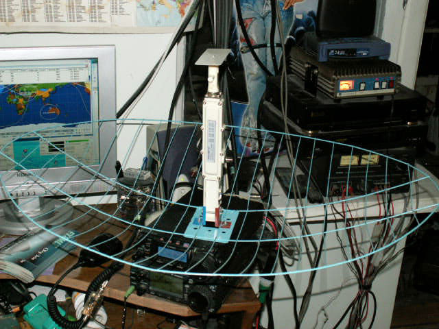

Для тестирования использовалась штатная сетка размером 60х80см довольно "жидкая" для такой частоты и тем не менее результаты очень хорошие. АО-51 принимается громче чем на 70см на 15 элементов яги на 435 МГц. Уровень сигнала с конвертера очень большой, шум чистого неба двигает s-метр на 7-9 баллов и пришлось установить аттенюатор на 10 дБ чтобы "подвинуть" показания на 1-2 балла. Сам борт принимается от 5-7 баллов при налете до полных 9++ над головой. Для приема использовался Kenwood TM-451.

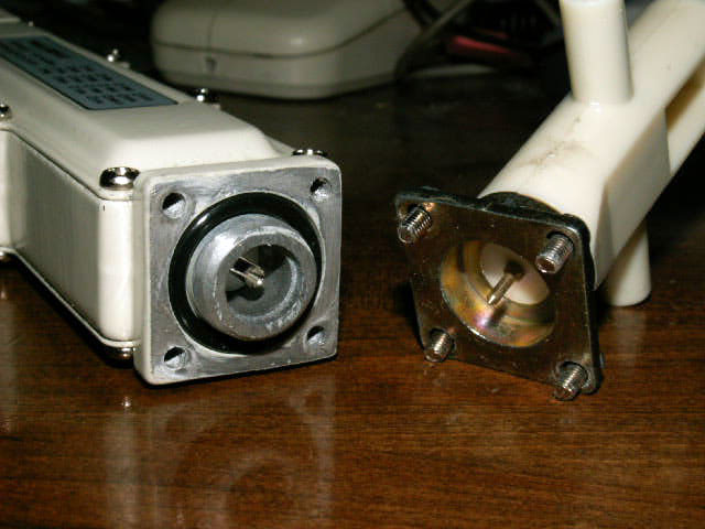

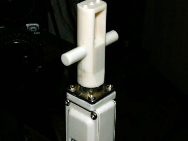

Дальнейшие переделки коснулись входного диполя, он сьемный и держится на четырех винтах, под ним разьем, что позволяет установить любой отражатель.

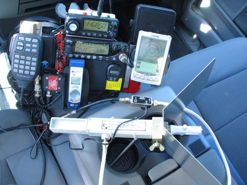

Должен предупредить дабы избежать соблазна поставить какой либо разьем и кабель на вход конвертера, делать этого не следует. Воздушный зазор там сделан не зря от этого зависят шумовые характеристики входа, потому для начала лучше оставить все как есть только добавить между диполем и корпусом конвертера уголковый рефлектор. Размеры отражателя ширина 13см и общая длинна 28см согнутый под 90 градусов обеспечит около 12 дБ усиления на "родной" диполь Вашего конвертера.
Подобные конвертеры успешно используются для работы в полевых условиях и из автомобиля (вариант с уголковым рефлектором на фото), хотя установка на поворотное устройство конечно наилучший вариант. Возможные вопросы задавайте мне безо всяких проблем на e-mail постараюсь ответить на все. Услышимся через спутники. 73 de EX8MLT (Oleg)
