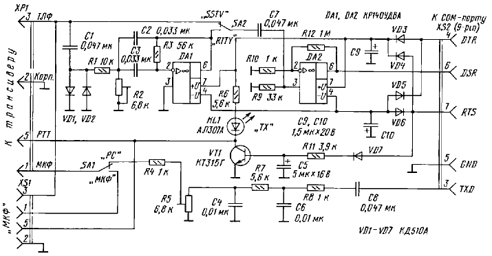

Вниманию радиолюбителей, использующих НАМСОМM модемы, предлагается улучшенный его вариант, схема которого приведена на Рис. 1.
Рис. 1 Схема модема.
Рассмотрим его устройство и работу. Питание данного модема, как и других модемов этого класса, осуществляется от СОМ-порта компьютера через диодный мостик VD3-VD6. Возможные пульсации, возникающие при изменении состояния шин, сглаживаются конденсаторами С9, С10. К трансиверу модем подключается посредством вилки XP1. При работе в режиме SSTV звуковой сигнал с выхода трансивера через переключатель SA2 поступает непосредственно на вход компаратора DA2. В режиме телетайпа SA2 переводится в положение RTTY и сигнал поступает на компаратор через активный полосовой фильтр DA1. Использование полосового фильтра и ограничителя сигнала на диодах VD1, VD2 позволяет работать как в условиях помех и сильных сигналов, так и со слабыми сигналами. Резонансная частота активного фильтра выбрана равной 1200 Гц, что позволяет использовать режим RTTY для приёма SSTV в условиях больших помех. Это обеспечивает более уверенный приём синхроимпульсов при некотором ухудшении качества самих картинок, что особенно полезно при работе в SSTV соревнованиях. Управление режимом работы трансивера RX/TX осуществляется по цепи PTT транзистором VT1. В предлагаемом модеме имеется индикация режима TX светодиодом HL1. При выбранном значении R6 ток через светодиод будет около 2 mA, что обеспечит его свечение и не перегрузит СОМ-порт компьютера. Сигнал на передачу снимается с шины TXD и, после прохождения через простейший RC-фильтр нижних частот С4, С6, R7, R8, поступает на регулятор уровня R5, переключатель SA1 и далее на микрофонный вход трансивера. Если к гнезду XS1 подключить микрофон, то можно будет оперативно переходить в телефонный режим, переключая SA1, что практикуется при проведении SSTV QSO.
Детали.
Каких либо требований к элементам схемы нет. В качестве DA1, DA2 возможно использование ОУ общего назначения, типа К140УД6, УД7 и т.п. Тип резисторов R2, R5 - СП5-16ВА-0,25Вт. Диоды любые коммутационные.
Настройка.
Настройка сводится к установлению средней частоты активного фильтра равной 1200 Гц резистором R2 и установлении уровня сигнала, подаваемого на микрофонный вход трансивера, резистором R5. При отсутствии частотомера и звукового генератора можно воспользоваться индикатором настройки программы MIX 2.21 в режиме RTTY. Для этого модем подключаем к трансиверу, находим в эфире несущую и настраиваемся на неё по индикатору так, чтобы указатель настройки был точно посредине. Далее, подключив вольтметр переменного тока с высокоомным входом к выходу DA1 (или в крайнем случае высокоомные телефоны через разделительный конденсатор ёмкостью 0,01 мкФ), вращением движка R2 добиваемся максимальных показаний вольтметра (или максимальной громкости). Всё это будет справедливо при установлении в файле МIX.INI программы средней частоты 1200 Гц. Данный модем можно использовать совместно с программами, использующими HAMCOMM модем, типа MIX, JVFAX, DL4SAW и др. При этом в программах следует инициировать режим "COMSOUND" на передачу ( звуковой сигнал по шине TXD COM-порта ).

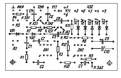

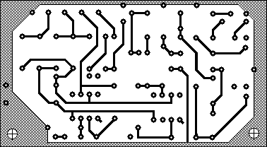

Для данного модема разработана печатная плата размером 80 х 48 мм. Изготовить её можно из любого одностороннего фольгированного материала (гетинакс, стеклотекстолит). Сторона дорожек и сторона деталей приведены на рис. 2 и 3.
Рис.2 Сторона дорожек.
Рис.3 Сторона деталей.
