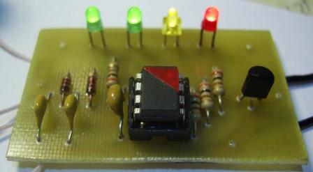

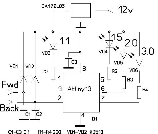

Описываемое ниже устройство позволяет упростить процедуру согласования передатчика и нагрузки. На светодиодной панели непосредственно отображается результат измерения КСВ. Кроме того устройство имеет автоматическую регулировку чувствительности.
Измеритель КСВ выполнен на базе однокристального микроконтроллера ATTINY13. Программа, записанная в микроконтроллер непрерывно измеряет уровень падающей и отраженной волны, вычисляет КСВ и отображает на светодиодном табло в следующем виде. Если уровень КСВ менее 1.1, все светодиоды погашены. Если уровень КСВ превышает 1.1, 1.5, 2, 3, последовательно зажигаются соответствующие светодиоды. Таким образом достаточно регулировкой П-контура добиться погашения всех светодиодов.
Уровень напряжения, подаваемого на вход схемы не должен превышать 5в. Превышение уровня сигнала для схемы безопасно, однако приведет к погрешности измерения КСВ.

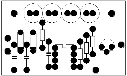

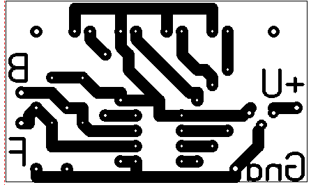

Печатная плата размером 50х30мм выполнена из одностороннего фольгировнного текстолита.
Рисунок дорожек выполнен зеркально , для ЛУТ
