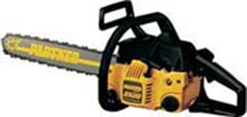

Единственная импортная бензопила «Partner-351» той же стоимости и таком же аппетите имеет двигатель мощностью всего 1,5 л.с., но правда, и вдвое меньший вес, и относится к категории бытовых, которые не терпят длительной работы.

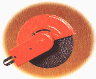

Лучше всего выполнить генератор в виде сменного блока, закрепляемого вместо и на место шины (полотна), так, как крепится отрезной круг, выпускаемых для бензопил.
Если имеется старая изношенная шина, ее можно приспособить для крепления генератора. Если шины нет – придется изготовить кронштейн самостоятельно.

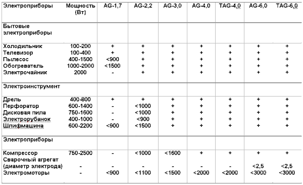

А напоследок приведу таблицу, по которой можно определить мощность, потребляемую тем или иным прибором и мощность агрегата для питания таких приборов.
