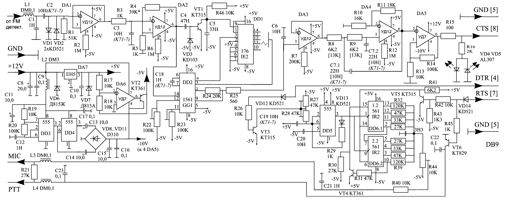

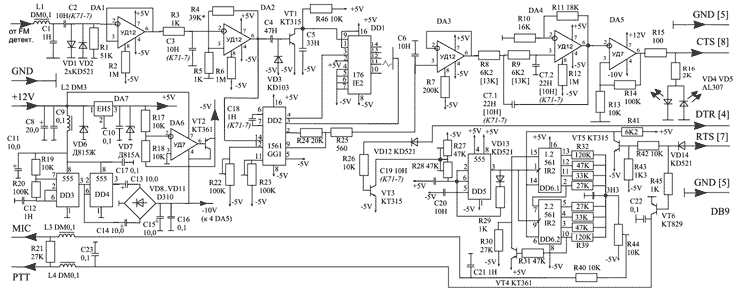

BAYCOM модем без TCM3105.
Структурно схема состоит из блока питания, приемника и передатчика.
Подробнее
Модем питается от одного напряжения +12в. Блок питания обеспечивает получение напряжений +5В через микросхему К142ЕН5В, -10В при помощи генератора на ИС 1006ВИ1 и мостового выпрямителя, а также -5В из -10В при помощи стабилизатора на ИС К140УД7, который в качестве опорного напряжения использует +5В и регулирующего транзистора КТ361. Аналоговая и цифровая часть модема питается напряжением 10В, используя источники +5В и - 5В, для которых земля является средним проводом, а микросхема К140УД7, дающая сигнал CTS в СОМ порт должна питаться от +12В и -10В.
Приемник модема состоит из ФНЧ для ВЧ, диодного ограничителя, повторителя напряжения на ОУ К140УД12, фиксирующего выходное сопротивление для последующего ФНЧ для звуковых частот, триггера Шмидта на ОУ К140УД12 и демодулятора с ФАПЧ на ИС К1561ГГ1. ГУН ее работает на высокой частоте (для быстродействия) и делится на ИС К176ИЕ2, которая управляется шумодавом на транзисторе КТ315. Выход демодулятора через развязывающий ОУ К140Д12 подается на вход ФНЧ на ОУ К140УД12 и далее в СОМ порт через усилитель-ограничитель на ОУ К140УД7. Индикатор на двух светодиодах позволяет судить о демодулированных импульсах и их скважности.
Передатчик модема состоит из ключа на транзисторе КТ829, подающего сигнал РТТ на трансивер для включения его на передачу; ключа на транзисторе КТ315, разрешающего формирование звукового сигнала; транзисторного ключа на КТ315, коммутирующего частотно задающий резистор для генератора на ИС 1006ВИ1, который генерирует попеременно две частоты, которые, будучи поделенные на 16 на делителе на ИС176ИР2 дают две необходимые частоты 1200Гц и 2200Гц. Делитель на 16 по сути является счетчиком Джонсона, то есть по сбросу у него на выходах все нули и по каждому входному импульсу они сдвигаются вправо, а на вход первого попадает логическая единица через инвертор на транзисторе КТ361. Таким образом, блок из 8 единиц сдвигается вправо до всех нулей и затем появляется снова слева. Это используется для формирования синусоидального сигнала при помощи весовых резисторов и ФНЧ и через регулятор уровня на переменном резисторе подается на микрофонный вход трансивера.
Налаживание. После сборки проверяют работоспособность блока питания без нагрузки, проверяя наличие напряжений +5В, -10В, -5В. Затем подключают модем и контролируют токи потребления. Если какой-либо ток превышает 20 мА, то это свидетельствует о неисправности схемы. После устранения неисправности приступают к настройке передающей части модема. Для этого подают +5В на вход DTR и +5В через резистор 1кОм на вход RTS. Переменным резистором, подключенным к выводу 2 ИС 1006ВИ1 устанавливают частоту на ее выводе 3 равную 2200х16=35200Гц. Затем заземляют вход DTR и переменным резистором параллельным транзистору КТ315 устанавливают частоту на выводе 3 ИС 1006ВИ1 равной 1200х16=19200Гц.
Затем соединяют выход MIC со входом модема. Попеременно подавая 0В и +5В на вход DTR и переменными резисторами, подключенными к выводам 11 и 12 ИС К1561ГГ1 добиваются соответственно +5В и -5В на выходе развязывающего ОУ, подключенного к выходу 2 ИС К1561ГГ1. Затем желательно подать на вход DTR прямоугольный сигнал с частотой 1200 Гц TTЛ или КМОП уровнями и теми же переменными резисторами подстроить их по равномерному свечению светодиодов. Далее подключают трансивер и проверяют работу ключа РТТ. Если трансивер потребляет мало по входу РТТ, то для надежного включения на передачу заменяют транзистор КТ829 на КТ315 или подобный. Переменным резистором в цепи MIC устанавливают уровень выходного сигнала модема, чтобы модем звучал также громко, как и при работе голосом.
