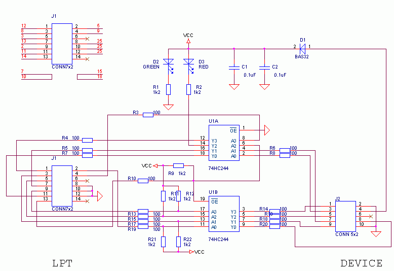

Вашему вниманию предлагается схема миниатюрного программатора, функционально совместимого с программатором BYTEBLASTER-MV [1] (программирование ПЛМ фирмы Altera из системы MAX+PLUS),  также предназначенного для программирования микроконтроллеров фирмы Atmel (при помощи программаторов AvReAl Александра Редчука [2] и AT_LOAD А.Калинина [3]).
Схема программатора:
Питание схемы - через разъем J2, соединенный 10-проводным кабелем "один к одному"  с программируемым устройством (для подключения к конкретным микросхемам см. ссылки).
Через разъем J1 устройство подключается к LPT-порту компьютера. В верхней левой части схемы приведена распайка кабеля для подключения J1 к разъему DB-25.
Зеленый светодиод (GREEN) - индикация питания, красный светодиод (RED) - индикация режима программирования.

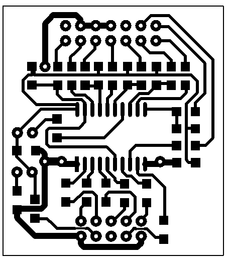

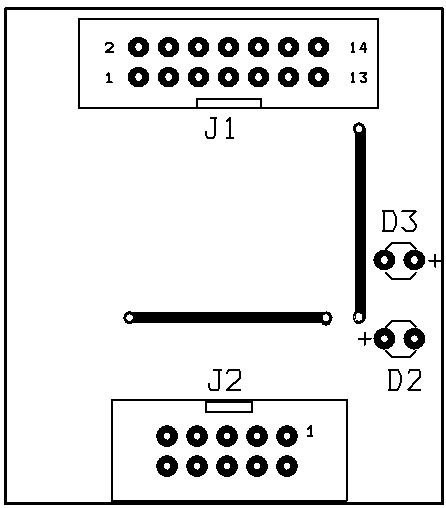

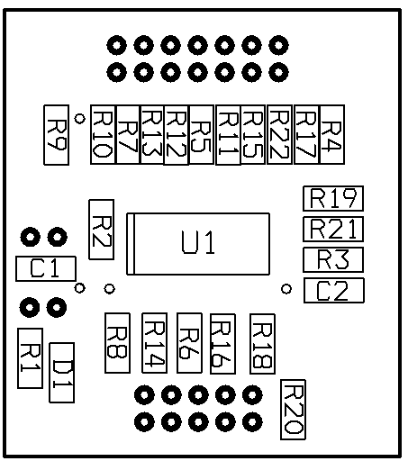

Чертежи печатной платы устройства (нажмите мышкой, чтобы увеличить рисунок, 300 dpi):
Плата односторонняя, размер 37х42 мм. На верхней стороне размещены разъемы J1 и J2, светодиоды и две перемычки. Остальные детали размещены на нижней стороне платы.
Авторский вариант платы был изготовлен при помощи "утюговой технологии" с использованием лазерного принтера Samsung ML-4500, печатавшем на бумаге из каталога продукции фирмы Oriflame (за июль 2003г.), а также утюга Philips Caravelle 52.
