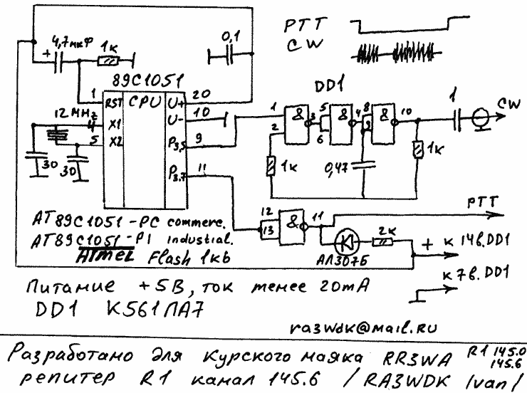

Маяк для репитера
С интервалом в  10 мин передает "De RR3WA BEACON LOC KO81CR". В программе можно установить передачу любой информации, при этом можно использовать и другие выводы портов.
Вариант ассемблерного кода
Отвечу на любые вопросы.
