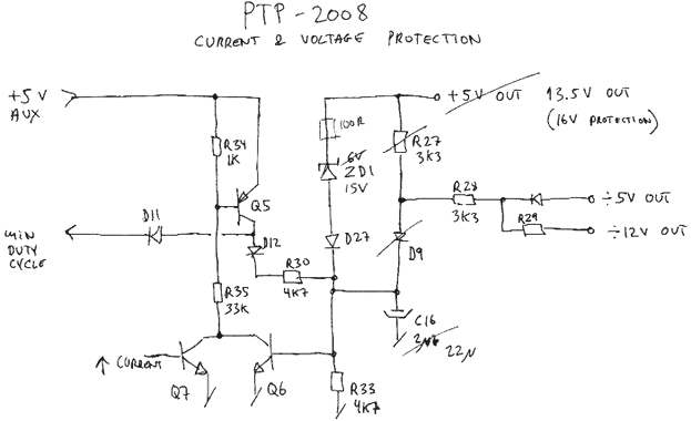

 Внешний выключатель сети переменного тока напряжением 230 В был удалён, провода были подключены напрямую. Удалены и старые выходы напряжений. Защита от перенапряжения сохранена только для одного выхода 16 В. Резистивная цепь стабилизатора оставлена только для одного выхода.

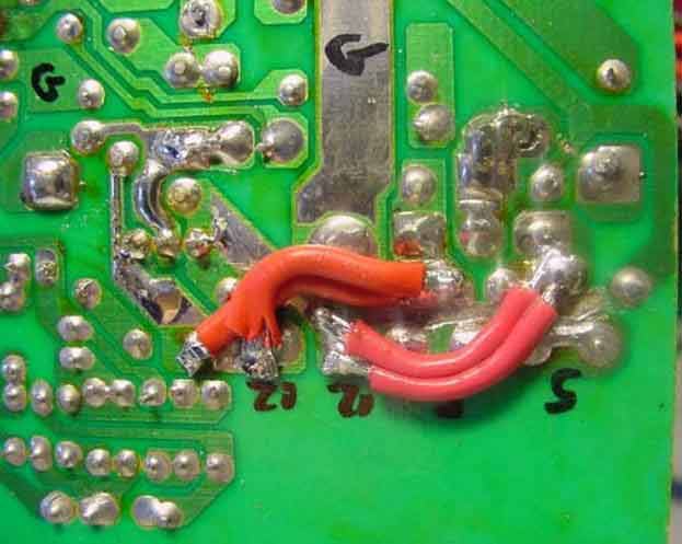

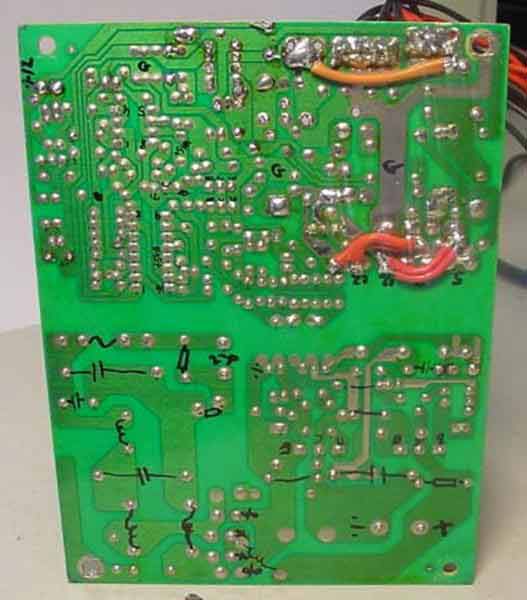

- Отрежьте белые, оранжевые, голубые (синие) и жёлтые провода как можно ближе к плате (под корень).
- Отрежьте все ответные части соединителей на внешних концах чёрных и красных проводов, соедините все чёрные и красные провода параллельно.

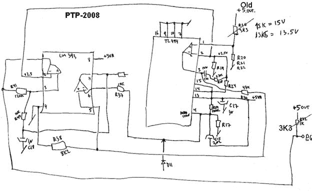

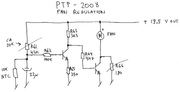

Это – нарисованная от руки схема узлов, которые мне было необходимо знать.
- Припаяйте резистор сопротивлением 13,5 кОм к контактным штырькам R26 (место установки выходного напряжения 13, 5 В).
- Установите последовательно включенные 15-вольтовый стабилитрон и 100-омный резистор в отверстия, предназначенные ранее для ZD1 (защита от перенапряжения).
Если необходимо включить два или более БП параллельно, вырежьте резистор R30, теперь появилась возможность снимать постоянный ток без отключения (т. е. снимается защита от к. з.). Эту операцию необходимо также провести, если у Вашей нагрузки (например, трансивера) по цепи питания стоят развязывающие конденсаторы значительной ёмкости (что при их начальной зарядке будет воспринято системой защиты, в противном случае, как к. з.).

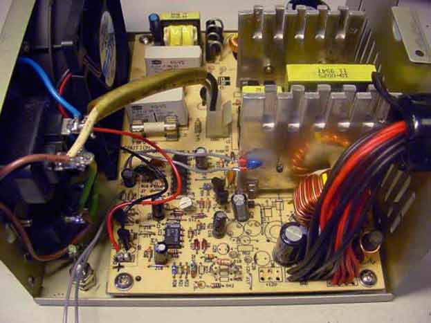

- Низковольтные выходы трансформатора БП отрезаются, а двенадцативольтовые обмотки соединяются с сильноточными диодами (матрица из двух диодов).
 - Вентилятор монтируется наоборот – теперь он будет нагнетать холодный воздух внутрь БП: на радиаторы и трансформатор.

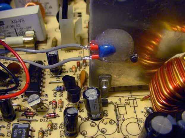

- NTC (видимо, датчик температуры) приклеивается эпоксидным клеем к радиатору вместе с выпрямительным диодом.
- Контроллер вентилятора регулируется таким образом, что вентилятор  начинает работать при температуре радиатора +40º С, если температура будет и дальше расти, то вентилятор будет увеличивать обороты вращения крыльчатки.
- Установите потенциометр сопротивлением 47 кОм на место пайки резистора R61. Подберите сопротивление потенциометра так, чтобы вентилятор включался при температуре +40º С на радиаторе, измерьте сопротивление потенциометра и замените его постоянным найденного сопротивления.
