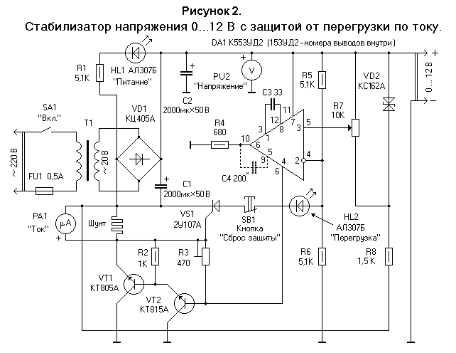

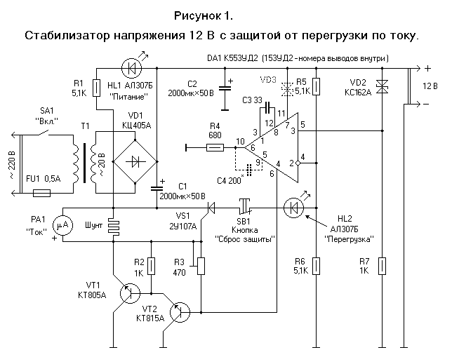

Блок состоит из понижающего трансформатора, выпрямителя, сравнивающего устройства на операционном усилителе, который своим током потребления управляет составным транзистором и, узле защиты (рисунок 1).
Понижающий трансформатор следует проверить на отдаваемую им мощность. Для этого первичную обмотку включают через предохранитель в сеть 220 вольт, предварительно заизолировав все открытые участки проводки. Переменное напряжение на вторичной обмотке не должно превышать 20 вольт, иначе после выпрямителя постоянное напряжение на электролитическом конденсаторе превысит 30 вольт, предельное для микросхемы операционного усилителя. Параллельно к выводам вторичной обмотки трансформатора подключают вольтметр и кратковременно накоротко замыкают мощным резистором сопротивлением 20 ом. Ток через резистор будет приблизительно 1 ампер. Обычно этого достаточно, но “дело вкуса”. Если показания вольтметра изменились незначительно и такая мощность устраивает, проверка закончена.
В выпрямителе лучше использовать микросборку КЦ-402 или КЦ-405 с любым буквенным индексом. Тогда постоянное напряжение на выходе будет более “красивым” благодаря одинаковым параметрам диодов моста. При потребности в больших токах блока выпрямительный мост собирается из отдельных мощных диодов.
Сравнивающее устройство (см. рисунок 1) состоит из операционного усилителя DА1 и измерительного моста, образованного резисторами R5-R7 и стабилитроном VD2. Изменение напряжения на выходе блока питания приводит к разбалансу измерительного моста. Операционный усилитель усиливает напряжение разбаланса, изменяя напряжение на нагрузочном сопротивлении R4, но, так как эта нагрузка постоянна, то меняется ток, проходящий через микросхему. Этот ток, как нельзя лучше, подходит для управления регулирующим транзистором, так как транзистор, в общем, токовый элемент. Идея нестандартного включения операционного усилителя взята из [1]. В сравнивающем устройстве можно применить любой операционный усилитель, особенно, если блок будет использоваться как нерегулируемый стабилизатор напряжения в каком-либо устройстве. Напряжение на выходе блока будет равно удвоенному напряжению стабилизации применяемого стабилитрона (это соотношение можно изменять резисторами R5 и R6). Если понадобится стабилизировать напряжение более 30 вольт, то необходимо установить стабилитрон VD3 (показан пунктиром), который погасит избыточное напряжение на ОУ. При этом сопротивление резистора R7 должно быть рассчитано на номинальный рабочий ток стабилитрона VD2. Операционный усилитель без обратной связи может возбудиться и тогда потребуется ввести конденсатор С4.
Не все операционные усилители подходят для регулируемого варианта блока (см. рисунок 2). Нужно проследить, чтобы при уменьшении выходного напряжения до “нуля” потенциометром R7 процесс стабилизации не срывался. Иначе на выходе блока появится полное напряжение от выпрямителя.
Узел защиты состоит из шунта и тринистора 2У107А. Ток, проходящий через шунт, создает на нем пропорциональное падение напряжения. Как только напряжение достигнет определенного уровня, тринистор откроется и разбалансирует уравновешивающий мост R5-R8 (рисунок 2). Тогда составной транзистор VT1-VT2 закроется и ток через нагрузку блока прекратится. Для возврата защиты в исходное состояние служит кнопка SB1. Здесь не следует применять тумблер или выключатель: можно забыть включить защиту. При необходимости получения максимального тока можно просто удерживать кнопку нажатой. В качестве шунта использован отрезок манганинового провода. Сечение и длина провода подбираются экспериментально в зависимости от требуемого тока и порога срабатывания защиты. Тринистор 2У107А по чувствительности, быстроте и надежности срабатывания оказался наиболее удачным выбором. Другие тринисторы не дали нужного результата.
Составной транзистор может быть собран из любых транзисторов при соблюдении общих правил, например: VT1—КТ808А, VT2—КТ815А. Подстроечное сопротивление R3 (рис.1) служит для настройки составного транзистора на максимальную отдачу тока. Для этого следует нагрузочным сопротивлением (например, 12 ом) кратковременно замыкать выход блока питания и установить R3 по меньшему отклонению выходного напряжения.

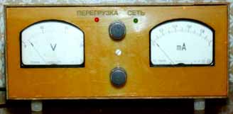

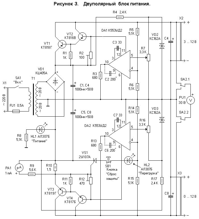

На основе изложенного был собран двуполярный лабораторный блок питания (см. рисунок 3 и фото 1-3). Верхний по схеме стабилизатор удобно использовать без защиты. Вместе с нижним стабилизатором можно получить напряжение до 25 вольт, плюс защита от перегрузки. Транзистор VT1 необходимо изолировать от радиатора слюдяной прокладкой.

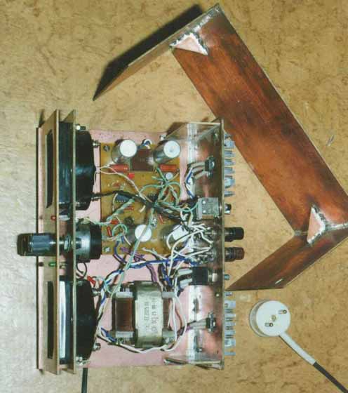

Детали блока питания собраны на печатной плате размером 80х110 мм. Корпус блока сделан из одностороннего фольгированного стеклотекстолита размером 235х100х160 мм. Детали корпуса скреплены между собой оловом. Верхняя крышка корпуса укреплена треугольными косынками. Передняя и задняя стенки скреплены с поддоном прямоугольниками. В них просверлены отверстия и изнутри припаяны гайки М3 для крепления крышки.
Фальшпанель крепится к передней панели с помощью винта и гайки через отверстие, просверленное посередине. На фальшпанель выведены светодиоды: красный — загорается при срабатывании защиты, зеленый — указывает о включенном состоянии блока в сеть. Для вольтметра и миллиамперметра вырезаны отверстия. Миллиамперметр отрегулирован шунтом на полное отклонение стрелки и срабатывание защиты при токе 300 миллиaмпер. Такая защита срабатывает мгновенно и спасла не одно устройство.

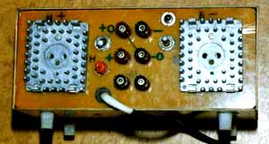

На задней панели находятся радиаторы с транзисторами VT1 и VT3, предохранитель, клеммы выходного напряжения, тумблер включения блока питания в сеть, тумблер переключения вольтметра, кнопка “Сброс защиты”.
