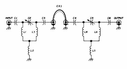

Схема ПФ, приведённая на Рис. 1, может быть установлена перед одним (или несколькими) предусилителем, выполненном на полевом транзисторе по схеме с заземлённым затвором и удовлетворяет всем техническим требованиям для данного применения. Фильтр является вариантом трёхзвенного полосового фильтра с Т-образными звеньями. Схема фильтра была специально разработана для индуктивностей, выполненных печатным методом и интересна тем, что, практически, невозможно (так как требуется) заставить работать такой же фильтр с катушками, выполненными непечатным методом. На Рис. 1 показаны два включенных последовательно и соединённых через отрезок коаксиального кабеля, зеркально идентичных полосовых фильтра с тремя Т-образными звеньями и ёмкостной настройкой. При тщательном подборе L3, L6, C1, C3, C4 и С6 полоса пропускания фильтра может быть от 250 кГц на 50 МГц до 10 МГц на 200 МГц (или: от 1 МГц на 200 МГц и до 10 МГц на 50 МГц).
Таблица 1 Таблица 2
Данные фильтра на 50 МГц Данные фильтра на 144 МГц
С1, С3, С4, С6 – 6, 0 пФ дисковые С1, С3, С4, С6 – 2, 2 пФ дисковые или
или трубчатые керамические кон- трубчатые керамические конденсаторы
денсаторы с допуском 5%. с допуском 5%.

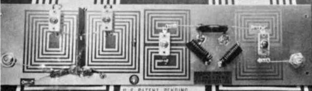

На фото: полосовой фильтр на 50 МГц с катушками индуктивности, выполненными “печатным” способом.
Вносимые затухания низкие и доходят в полосе пропускания до величины порядка 0,75 дБ.. Кроме того, фильтр может быть настроен так, что крутым будет один скат АЧХ (Рис. 2а) или оба (Рис. 2б). Как только Вы подберёте компоненты фильтра, время его настройки с генератором качающейся частоты (ГКЧ) не превысит и 5 минут. Если у Вас отсутствует ГКЧ и маркерный генератор (калибратор), то можно, с тем же успехом, обойтись с помощью источника сигнала (ГСС) и приёмника с S-метром, настройка фильтра с которыми не займёт больше времени, чем было указано выше. Полосовые фильтры (ПФ) на 50 и 144 МГц, выполненные с применением “печатных” катушек индуктивности, показаны на фотоснимках в статье. Эскиз платы фильтра на диапазон 50 МГц показан на Рис. 3, то же, но на диапазон 144 МГц, - на Рис. 4. Данные компонентов фильтров на диапазоны 50 МГц и 144 МГц приведены в Табл. 1 и Табл. 2, соответственно. Печатные платы фильтров и наборы для изготовления ПФ можно заказать**.
Фильтр на диапазон 50 МГц имеет полосу пропускания 1 МГц (по уровню минус 3 дБ), центральная частота фильтра установлена равной 50,250 МГц. Вносимое затухание фильтром в полосе частот 49,8…50,7 МГц составляет около 1 дБ; режекция (ослабление) на частоте 55,25 МГц (видеонесущая второго канала ТВ) достигает 40 дБ. Это позволит повысить защищённость входов приёмников от компонентов полного телевизионного сигнала канала 2 (у нас – проблема: канал номер 1 по нашей российской сетке распределения частот – UA9LAQ). Если развязки со вторым каналом не будет достаточно, можно включить два ПФ последовательно и получить при этом подавление несущей на 55,25 МГц до 60 дБ, при вносимом затухании около 2 дБ.

Выбор компонентов ПФ
Конденсаторы С1, С3, С4 и С6 определяют полосу пропускания ПФ и играют свою роль в определении центральной частоты фильтра. Дисковые или подобные им конденсаторы в фильтре монтируются с помощью выводов минимальной длины и кратчайшим путём подключаются к деталям схемы ПФ. Значения емкостей конденсаторов очень важны: если в схеме фильтра указано – 2,7 пФ, то это значение ёмкости и нужно ставить. Конденсаторы ёмкостью в 2,5 или 3 пФ не пойдут. Конденсаторы для ПФ следует брать из ряда с допуском по ёмкости 5%. Катушки L1 и L3 – “травлёные” “печатной” конструкции с фиксированой индуктивностью, катушка L2 - обычной бескаркасной конструкции, используется для точной подстройки. При изменении индуктивности катушки L2 от максимальной до минимальной, рабочая (средняя) частота фильтра изменяется, соответственно, от 120 до 165 МГц.

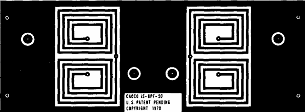

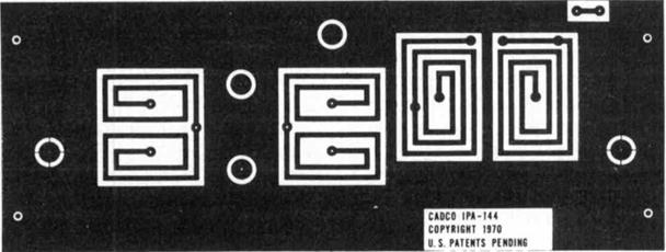

Рис. 3. Эскиз платы фильтра на диапазон 50 МГц.

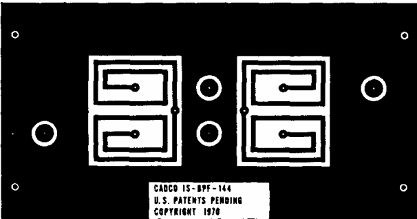

Рис. 4. Эскиз платы ПФ на диапазон 144 МГц.
(В оригинале статьи, точнее, в электронной её копии, попавшей ко мне, эскизы фильтров даны в масштабе, вдвое меньше действительного. При 100 % экране я измерил расстояние между центрами крепёжных отверстий плат по длине. Оно составило 90 мм для 144 МГц и 133 - для 50 МГц. Думаю, опорный размер не помешает, хотя, возможны ошибки из-за искажения сканера и растра монитора. Приведённые размеры, видимо, нужно увеличить в два раза, поскольку сказано, что размеры на эскизах даны в два раза меньше реальных, вот знать бы ещё, это по площади или по линейным размерам, скорей всего – последнее. - UA9LAQ ).
Значения емкостей конденсаторов С1, С3, С4, С6 изменяются примерно от 2,9 пФ на частоте 120 МГц до 2,4 пФ на частоте 165 МГц. Если значения емкостей конденсаторов С1, С3, С4 и С6 слишком большие, то полоса пропускания фильтра окажется слишком широкой - неприемлемой для радиолюбительской практики. Если, наоборот, значение емкостей этих конденсаторов окажутся слишком маленькими, полоса пропускания сузится, но неоправданно возрастут потери в фильтре.
Подстроечные конденсаторы С2 и С5 типа Elmenco - Arco, печатные платы были разработаны с учётом их физических размеров. Коаксиальная петля между С3 и С4, - не что иное, как отрезок коаксиального кабеля RG-58/U. Не пытайтесь заменить этот отрезок кабелем другой марки или переходным конденсатором малой ёмкости.

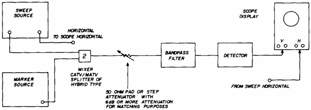

ПФ на катушках, выполненных по “печатной” технологии может быть настроен с помощью генератора качающейся частоты (ГКЧ) и генератора меток (калибратора) или с помощью источника сигнала (ГСС, калибратор ).
Присоедините ГКЧ ко входу фильтра через микшерное устройство, как показано на Рис. 5. Микшерное устройство (комбайнер) позволяет линейно смешивать сигналы от ГКЧ и маркерного генератора (калибратора) в один комплексный сигнал для подачи его на настраиваемый фильтр без воздействия приборов друг на друга (если ГКЧ уже имеет внутренний генератор меток, то микшерное устройство не нужно). Выход фильтра подключается к детектору, который демодулирует сигнал для последующей индикации на экране осциллографа. Установите частоту генератора меток равной желаемой средней частоте Вашего ПФ. Конденсаторами С2, С5 настройте АЧХ фильтра с максимальным подъёмом у этой средней частоты. Теперь встаньте маркерным генератором на частоту, на которой должен быть завал АЧХ на 3 дБ (т. е. на ожидаемую частотную границу полосы пропускания фильтра по уровню - 3 дБ) с нижней (по частоте) стороны. Вращая ротор конденсатора С2, добейтесь максимального подавления сигнала на этой частоте. Центральная частота фильтра, при этом, не должна изменяться (АЧХ фильтра должна оставаться на экране с центром в середине). Наконец, проделайте то же самое, встав на частотную границу полосы пропускания по уровню -3 дБ сверху по частоте, вращая ротор конденсатора С5. Отключите ГКЧ, маркерный генератор с частотой, равной центральной частоте фильтра, подключите к фильтру напрямую без смесителя. Подключите выход ПФ к приёмнику и отметьте уровень выходного сигнала генератора по S-метру (для приёмников, не имеющих S-метра можно включить на ЗЧ выход вольтметр переменного тока с пределом 1…3 В, отключив систему АРУ – UA9LAQ). Рекомендуется сигнал генератора подавать с аттенюатора и отрегулировать так, чтобы показания S-метра находились в пределах значений S5…S7, т.е., в наиболее
линейной части амплитудной характеристики приёмника. Не меняя уровня сигнала генератора, подключите его напрямую к приёмнику без фильтра. Сравните показания S-метра, определив, таким образом затухание сигнала в фильтре. Если всё настроено верно, то затухание в 1,0 дБ, вносимое фильтром, почти не скажется на показаниях S-метра (малозаметно на его с невысоким разрешением шкале).
Рис. 5. Измерительная схема (стенд) для настройки ПФ с печатными катушками индуктивности.
Sweep source – ГКЧ. Marker source – генератор меток (калибратор). Horizontal to scope horizontal - выход с ГКЧ на вход горизонтальной развёртки осциллографа. Mixer CATV/MATV splitter of hybrid type – телевизионный смеситель (сплиттер) гибридного типа. 50 Ohm Pad or step attenuator with 6dB or more attenuation for matching purposes - 50-омный потенциометр или дискретный аттенюатор с ослаблением 6 дБ или более - используется для согласования. Bandpass filter – полосовой фильтр. Detector – детектор. Scope display – осциллограф. From sweep horizontal - вход горизонтальной развёртки от ГКЧ.
Настройка с калибратором или ГСС, в общем-то, аналогична выше описанной. Сначала настройте фильтр на максимум сигнала на центральной частоте его полосы пропускания. Затем, проверьте, насколько хорошо Вы настроили фильтр по разнице показаний S-метра приёмника с фильтром и без него – разница в показаниях не должна превышать 1,0…2,0 дБ. Такими будут потери в фильтре. Сдвиньте частоту настройки генератора вниз до предполагаемой нижней частотной границы полосы пропускания по уровню -3 дБ и вращением ротора С2 установите минимальный уровень сигнала (максимальную режекцию сигнала) (через фильтр) на выходе приёмника. Вернитесь к центральной частоте полосы пропускания фильтра и убедитесь, что она не сдвинулась (соответствует середине полосы пропускания). Затем, сдвиньте частоту генератора (ГСС) к верхней предполагаемой границе (по уровню -3 дБ) полосы пропускания и вращением ротора С5 установите минимум уровня сигнала на выходе приёмника. После следует снова проверить среднюю частоту полосы пропускания ПФ (не “уехала” ли она в сторону и, возможно, вышеописанные операции придётся произвести несколько раз, последовательно приближаясь к идеалу – UA9LAQ). Наконец, проверьте вносимое фильтром затухание и убедитесь, что оно не превышает 2 дБ.

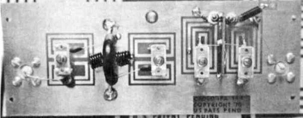

Предусилитель на двухметровый диапазон с “печатными” катушками индуктивности.
Фотоснимок смонтированного предусилителя с ПФ. Фильтр с печатными катушками индуктивности расположен слева, а, собственно, предусилитель на ПТ – справа.
На фотоснимке показан смонтированный на плате предусилитель 2-метрового диапазона, состоящий из ПФ на “печатных” катушках индуктивности и однокаскадного усилителя на полевом транзисторе (ПТ). Схема предусилителя приведена на Рис. 6. На 144 МГц усиление этого устройства составляет 10…12 дБ, при уровне шума 1,4…1,6 дБ. Подобное устройство на 50 МГц обладает уровнем шума менее 1,0 дБ при том же усилении***. Эскизы плат предусилителей на 50 МГц и 144 МГц, с размерами, составляющими половину от реальных показаны на Рис. 7 и Рис. 8, соответственно.
В прототипе данного усилителя, опубликованном в августовском номере журнала [ 2 ], применён полевой транзистор 2N5397 фирмы Siliconix. Эта фирма, выпустила и дешёвый вариант этого полевого транзистора в пластмассовом корпусе - Е300. Розничная цена Е300 составляет 2 доллара (сравните: 2N5397 стоит 5.50).
На фото видно, что входная на ПТ катушка (L7 на Рис. 5) экранирована от выходной (L8 на Рис. 5) полоской фольгированного с двух сторон стеклотекстолита, которая, кроме своей непосредственной обязанности - экранировать, служит ещё и местом монтажа ПТ - Е300. Экран припаян к полоске медной фольги шириной 1/8 дюйма (ещё один опорный размер платы – UA9LAQ) между L7 и L8. Вывод затвора Е300 припаян к экрану со стороны катушки L8, а сам транзистор смонтирован внутри монтажного отверстия диаметром 3/8 дюйма (см. Рис. 9). Связь с предусилителем осуществляется через конденсатор С6. В обеих версиях предусилителя (50 и 144 МГц) конденсатор С6 подключается к L7 в месте обозначенном точкой (см. Рис. 7 и Рис. 8). С6 должен соединять выходной вывод L6 с входным L7 с противоположной (нижней) стороны платы – это единственная деталь, которая устанавливается с противоположной стороны платы. Конденсаторы С7 и С8 – подстроечные (Arco-Elmenco), вместе с катушками L7 и L8 составляют резонансные колебательные контуры. Развязка на “корпус” катушек L7 и L8 осуществляется с помощью проходных (опорных) конденсаторов типа BH-140, расположенных на внешней стороне “печатных” катушек. Конденсаторы ВН-140 смонтированы “вверх тормашками”: их “земляной” вывод припаян к концу экрана. Для развязки можно также использовать и керамические проходные конденсаторы “кнопочной” конструкции. Сопротивление резистора R1 выбирается по необходимому рабочему току ПТ. Этот резистор имеет мощность рассеяния 0,25 Вт и припаивается с внешней стороны катушки L7 - на корпус выводами минимально возможной длины и располагается напротив экрана у точки пайки конденсатора С9. Точное значение сопротивления резистора R1 определяется путём включения миллиамперметра последовательно в цепь питания предусилителя (напряжением 9…12 В) и установкой тока стока ПТ равным 5 мА, варьируя R1. Это значение тока стока ПТ является оптимальным для получения минимума шумов при максимальном усилении. Сопротивление резистора R1 может выбираться в пределах 91…560 Ом, обычно: 200…400 Ом.

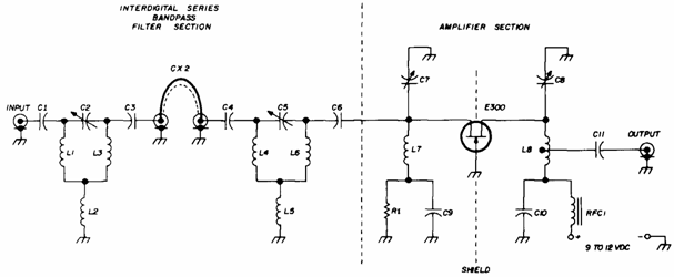

Рис. 6. Схема предусилителя на 50 и 144 МГц с использованием катушек индуктивности “печатной” конструкции.
Данные деталей предусилителей:
На 50 МГц: На 144 МГц:
С1, С3, С4, С6 – 6,0 пФ керамические, С1, С3, С4, С6 – 2,2 пФ керамические,
дисковой или трубчатой крнструкции, дисковой или трубчатой конструкции,
с допуском по ёмкости 5% с допуском по ёмкости 5%
С2, С5, С7, С8 – 4…40 пФ подстроеч- С2, С5, С7, С8 – 4…40 пФ подстроеч-
ные Elmenco-Arco Type 422 ные Elmenco-Arco Type 422
C9, C10 – 500 пФ проходные (опорные) С9, С10 – 500 пФ проходные (опорные)
СВЧ конденсаторы (Sprague Type BH-140) СВЧ конденсаторы (Sprague Type BH-140)
С11 – 500 пФ дисковый керамический С11 – 500 пФ дисковый керамический
конденсатор конденсатор
L1, L3, L4, L6, L7, L8 – “печатные” ка- L1, L3, L4, L6, L7, L8 – “печатные” ка-
тушки индуктивности (Рис. 8) тушки индуктивности (Рис. 9)
L2, L5 – 15 витков провода #16 на L2, L5 – 5 витков провода #16 на
оправке диаметром ¼ дюйма, два оправке диаметром ¼ дюйма с выво-
последних витка катушки с “холод- дами длиной 0,2 дюйма
ного” её конца отделены шагом, R1 - 91…560 Ом, 0, 25 Вт (см. текст)
равным диаметру провода RFC1 - (Ohmite Z-144) Рч дроссель
R1 – 91…560 Ом, 0,25 Вт (см. текст) индуктивностью 1,5 мкГн или экви-
RFC1 - (Ohmite Z-50) РЧ дроссель валентный
индуктивностью 7 мкГн или экви- СХ2 – отрезок коаксиального кабеля
лентный RG-58/U длиной 2 ½ дюйма. После
СХ2 – отрезок коаксиального кабеля разделки, выводы оплётки скручиваются
RG-58/U длиной 2 ½ дюйма. После “хвостиками” длиной ½ дюйма, при этом,
разделки, выводы оплётки скручивают- длина внутреннего диэлектрика кабеля
ся “хвостиками” длиной ½ дюйма, при составляет 1 ¾ дюйма
этом, длина внутреннего диэлектрика
кабеля составляет 1 ¾ дюйма
Дроссель RFC1 - Ohmite Z-144 или Z-50, хотя эти дроссели по токопроводящим характеристикам не рекомендуются к применению в данном случае. Здесь пойдёт любой, намотанный проводом, РЧ дроссель хорошего качества с индуктивностью 7 мкГн (Z-50) и 1,5 мкГн (Z-144), для 50 и 144 МГц, соответственно. Поскольку катушка L8 развязана на общий провод с помощью конденсаторов BH-140, имеющих ёмкость 500 пФ, шансов на проблемы, в общем-то, немного, но хорошей инженерной практикой является включение дросселей в схему (на всякий случай – UA9LAQ). На выходе установлен переходной дисковый керамический конденсатор ёмкостью 500 пФ. Этот конденсатор подключен к катушке L8 в непосредственной близости к точке, где конденсатор С10 “приторочен” к внешнему краю катушки. Маленькими точками на Рис. 7 и Рис. 8 обозначены места подключения к катушкам для получения максимального усиления предусилителя.

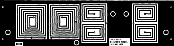

Рис. 7. Эскиз платы предусилителя на диапазон 144 МГц. Размеры вдвое меньше истинных. (Расстояние между центрами крепёжных отверстий платы по длине при 100% размере на экране = 133 мм. Будьте внимательны, возможна ошибка при сканировании с журнала и ошибка при нелинейности развёртки. Поскольку приведённый эскиз содержит уменьшенное изображение платы, то её нужно увеличить пропорционально вдвое и после изготавливать как по шаблону, возможно, потребуется экспериментальная проверка истинности размеров платы – UA9LAQ).
Фотография предусилителя на диапазон 50 МГц. ПФ расположен справа, собственно усилитель на ПТ – слева. Конденсатор С6 расположен снизу платы.
Усилитель с заземлённым затвором необычайно стабилен. Развязка между печатными катушками индуктивности составляет порядка 70 дБ и это всего при полоске фольги в 1/8 дюйма между ними. В предусилителях кабельного ТВ, я, например, ставил четыре усилительных каскада с печатными катушками на одной плате последовательно и никаких возбуждений! Общее усиление четырёх каскадов по напряжению составляло 40 дБ.
Рис. 8. Эскиз предусилителя в блоке с ПФ для диапазона 50 МГц. Приведён в половину уменьшенных размерах. (При экране в 100%, расстояние между центрами крепёжных отверстий повдоль платы составляет 195 мм. Внимание: при изготовлении предусилителей размеры платы следует уточнить, от этого зависят и размеры катушек, а, значит и их индуктивность. Приведённые мной размеры измерены линейкой прямо на экране монитора (причём разных мониторов, при работе над переводом, попавшей мне в электронном виде, статьи). Возможны ошибки при сканировании и из-за нелинейности развёртки мониторов. Опорные размеры я, всё-таки, рискнул включить - UA9LAQ).

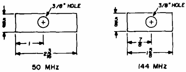

Рис. 9. Эскиз монтажных стоек для ПТ Е-300. Стойки вырезаны из двухсторонне
фольгированного стеклотекстолита (материал G10). Размеры в дюймах.
