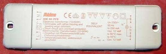

Этот проект как раз и возник из-за невозможности (а может быть и нежелания) заплатить столько за “безделицу”. Проект основан на применении небольшого электронного преобразователя для низковольтных галогенных ламп и даёт анодное и накальное напряжения для питания ламповых усилителей. Упомянутые преобразователи можно приобрести в магазинах для самодельщиков (“Сделай Сам”) по цене всего в 15 евро. Для экономии (или при недостатке) места следует выбирать вариант с торроидальным трансформатором (на кольце).
Рис. 1. Электронный преобразователь (20…60 Вт).
Не путайте электронный преобразователь с импульсным источником питания. Так в таковых отсутствуют некоторые существенные отличительные признаки, которые для данной области применения просто не требуются. Здесь нет управляющих петель, используемых для стабилизации выходного напряжения в случае смены нагрузки или падения напряжения в сети. Не имеется также зачастую и защиты от короткого замыкания выхода.

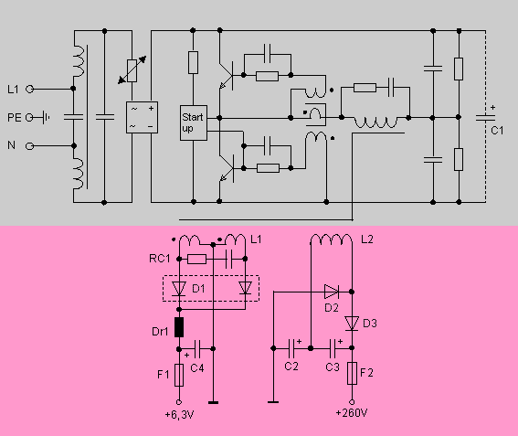

Принципиальная схема
В принципиальной схеме электронного преобразователя нет ничего сложного. За компенсированным по току дросселем следует NTC-резистор (терморезистор с отрицательным температурным коэффициентом), призванный ограничить ток. Выпрямитель переменного (сетевого) напряжения 230 В обеспечивает пульсирующее с частотой 100 Гц (без конденсатора С1) напряжение постоянного тока для питания преобразователя постоянного тока в переменный. Преобразователь собран по хорошо зарекомендовавшей себя известной схеме полумоста. Оба биполярных транзистора образуют левую его ветвь, а оба последовательно соединённые конденсаторы ёмкостью по 0,1 мкФ – правую. Между ветвями включен выходной трансформатор.
Транзисторы с маленьким дополнительным трансформатором (на кольце) образуют свободно генерирующий (несинхронизируемый) генератор. В этой схеме наблюдается рост базового тока автоматически с ростом выходного тока. Таким образом, потери усиления будут компенсированы увеличением тока коллектора. Схема в рамке, обозначенная как “Start-Up” - простая схема запуска. Маленький генератор импульсов, состоящий из динистора, конденсаторов и нескольких диодов, воздействует на “старт” генератора, после включения питания. Рисунок расположенный ниже показывает схему преобразователя на сером фоне. Фильтрующий конденсатор С1 (точечная линия) и вторичные выпрямители, показанные на розовом фоне добавлены позднее.

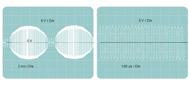

Первые измерения
Левое изображение было снято у электронного преобразователя (исходного, не изменённого) с подключенной галогенной лампой в качестве нагрузки. Слабая фильтрация сетевого выпрямленного напряжения конденсаторами малой ёмкости (всего два конденсатора ёмкостью 0,1 мкФ, включенные последовательно) “обеспечивает” модуляцию мощными импульсами частотой 100 Гц. Средне-квадратичное значение модулированного напряжения частотой 40 кГц соответствует 12 В, указанным на пластиковом корпусе. После установки конденсатора С1 ёмкостью 220 мкФ на рабочее напряжение 385 В, осциллограмма переменного напряжения выглядит более “приятно” (смотрите изображение справа). Остаётся лишь незначительный фон частотой 100 Гц амплитудой 140 мВ. При обмотке, содержащей 8 витков и 18 В на ней, получаем 2,25 В на виток. Это значение важно при расчёте обмоток на другие напряжения.
Рис. 3. Формы выходного напряжения при отсутствии конденсатора С1 (слева) и с конденсатором С1 (справа).
Получение анодного напряжения
Имея в виду потери напряжения, рекомендуется следующее количество витков для анодного напряжения 270 В, получаемого, например, с помощью диодного удвоителя.
N1 = 270 D / 2 x 2,25 = 60 (витков)
4 х 15 витков (проводом, сложенным вчетверо) мотается на предварительно выпаянном трансформаторе. Начало и конец частей обмотки определяются с помощью омметра. Последовательное соединение частей обмотки даёт в сумме 60 витков. Расчёт проверяется подключением нагрузки в 60 Вт. При этой нагрузке схема выдаёт напряжение 260 В.
Схема удвоения напряжения выбрана из-за желания получить как можно меньшее количество витков обмотки трансформатора (здесь в силу вступает не только желание “поменьше мотать”, но и возможность размещения обмотки на кольце, так как для “приличного” тока, требуется и “приличный” диаметр провода обмотки, а повышенное значение напряжения на виток и частота преобразования требуют мер к улучшению изоляции как межобмоточной, так и межвитковой – UA9LAQ). Несмотря на удаление старой обмотки 2 х 8 витков (двойным проводом) на кольцевом сердечнике оказалось мало места для намотки требуемых вторичных обмоток. Намотка проводом, сложенным вчетверо, упрощает работу, так как нужно лишь 15 раз протянуть провода сквозь кольцо, чтобы получить 60 витков.
Получение напряжения накала
В зависимости от потребности для накала можно применить стабилизированное или нестабилизированное напряжение постоянного тока или прямо: “переменное” частотой 40 кГц.
6,3 В постоянное напряжение (нестабилизированное)
Всего несколько деталей потребуется для получения двухполупериодного выпрямителя со средней точкой. Дроссель и сглаживающий конденсатор подавляют прямоугольные импульсы и уменьшают вносимый фон 100 Гц. 2 х 3…4 витка (двойным проводом) достаточно для получения напряжения накала 6,3 В. Другие напряжения, 12,6 В или 40 В тоже не проблема, так как количество витков обмоток получается небольшим. Для намотки был использован серый плоский компъютерный кабель, содержащий 2 жилы (можно отделить от кабеля с большим количеством жил).
Поскольку выходным является напряжение постоянного тока, можно использовать проволочные резисторы для гашения избыточной его величины.
6,3 В постоянное напряжение (стабилизированное)
Можно применить и стабилизированное напряжение. Для этого следует на трансформатор намотать обмотку 2 х 5 витков, а после выпрямителя включить стабилизатор типа LM317, например. Входное напряжение стабилизатора составляет 10 В. Выходное напряжение может быть установлено ровно равным 6,3 В с помощью резисторов, расположенных непосредственно у микросхемы LM317.
6,3 В “переменного” напряжения
Всего 3…4 витками обмотки трансформатора преобразователя можно получить 6,3 В напряжения частотой 40 кГц для питания накала усилителей РЧ и ЗЧ. Для точной установки напряжения, возможно, потребуется не целое количество витков, а четверть или половина витка в пределах вышеуказанного значения. Для погашения излишнего напряжения уже нельзя использовать, содержащие паразитные индуктивности, мощные проволочные резисторы.

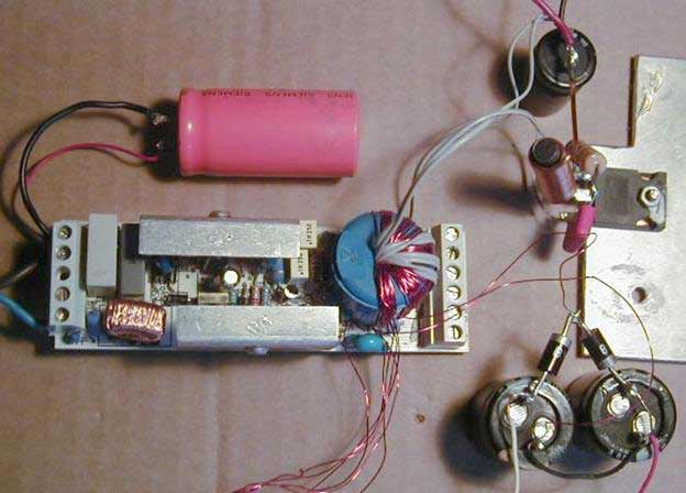

Предварительная сборка
На фото приведена предварительная (опытная) сборка схемы для питания накала постоянным током напряжением 6,3 В и анодной цепи – напряжением 260 В.
Симулированная нагрузка состоящая из лампы накаливания 230 В/60 Вт и двух дефектных ламп EL84, дала 70 Вт – потребления по цепи анода и 10 Вт - по цепи накала, соответственно. Температура ключевых транзисторов была в допустимых рекомендованных пределах. Это соответствовало значению, получаемому при нагрузке преобразователя тремя галогенными лампами мощностью по 20 Вт каждая. Все компоненты во вторичной цепи оставались “прохладными”.
