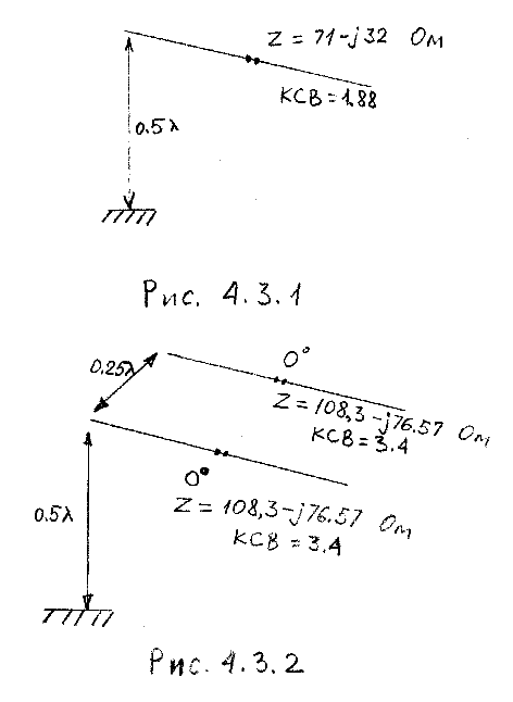

На Рис. 4.3.1, представлен одиночный диполь, на высоте 0.5 лямбды. Его импеданс:
Z = 71 - j 32 Ом
КСВ, в кабеле 50, при таком импедансе будет 1.88
Расположим на расстоянии 0.25 лямбда, и на той же высоте, идентичный диполь, и запитаем оба диполя с любой, но одинаковой фазой, например 0 градусов. Импедансы диполей будут одинаковы, но больше, чем у одиночного диполя.
Z = 108.3 - j76.57 Ом
КСВ будет 3.42
Это результат взаимного влияния диполей друг на друга. Этот эффект подобен тому, как если бы мы сблизили два отдельно настроенных колебательных контура. Это приводит к взаимной расстройке контуров.

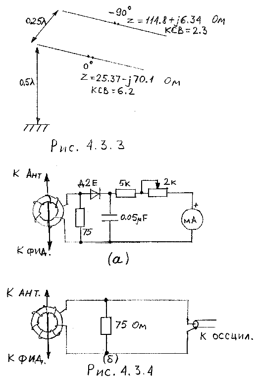

Перейдем к Рис.4.3.3, на котором предыдущая ситуация, но диполи запитаны с разницей фаз в -90 градусов. Это стандартная ситуация, для получения односторонней, кардиоидной диаграммы направленности. Обратите внимание, на импедансы диполей. Они существенно изменились. Один из них, с фазой питания 0 градусов стал:
Z = 25.37 - j 70.1 Ом
Второй диполь, с фазой питания -90 градусов, имеет:
Z = 114.8 + j 6.34 Ом
КСВ в линии 50 Ом будет 6,2 для первого диполя, и 2,3- для второго.

Предварительно соберем схемы а и б, для каждого элемента антенны, т.е. всего 4 схемы, изображенные на Рис. 4.3.4. Кольца, проницаемостью 100, диаметром 12 мм, имеют 8 витков провода, равномерно распределенных по поверхности. Схема а, будет конролировать величину тока, а схема б - величину сдвига фазы тока. Схема б, от одного из эквивалентов, должна соединятся кабелем 75 Ом с одним из входов двухлучевого осциллографа, и со вторым входом - от другого эквивалента.
Из конденсаторов, индуктивностей и резисторов, собираются эквиваленты импедансов элементов антенны. Для нашего случая, при частоте 14.15 Мгц, это будет:
- +J 6.34 = 71 нГн
- -J 70.1 = 160.4 пФ
Соединим последовательно резистор 114,8 Ом и катушку 71 нГн. Это будет эквивалент для первого элемента.
Соединим аналогично резистор 23,4 Ом и емкость 160,4 пФ, что будет вторым эквивалентом. Точность компонентов должна быть высокой +/- 1%
Подключим к обоим эквивалентам кабеля 50 Ом. Эквиваленты должны располагаться в пространстве, для уменьшения влияния паразитных емкостей с другими предметами. Центральную жилу кабелей пропустим через кольца(каждую жилу - через два кольца), получив таким образом на каждом эквиваленте по два измерителя, а и б. Другие концы кабеля, соединим вместе, и подключим к источнику сигнала, с частотой 14.15 Мгц.
Контролируя амплитуды тока на обоих эквивалентах по прибору а, и фазы тока(они должны быть с разницей 90 градусов) по прибору б, подбираем величину отрезков кабелей, подключенных к генератору сигнала, до получения условий:
- амплитуды тока - равны
- разность фаз - -90 градусов.
Процедура достаточно трудоемкая, но более удобная, чем то же самое, но на крыше.
