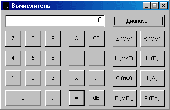

Программка для быстрого расчета цепей по постоянному и переменному току. Просто в пример калькулятора из V.B 5, добавил несколько кнопок. По моему получилось удобно.
Help не пишу, и так понятно. Объясняю на пальцах.
Z-реактивное сопротивление
L-индуктивность
C-емкость
F-частота
R-сопротивление
U-напряжение
I-ток
P-мощность
dB-децибелы
Вычисляется любой параметр по двум любым
другим. Например: L=3мкГ, C=100пФ. Вводим 3, затем L(мкГ) - то есть 3мкГ, вводим
100, затем C(пФ)- то есть 100пФ, давим F(МГц) получаем 9,191 МГц- резонансная
частота контура, давим Z(Ом) получаем 173,205 Ом -реактивное сопротивление
емкости и индуктивности на данной частоте.
Программа сохраняет значения в переменных и пересчитывает при нажатии на те же
кнопки, поэтому снова посчитать можно будет после обнуления (С на калькуляторе).
dB-отношение напряжений или мощностей. например: ввели 0,001, затем dB -получили
-60dB.(по напряжению или току).
или так: 0,001, затем P(Вт), затем dB -получили -30dB (по мощности).
Диапазон-меняет значения в 1000 раз (для удобства чтоб длинные числа не вводить)
и на
результат не влияет -нажимай когда хочешь. Ну и то же самое, только по
постоянному току. Калькулятор работает как обычно. Если у кого возникнет желание
что-то переделать - пожалуйста, исходный файл прилагаю.
