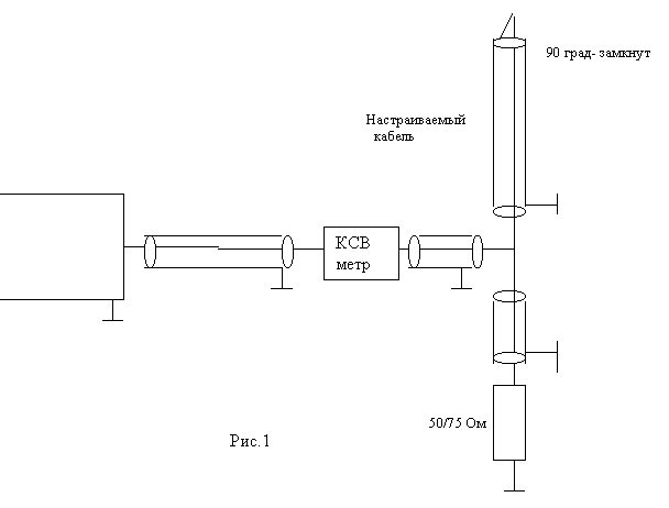

Хочу предложить метод, описанный ON4UN . Он прост, но требует приборов (трансивер или генератор с цифровой шкалой, хороший КСВ-метр и эквивалент нагрузки 50 или 75 Ом, в зависимости от Z кабеля) рис.1.
Из рисунка можно понять , как работает этот метод. Кабель, из которого планируется изготовить нужный отрезок, надо закоротить на конце. Далее обратимся к простой формуле. Допустим нам необходим отрезок в 73 градуса для работы на частоте 7.05Мгц. Тогда наш отрезок кабеля будет равен точно 90 градусам на частоте
7.05 х (90/73)=8.691Мгц
Это означает, что перестраивая трансивер по частоте, на 8.691Мгц наш КСВ-метр должен указать минимум КСВ т.к. на этой частоте длина кабеля будет 90 градусов, а для частоты 7.05Мгц он будет ровно 73 градуса. Будучи закороченным, он проинвертирует кор. замыкание в бесконечное сопротивление и таким образом никак не будет влиять на показания КСВ-метра на частоте 8.691 Мгц.
Для этих измерений необходим либо, достаточно чувствительный КСВ-метр, либо, достаточно мощный эквивалент нагрузки, т.к. придется увеличить мощность трансивера для уверенной работы КСВ-метра, если ему не будет достаточно мощности для нормальной работы. Этот метод дает очень высокую точность измерений, которая ограничена точностью КСВ-метра и точностью шкалы трансивера. Для измерений также можно воспользоваться антенным анализатором VA1, о котором я уже упоминал ранее. Разомкнутый кабель укажет на вычисленной частоте нулевой импеданс. Это очень удобно и быстро.
