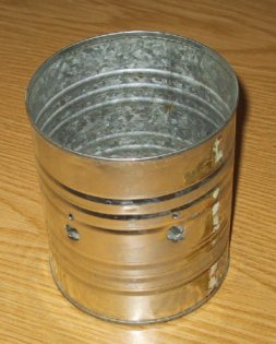

Банка, или по крайней мере дно
банки, должны быть из из
ровной жести, не волнистой. Я пробовал также и волнистую, оптимально короткую
банку, результат был такой же хороший и
даже лучше, чем с банкой из абсолютно ровной жести. Так что можно свободно
экспериментировать с различными банками.

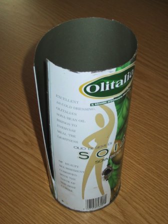

Однако, не имеет смысла срезать верхний край банки, так
как
это сделал я. Ты конечно получишь более-менее
ровные края, но без несущей части банка легко развалится по шву.

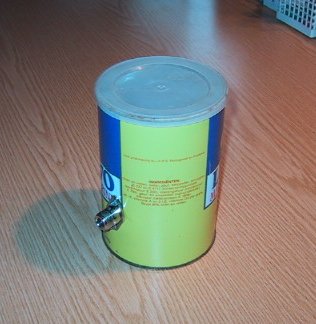

N-гнездо
Я приобрел себе N-гнездо в
Tevalo, однако, их можно найти и в других подобных
магазинах.
N-гнёзда есть
преимущественно двух типов: закрепляемые с помощью винтов и такие, на которых
есть своя гайка крепления. Нет никакой разницы какое из гнезд взять, я купил вариант с винтами
(стоило около 40 крон). Если у кабеля, выходящего из твоей wireless сетевой карты, на конце какой-то
другой контакт, то тебе будет необходимо соответствующее ему гнездо.
Медный провод
Диаметр провода должен быть примерно 2 мм, длина примерно 3,1 см. Такой отрезок я получил из кабеля, оставшегося после электроработ, сняв с него изоляцию. Некоторые источники советуют использовать 4 мм провод. Сам не пробовал, поэтому не могу советовать.
Постройка

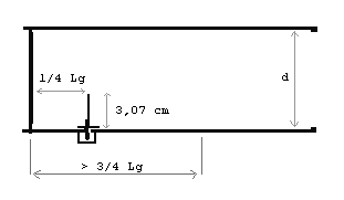

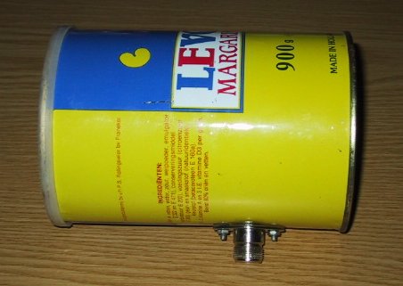

Отрежь от медного провода прямой кусок длиной примерно 3,1 cм и припаяй его к центральному контакту N-гнезда, держа провод как можно прямо. Следи внимательно, чтобы случайно не замкнулись центральный контакт с боковым. Волновод, или он же кусок провода, после закрепления его на внутренней поверхности банки, должен быть выше этой поверхности на 3,07=~3,1 cм. Точную длину получишь уже закрепив гнездо к банке и померив. Чем точнее размеры, тем лучше результат и тем сильнее сигнал.
Теперь рассчитай по диаметру своей банки подходящее
расстояние от волновода (куска провода) до дна банки. Для этого расстояния
хорошо подходит ¼ длины волны проводника (guide wavelength). Это расстояние означает
расстояние от внутренней стенки банки, а не от того места, где кончается стенка
банки. Необходимо также точно просверлить и отверстие, т.к. от правильности
расстояния зависит то, как волны будут интерферировать и, соответственно, как
усилится или ослабится сигнал. Чем точнее размеры, тем лучше результат и тем
сильнее сигнал. Волны отражаются от внутренних стенок банки и поэтому, при
поиске правильного места следует учитывать, что дно банки находится выше, чем
конец стенки. Затем следует просверлить в правильном месте отверстие, чтобы
нормально закрепить гнездо. При необходимости просверлить отверстия и для винтов
крепления. Если под рукой не окажется сверла, то можно использовать гвоздь и
напильник. Теперь осталось закрепить на стенку банки N-гнездо с припаянным к нему
отрезком провода. Не помешает счистить краску в месте крепления, что улучшит
контакт гнезда с банкой. Антенна готова, можно подсоединять кабель и начинать
опробовать.

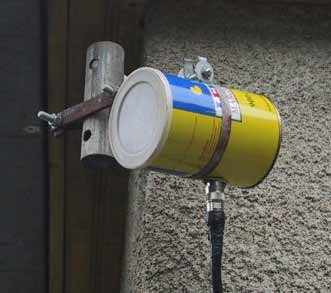

Направление

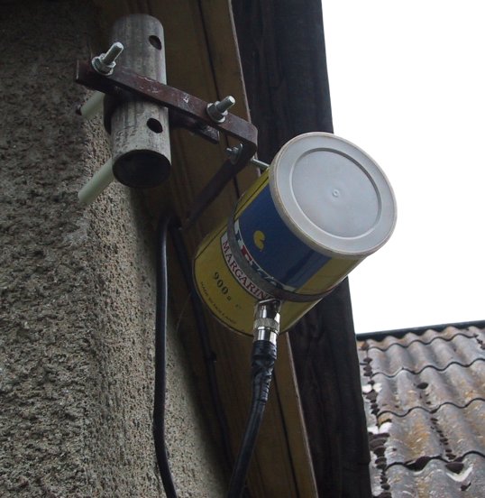

Сила сигнала во многом зависит от направления, так что направлять антенну надо достаточно точно. Я например направляю так, что прежде устанавливаю её в горизонтальном направлении, а затем осторожно двигаю в вертикальном направлении. Направлять надо почти так же как ствол ружья, т.е. прямо по направлению к цели. Но иногда бывает и так, что связь лучше всего тогда, когда направление антенны не совсем совпадает с направлением на точку прицеливания. Надо просто пробовать.
Крышка
Ага... для защиты от излучения неживой и живой природы необходимо закрыть чем-нибудь открытый конец антенны. Например, подходящей пластиковой крышкой, которая пропускает микроволны. Подходит крышка или нет можно проверить в микроволновй печи, поскольку она работает на подобных частотах. Помести испытуемую крышку в микроволновую печь вместе со стаканом воды (т.к. пустую или почти пустую печь нельзя включать), включи на 1-2 минуты, до тех пор пока не закипит вода. И если обнаружишь, что вместе с водой нагрелась и крышка, то данный материал не годится для того, чтобы закрыть отверстие антенны, т.к. он не пропускает микроволны.
Для удаления конденсата можно сделать маленькое отверстие в нижней части антенны. Это должно предотвратить быстрое ржавление антенны.
Вообще, ржавчина ослабляет сигнал, да и консервные банки ржавлению долго не противостоят. Так что если связь начнет ухудшаться и направление (прицеливание) антенны и т.п. больше не помогает, то стоит пойти в магазин за новой банкой.

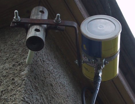

Также ослабляет сигнал каждое соединение или каждый метр кабеля, соединяющий антенну и сетевую карту. Мой приблизительно 10 метровый кабель ослабляет сигнал как минимум на пару децибелл. Так что, чем меньше всяких штучек, тем лучше.
Использовал
Buffalo
AirStation WLI-PCM-L11G карту, на частоте 2425 МГц. Access point находится на
на мачте , на удалении примерно 1-1,5
км. Наилучший стабильный сигнал, который я получил,
направляя точно мою банку, был таким:
Link Quality: 13/92 (качество соединения),
Signal level: -85 dBm (уровень сигнала),
Noise level: -98 dBm (уровень шума)

Фото первой антенны или что бывает когда бездумно срежешь верхний край банки :)
Банка с самым лучшим сигналом (консервированные ананасы d=9,9 cм. l=11,5cм) – но с волнистыми дном и стенками и короче, чем в идеале – в дело не пошла потому что продырявил во время проб в нескольких местах.
Mачта, на удалении 1-1,5 км.
