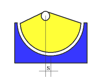

Вот как он выглядит:

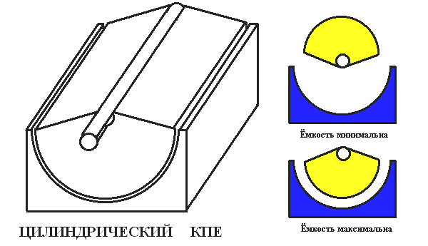

Без каркаса такой конденсатор состоит всего из двух цельно изготовленных деталей: ротора и статора. Как видно из рисунков емкость образуется между двумя боковыми поверхностями полуцилиндров, промежуток между обкладками заполнен диэлектриком с высокой электрической прочностью и большой относительной диэлектрической проницаемостью.
Очевидное снижение площади поверхности по сравнению с КПЕ традиционной конструкции с лихвой компенсируется за счет снижения зазора между поверхностями при применении диэлектрика. Диэлектрики не только повышают электрическую прочность промежутка между обкладками, но и увеличивают емкость конденсатора за счет более высокой относительной диэлектрической проницаемости. Диэлектрик может быть не только твердым или напылённым, но и жидким, а это еще больше расширяет возможности по уменьшению габаритов и увеличению рабочего напряжения. Как видно на рисунке, минимальная емкость такого конденсатора при выведенном роторе будет очень малой, за счет большого расстояния между ротором и статором. Это также увеличивает коэффициент перекрытия по емкости, поскольку в положении максимальной емкости между обкладками находится только диэлектрик с гораздо большим значением относительной диэлектрической проницаемости, чем у воздуха. А в положении минимальной емкости основным диэлектриком является именно воздух.
В приведенной на рисунке конструкции при применении твердых диэлектриков, нанесенных на статор, неизбежно возникнет проблема трения между ротором и диэлектриком, ликвидировать которую можно, немного сместив ось ротора относительно центра. В этом случае контакт между диэлектриком и ротором будет только в одном положении – положении максимальной емкости.
В других положениях зазор будет увеличиваться по мере уменьшения емкости. Величина смещения будет также влиять и на характер изменения емкости в зависимости от угла поворота ротора, поскольку одновременно изменяются две величины – взаимная поверхность и расстояние между обкладками. В отличие от конденсаторов традиционной конструкции эта зависимость может иметь очень большие пределы.

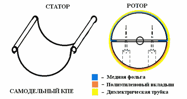

Самодельный КПЕ
Может быть выполнен с помощью токарного станка и нехитрого инструмента, причем высокой точности изготовления деталей не требуется.
Статор изгибается из алюминиевого или медного листа как показано на рисунке. Каркас ротора вытачивается из любого диэлектрика (дерево, пластмасса, фторопласт) и после сверления отверстий под шурупы разрезается на 2 части. Затем из медной фольги изгибается ротор и половинки каркаса соединяются между собой шурупами, зажимая отогнутые концы ротора. Вывод ротора делается с помощью контактной шайбы, закрепленной на торце каркаса. Полиэтиленовый вкладыш закрепляется с противоположной обкладке ротора стороны (он будет сохранять цилиндрическую форму) после чего поверх этого «пирога» плотно одевается диэлектрическая трубка. Можно применить термоусадочную трубку подходящего диаметра. После усадки трубка должна выступать за края ротора по 3-5 мм с каждой строны.
После этого ротор укладывают в «постель» статора и изготавливают каркас конденсатора.
Можно поступить и другим образом. На «постель» статора с перекрытием по 3-5 мм приклеивается фторопластовая лента, на которую укладывается каркас ротора с закрепленной на нем обкладкой, но без диэлектрической трубки. Роль диэлектрика в этом случае будет играть фторопластовая лента, наклеенная на статор.
Каркас конденсатора может состоять из 2-х щечек и 4-х стягивающих их шпилек. Применение подшипников на оси ротора в самодельном конденсаторе не требуется, важно только добиться плотного прилегания ротора к «постели» статора, сохранив вместе с тем легкость вращения оси ротора.
Размеры конденсатора определяются требуемыми максимальной емкостью и рабочим напряжением. Для фторопластового диэлектрика пробивное напряжение составляет не менее 8000 вольт на мм, поэтому для большинства любительских конденсаторов допустимо применение фторопластовой ленты толщиной 0,4 – 0,6 мм.
Расчетная максимальная емкость конденсатора нетрадиционной конструкции с радиусом ротора 30 мм и длиной ротора 100 мм при использовании диэлектрика толщиной 0,5 мм с относительной диэлектрической проницаемостью 2 и пробивным напряжением 8000 вольт на мм, составляет примерно 300 - 330 пф. Рабочее напряжение такого конденсатора - 3500 Вольт. Расчетная минимальная емкость самодельного КПЕ составляет 12 -15 пф. Минимальная емкость КПЕ, показанного на первом рисунке будет значительно меньше и может составлять единицы пФ.
