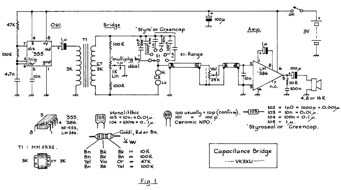

Схема.
  Подробнее
Человеческое ухо имеет максимальную чувствительность в районе частоты 1  кГц, поэтому обычно все измерительные мосты переменного тока издавна питались напряжением генераторов с, именно, этой частотой. В предлагаемой конструкции функцию генератора напряжения частотой в 1 кГц выполняет широко распространённый таймер NE-555, включенный как астабильный генератор. Форма вырабатываемого напряжения здесь значения не имеет. Выходное напряжение генератора приложено к первичной обмотке разделительного междукаскадного трансформатора с соотношением витков 1:1 и импедансов 3 кОм : 3 кОм. Собственно мост Уитстона питается со вторичной обмотки этого согласующего трансформатора средний отвод которого не используется (видимо, можно заменить ЗЧ согласующим трансформатором от наших старых добрых отечественных транзисторных радиоприёмников - UA9LAQ). Любой из шести калиброванных конденсаторов можно выбрать переключателем S1. С каждой стороны градуированного потенциометра, движок которого соединён с общим проводом, установлены резисторы в 100 Ом, линеаризующие шкалу. Таким образом, потенциометр в 1 кОм обеспечивает для каждого положения переключателя S1 измерение 100 : 1, что значительно повышает точность измерений, как было отмечено выше. Когда в схему моста включен эталонный конденсатор 100 пФ и добротный конденсатор подключен к гнёздам Сх прибора, то мост будет сбалансирован примерно в среднем положении движка потенциометра 1 кОм. Это означает, что напряжение на гнезде “Hi”, относительно общего провода равно нулю. Это же гнездо соединено с потенциометром в 25 кОм (регулятором громкости), сигнал с движка которого поступает на широко распространённый усилитель LM-386  и, далее, на динамическую головку.

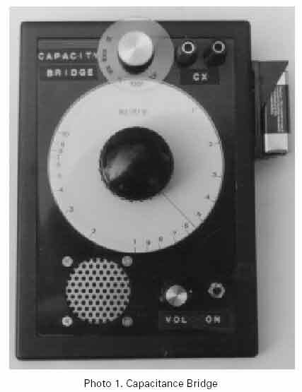

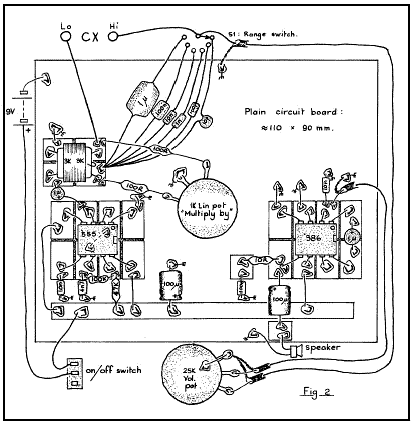

Чтобы свести к минимуму паразитные ёмкости и этим обеспечить возможность измерения малых величин ёмкости, для моста выбран пластмассовый корпус с наклонной панелью размерами 189 х 134 х 32 (55) мм. Годится любой пластмассовый корпус. 9-вольтовая батарейка (“Крона”) может быть укреплена в держателях как внутри корпуса так и снаружи. Предлагаемый метод монтажа [ 2 ] можно уяснить из Рис.2 и Фото 2. Расположение деталей не столь критично, но соединительные проводники и выводы деталей следует выбирать разумно короткими, особенно те, которые непосредственно связаны со схемой моста. Микросхемы можно вставить в панельки, которые в свою очередь расположить на небольших платках, а те уже впаять в схему (Рис. 2).
Где указано, используйте экранированные провода, иначе, наводки от сети переменного тока “закроют” момент баланса моста. Корпус потенциометра 25 кОм (Vol  на Рис. 2) должен быть соединён с экранирующей оплёткой провода как показано на схеме. Для увеличения разрешающей способности шкалы потенциометра 1 кОм, её размеры должны быть максимально возможными. Автором применён алюминиевый диск диаметром 90 мм, покрытый двумя слоями белого автомобильного лака. Потенциометр сопротивлением 1 кОм расположен почти в центре монтажной платы и корпуса. Диск с визиром имеет такие же размеры как основная шкала, но выполнен из оргстекла толщиной до 3 мм, который можно выпилить круговой пилой или “балеринкой”, можно также обработать диск, закрепив его в токарном станке и подставляя к его кромке напильник с мелкой насечкой, таким образом произведя центровку диска. Проведите тонкую линию визира от центра диска до его периферии острой чертилкой и заполните её чёрной краской. Затем диск нужно приклеить к подходящей по размеру ручке и установить на оси потенциометра 1 кОм.

  Проверьте монтаж прибора, правильность подключения полярных компонентов, особое внимание уделите микросхемам. Установите движки обоих потенциометров в среднее положение и включайте питание. Вы должны услышать тональный сигнал частотой 1 кГц. Присоединим к измерительным гнёздам Сх прибора калиброванный качественный конденсатор ёмкостью, например, 100 пФ. Установив переключатель S1 в положение “100 пФ”, медленно вращайте ручку балансировки моста (диск с визиром) до получения нулевой слышимости сигнала из динамической головки прибора, которая будет, как раз, где-то вблизи среднего положения движка этого потенциометра. Установите громкость (вращая ручку другого потенциометра - 25 кОм) на уровне, при котором, “провал” при балансе моста будет слышен наиболее отчётливо. Присоедините другие (качественные!) конденсаторы для проверки прибора на  других поддиапазонах - “провал” на всех должен ощущаться и быть глубоким.
  Теперь пришла очередь калибровки шкалы моста. Необходим набор конденсаторов с известной ёмкостью, малой утечкой, термостабильных. Пусть это будет десяток конденсаторов по 100 пФ. На поддиапазоне “1 нФ” (1000 пФ) присоединяем к гнёздам Сх один конденсатор 100 пФ, балансируем мост (по минимальной слышимости звука) и ставим отметку на шкале напротив визира (для удобства градуировки  и отсчёта на линии шкалы в диске симметрично на линии визира сверлится отверстие диаметром 0,5…1,0 мм, линия визира на диске должна быть нанесена со стороны обращённой к шкале. Вставив в отверстие карандаш или ручку и вращая диск с визиром “от упора и до упора” можно нанести линию шкалы, на которой впоследствие делаются калибрационные риски, сначала – отметки, например иглой, а затем, шкалу можно вычертить и сделать фотоспособом или отсканировать, “облагородить”, затем, отпечатать на принтере (лазерном или струйном и наклеить на алюминиевый диск шкалы)  На толстых прозрачных материалах порой наносят две линии визира, с обеих сторон, совмещая линии в одну и с риской на шкале, производят отсчёт показаний – “премудрость” служит для устранения параллакса, в результате повышается точность отсчёта. В авторском варианте конструкции используется только одна шкала и риски нанесены  (и наносятся) с её края  - UA9LAQ).
 Итак, одна риска, соответствующая ёмкости 100 пФ на шкале сделана. Присоединяя параллельно другие ёмкости по сто пФ, производят градуировку шкалы до 1000 пФ = 1 нФ (200, 300, 400…1000пФ). Калибрационные точки следует отмечать как 0,1; 0,2; 0,3…1. Эти же конденсаторы (по 100 пФ) можно использовать для калибровки шкалы в положении переключателя S1 “100 пФ”, тогда риски на шкале следует обозначать как 1 (100 пФ); 2(200 пФ); 3(300 пФ) и т. д. Риска “1” должна быть примерно в середине шкалы. Таким образом, градуировка произведена и будет соответствовать калибрационным точкам во всех поддиапазонах (при условии правильного подбора емкостей моста внутри корпуса прибора – UA9LAQ), нужно лишь правильно (в соответствующее положение) устанавливать переключатель множителя S1. Шкальный механизм и способ градуировки может быть выбран и на Ваше усмотрение (в том числе, можно и использовать отдельную шкалу на каждый поддиапазон, особенно, если нет возможности тщательно подобрать эталонные конденсаторы моста. Количество отверстий на линии визира будет равно количеству поддиапазонов, столько же будет шкальных линий и свои калибрационные риски на каждой шкальной линии, останется только быть внимательным и использовать соответствующую каждому поддиапазону шкалу. Визиры, которые имеют вид полоски, приклеиваемой к ручке, обычно, в случаях применения нескольких  шкал, изготовляют из прозрачного пластика толщиной менее миллиметра - UA9LAQ).
  После калибровки следует хорошо освоить методы работы с прибором. В положении переключателя S1 “10 пФ” и отсутствии конденсаторов, подключенных к гнёздам Сх можно сбалансировать мост за отметкой “0,1” по шкале потенциометра 1 кОм. Так проявляет себя ёмкость гнёзд для подключения тестируемых конденсаторов и проводов подходящих к ним, которая составляет (при тщательном монтаже) чуть менее 1 пФ. Присоедините конденсатор ёмкостью 1 пФ к гнёздам Сх прибора и проверьте, что баланс моста наступает, когда визир на шкале установлен в положение чуть больше отметки 0,1. Это будет означать, что прибор в этой части диапазона измерения емкостей работает правильно и “чувствует” малые ёмкости. Устанавливайте регулятором громкости уровень звука таким, чтобы чётко слышать момент баланса.
