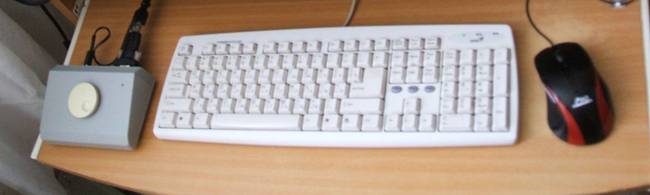

Идея эта не нова и интересна многим «СДР-щикам», которые работая на своей СДР технике иной раз мечтают покрутить нормальную ручку настройки, и не держать активным окно POWERSDR для перестройки «мышкой». Этот момент значительно улучшен программой от RA3PKJ – monoblok. Эта программа перехватывает управление колесиком «мыши» и позволяет перестраиваться по частоте даже при неактивном окне POWERSDR. Кроме того в этой программе есть возможность управлять некоторыми режимами трансивера «горячими» клавишами.
Предлагаемое в данной статье устройство работает на ином принципе – по САТ протоколу программы POWERSDR, через физический СОМ порт или COM / USB конвертер, который стоит недорого, и есть в продаже. Автор использует именно такой конвертер, и питающее напряжение снимается с кабеля USB.

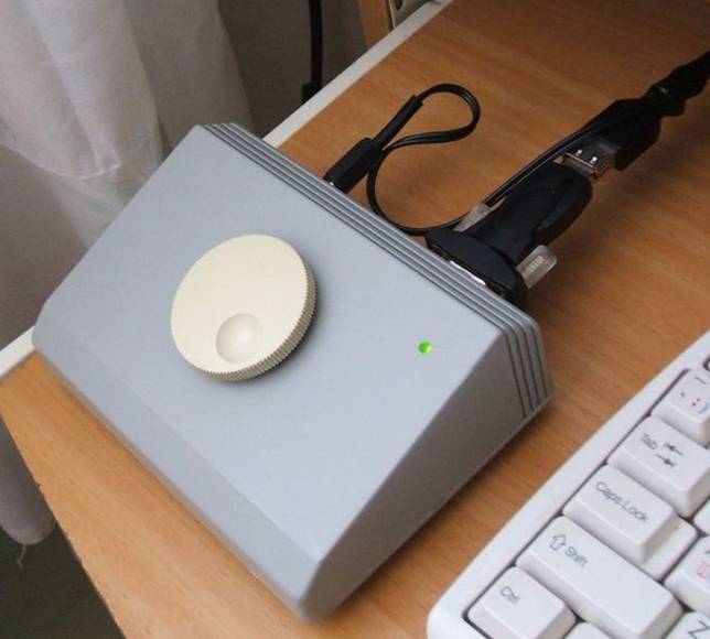

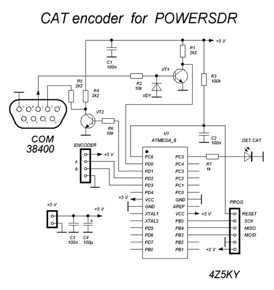

Предлагаемый  блок состоит собственно из  валкодера,  контроллера atmega8 и еще нескольких деталей. Конструктивно валкодер собран на макетной плате и размещен в подходящем корпусе. Схема достаточно проста, а детали доступны.
В программе контроллера применяется программное учетверение импульсов. Светодиод индицирует активность САТ системы. Контроллер должен быть сконфигурирован на работу от встроенного тактового генератора на частоту 8МГц.
САТ-валкодер можно подключить несколькими способами. Во-первых  можно через СОМ порт, а если его в компьютере нет, то через COM / USB конвертер. Как правило, при использовании конвертера в компьютере появляется виртуальный СОМ порт, и узнав его номер, укажем его в программе POWERSDR, в настройках САТ. Это самый простой и качественный в работе способ подключения. Оптимальная скорость передачи данных оказалась 38400.

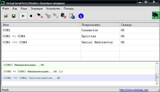

И еще. Как правило всегда параллельно по САТ включен какой-либо логгер…Что делать ? Придется установить программу создания виртуальных СОМ портов, и создать виртуальный порт подключенный к POWERSDR, номер которого и нужно указать в этой программе, затем этот виртуальный порт нужно распределить между логгером и САТ-валкодером. Для этого создаем сплиттер. А к сплиттеру подключаем и логгер и САТ-валкодер.  Как на рисунке:
Возможно есть еще какие-либо варианты конфигурации и подключения. От качества эмуляции виртуальных портов, настроек САТ системы  логгера и самого логгера во многом зависит качество  работы предлагаемого устройства.Также видимо влияет мощность применяемого компьютера. Желательно, что бы логгер как можно реже обращался к программе POWERSDR, т.к этой программе еще приходится параллельно отвечать на запросы и обрабатывать посылки кода частоты от САТ-валкодера.
