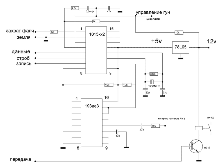

Программа для управления св радиостанцией от компьютера через lpt порт, дружественный интерфейс, простая схема, работает под win 95. 98. 98se. 98me. Программа предназначена для управления стационарной св радиостанцией с синтезатором частоты на основе микросхемы кр1015кх2,3
Обеспечивает:
Схема синтезатора
важно:
 Схема подключения
порт LPT1
вывод 2 -------------------- разрешение записи
вывод 3 -------------------- строб
вывод 4 -------------------- данные
вывод 6 -------------------- RX-TX
вывод 11 ------------------ вход шумоподавителя
вывод 18-25 -------------- ' земля '
