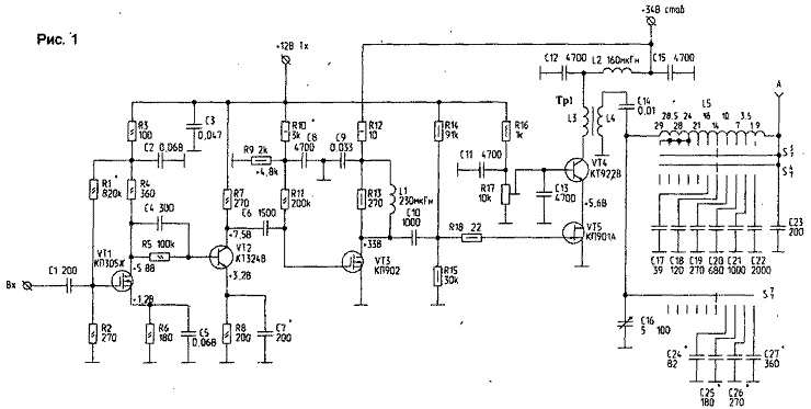

Принципиальная схема усилителя мощности показана на рис. 1. Усилитель обеспечивает выходную мощность 10 Вт и рассчитан на совместную работу с диодным балансным смесителем на входе. Несмотря на высокую чувствительность, он устойчив к самовозбуждению, а также выдает одинаковую мощность на выходе независимо от диапазона, не выходит из строя при обрыве нагрузки. Первый каскад усилителя собран на полевом транзисторе VT1. Его сток гальванически связан с базой транзистора второго каскада VT2. Температурная стабильность второго каскада поддерживается за счет первого. Третий каскад собран на транзисторе КП902 (VT3). Его затворная цепь питается напряжением +12 В Тх, а напряжение сток-исток - +34 В.
Четвертый каскад - VT5 КП901А и VT4 КТ922В. Нагрузкой выходного каскада является повышающий трансформатор Tpl и далее П-контур. Выходное сопротивление данного каскада существенно выше, чем каскада, выполненного по схеме с общим истоком. Кроме того, оно еще поднято с помощью повышающего трансформатора Tpl. Такое схемное решение позволило применить на выходе подстроенный конденсатор С16 небольшого номинала -100 пФ. Кроме того, увеличилась добротность выходного П-контура, что привело к повышению спектральной чистоты выходного сигнала. Конденсаторы С1 и С7 убирают избыточное усиление на НЧ-диапазонах.
Настройка усилителя сводится к подбору номиналов резисторов, обозначенных звездочкой, и регулировке подстроечным резистором R17 до получения режимов, указанных на схеме (в режиме Тх при отсутствии сигнала на входе).

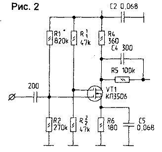

В первом каскаде транзистор КП305Ж можно заменить транзистором КП350Б, как показано на рис.2.

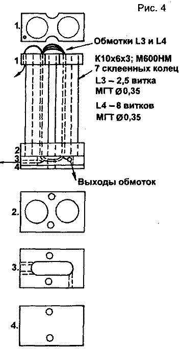

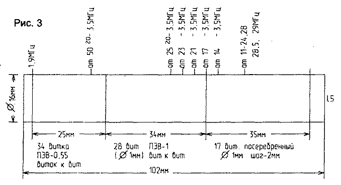

Эскиз катушки выходного контура показан на рис.3, а трансформатора Tpl - на рис.4. Детали 1...4 на рис.4 выполнены из нефольгированного стеклотекстолита. Конденсатор С16 - типа КПВ.

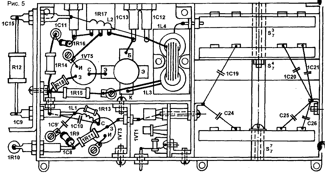

Первый каскад выполнен на печатной плате, остальные каскады - навесным способом в отсеках. Для подключения параллельно С16 емкостей С24...С27 использована дополнительная галета - S J [1, рис. 1]. Новый усилитель монтируется в отсеке усилителя мощности, расположение деталей показано на эскизе фрагмента шасси (рис.5).

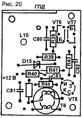

В шасси трансивера просверлены отверстия под платой УНЧ для установки силового транзистора стабилизатора +34 В. Возле отсека ГПД установлена дополнительная галета S I У для подключения подстроечных конденсаторов к первичной обмотке трансформатора Тр6 в стоке транзистора VT8 усилителя ГПД [1, рис.1]. Эти конденсаторы совместно с первичной обмоткой трансформатора образуют резонансные контура, что улучшает спектральную чистоту сигналов ГПД.
Подстроечные конденсаторы установлены на плате А13. В экранной перегородке отсека просверлены отверстия для регулировки подстроечных конденсаторов ГПД.
В отсеке ГПД установлены плата термостата, описанного в [2].

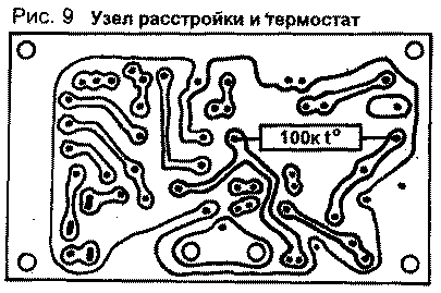

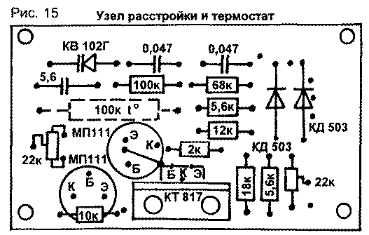

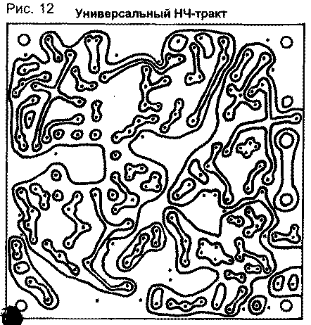

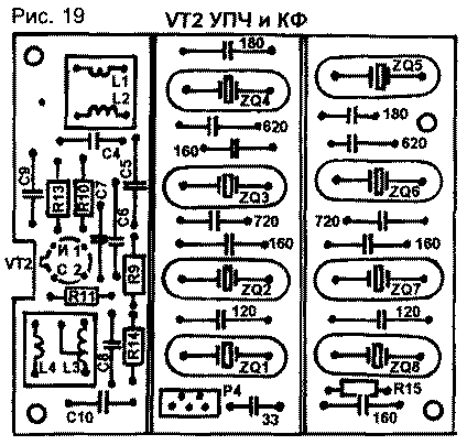

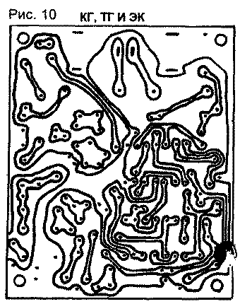

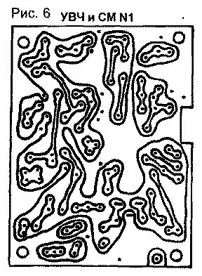

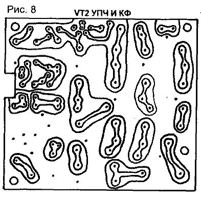

Чертежи печатных плат приведены на рис.7... 15, а размещение деталей на них - на рис. 16...24. Печатная плата УПЧ (А2) рассчитана на установку восьмикристального лестничного фильтра на 9 МГц [3].

- диоды в блоке расстройки - КД503А;
- варикап в блоке расстройки - КВ102Г;
- резистор в блоке расстройки, обозначенный как 1000, должен быть 100 кОм.

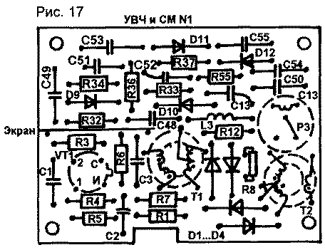

Рис.6. УВЧ и СМ N1.
Рис.7. ГПД.
Рис.8. VT2 УПЧ и КФ.
Рис.9. Узел расстройки и термостат.

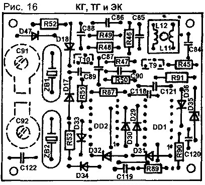

Рис.10. КГ, ТГ и ЭК.

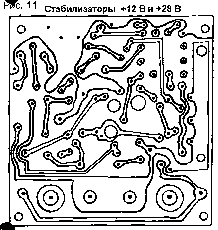

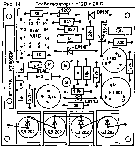

Рис.11. Стабилизаторы +12В и +28В.
Рис.12. Универсальный НЧ тракт.

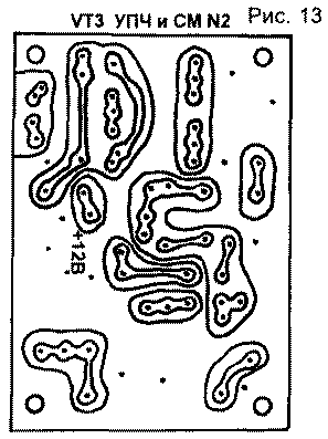

Рис.13. VT3 УПЧ и СМ N2.Расположение элементов:
Рис.14. Стабилизаторы +12В и +28В.
Рис.15. Узел расстройки и термостат.
Рис.16. КГ, ТГ и ЭК.
Рис.17. УВЧ и СМ N1.

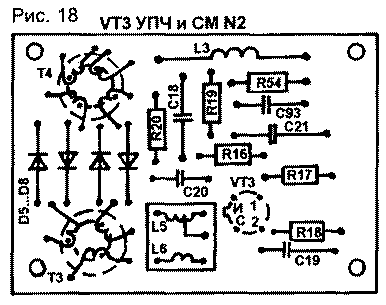

Рис.18. VT3 УПЧ и СМ N2.
Рис.19. VT2 УПЧ и КФ.
Рис.20. ГПД.

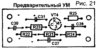

Рис.21. Предварительный УМ.

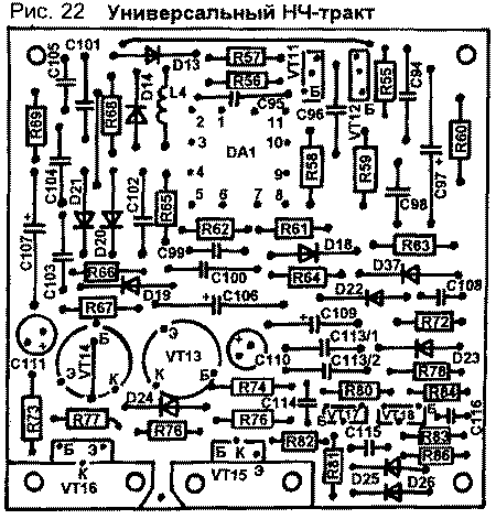

Рис.22. Универсальный НЧ тракт.
