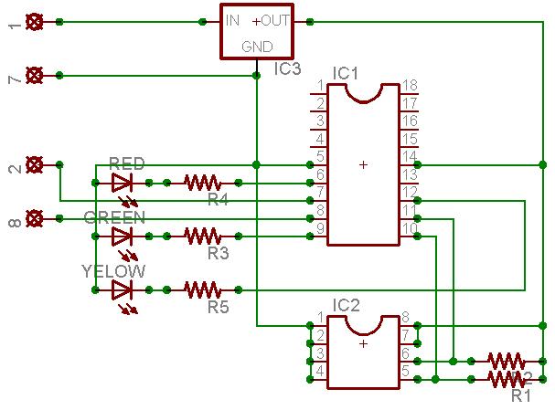

Те кто много работает с радиостанциями знают, что периодически возникают задачи типа - оперативно "перепрошить" порядка двухсот станций разбросанных на участке длинной в 400 километров или быстро запрограммировать сотню свежезакупленных станций. В этих случаях перспектива бегать и ездить с ноутбуком, какой бы маленький он не был, навевает тоску. В общем задача была поставлена так - изготовить девайс для клонирования, умещающийся в нагрудном кармане рубашки и предельно простой в эксплуатации, чтобы им мог воспользоваться неподготовленный человек.
На предприятии где я работаю, в основном используются радиостанции ICOM IC-F111 и IC-F521 поэтому клонер делался именно под них. Анализ схемы этих радиостанций выявил, что интерфейс программирования это фактически обычный UART, и на разъём передней панели выведены стандартные сигналы RX и TX, обмен данными ведётся на скорости 9600. Далее, перехват данных между портом и программатором позволил разобраться в протоколе программирования радиостанции, он оказался достаточно прост. Ниже пример обмена между компьютером и радиостанцией на примере IC-F111, хотя похоже что это справедливо вообще для всех радиостанций ICOM, различия только в электрической части интерфейса: Я намеренно не разбирал здесь конкретные передаваемые данные, эта тема другой статьи, для простого клонера достаточно и этого. В результате родилась очень простая, недорогая и доступная для повторения конструкция. Процесс "прошивки" выглядит так: Всё! Что то перепутать невозможно, даже неподготовленному человеку.
IC1 микроконтроллер PIC16F628a. Прошивка контроллера clone.hex
IC2 это пзу 24c512 в котором хранятся прошивки для радиостанций. Пример прошивки пзу clone.bin
IC3 стабилизатор 78L05.
1,2,7,8 это номера контактов на вилке RJ45.
R1-R2 резисторы с любым номиналом от 2.2к до 5.1к.
R3,R4,R5 - порядка 560 ом.
Светодиоды в общем то любые.
Хотя светодиоды и резисторы R3,R4,R5 можно вообще не ставить, они нужны в основном для красоты :)
